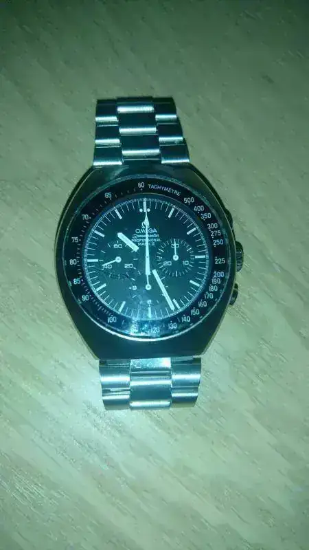

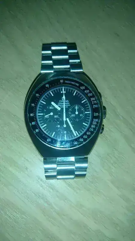

Foto del reloj, por la parte de la esfera y del fondo, también, foto de la tapa de fondo que se vea bien la numeración que pone.
Con todo esto, quizás, te podamos orientar.
El modelo es un Omega Speedmaster Mark II de 1970 referencia 145.014 calibre 861, como veis el cristal además de estar rallado esta girado y el taquimetro no queda bien centrado, también tengo q centrar mejor la trotadora del crono...

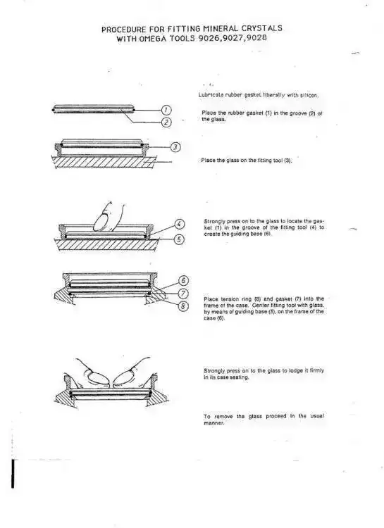

De todos los modelos cronos de Omega el 145014 es uno de los cristales más complejos de cambiar,no porque se ponga de manera diferente a los otros, sino por la necesidad de un útil especial para bajar el cristal, amén de centrarlo para que coincida con las 12, lleva una junta debajo de goma, y otra en el canto que es la que hace la fuerza, el problema está en que si no se presiona contra el cristal y la junta a la vez está se sale de la ranura del canto, así pues si quieres hacerlo correctamente para que quede hermético tienes que usar el tas especial.
Vaya, así q lleva otra junta debajo? Además de la torica del canto.....
Pensaba hacerlo sin el útil pero ya se me complica la cosa.
La de debajo apoya el cristal sobre ella, la más compleja es la de canto, pues al presionar el cristal se sale de la ranura, también puedes hacer un tas para colocarlo, y por último queda lo de centrarlo con respecto a la esfera y agujas , el que te lo coloco anteriormente no lo hizo correctamente y lo dejo descentrado, el problema de no centrarlo bien a la primera es que tienes que volver a desmontarlo y para ello se empuja desde dentro hacia afuera con el tas , pero este tas apoya sobre la grafía impresa y puede llegar a levantarse.
Aquí el útil, nada fácil de encontrar

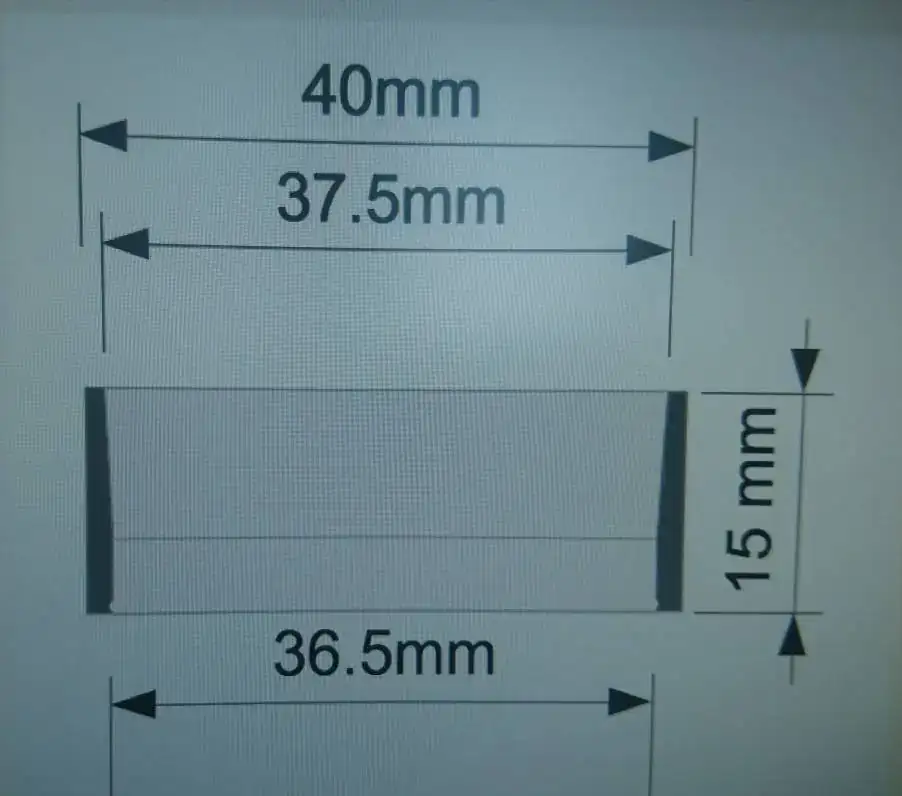

Me ha sido imposible encontrar el útil pn 5021409028... Hay gente q lo ha impreso en 3d pero no se q tal funcionará, os pongo una imagen con sus medidas por si algien lo quiere intentar, tampoco debe ser muy difícil mecanizarlo en metal.

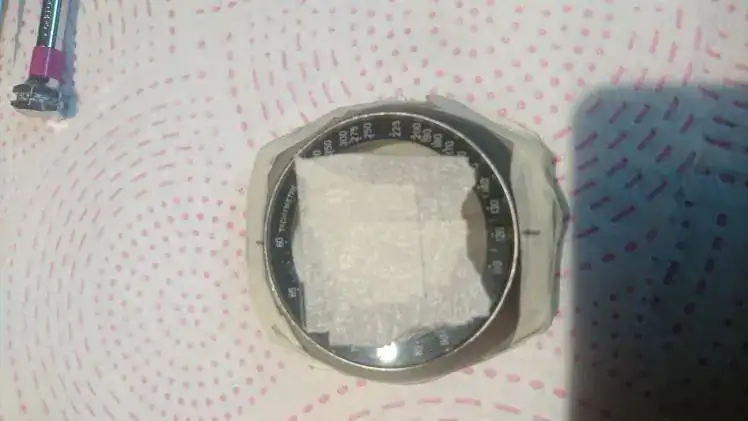

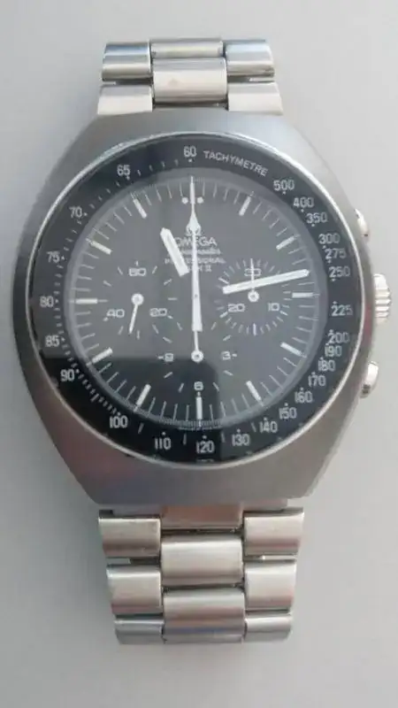

Como los cristales son muy caros y minerales q se arañan con nada he decidido no cambiarlo e intentar colocar y centrar bien el mio.
He desmontado la caja, encintado con cinta d carrocero para proteger y poder agarrar mejor y con los dedos haciendo bastante fuerza he conseguido girar y centar bien el tacometro del bisel.
Luego después de 3 o cuatro intentos he conseguido dejar bien centarda la trotadora del crono.
Os pongo un par de fotos muy malas, lo siento.
Bueno por lo menos ya no estoy mirando todo el rato el taquimetro q estaba torcido y se me iban los ojos todo el rato al defecto.

Te dejo el útil hecho en mi torno para meter el cristal, hay que tener mucho cuidado al sacar esos cristales que se suelen astillar y romper fastidiando el serigrafiado interior y el cristal no es barato que digamos.
Tiene muy buena pinta, la verdad es que para un tornero profesional no debería ser difícil hacerlo lo malo es que cuesta encontrar un tornero que haga cosas pequeñas, la mayoría se dedican a grandes proyectos y para hacer estas pequeñas cosas es imposible encontrar quien te lo haga.
Claro, los torneros habituales que nos podemos encontrar no tienen tornos ni herramientas preparadas para hacer trabajos de esas dimensiones por eso se niegan a hacerlo además hay que tener conocimientos en el oficio para sacar una herramienta totalmente funcional...
