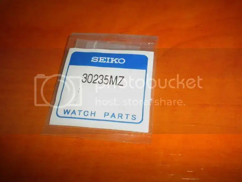

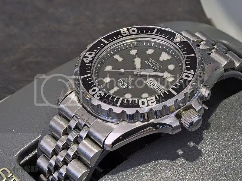

Hola compañeros, tengo un Seiko Kinetic Diver cuyo acumulador estaba llegando al fin de sus días. Pedí precio en el SAT y me salía 65 euros, es un precio bastante asequible pero, por curiosidad, investigué si era factible hacerlo por mi cuenta. Encontré un video en youtube donde se explicaba perfectamente el procedimiento y después localicé el acumulador en ebay. Me puse manos a la obra y en 10 minutos lo tenía colocado, por sólo 16 euros.
El acumulador es de la conocida marca de pilas y baterías Maxell, igual que el original, viene de Francia en unos 4 días. Primero hay que buscar la referencia en la tapa trasera del reloj y después realizar la búsqueda en ebay. Hay muchos vendedores que los tienen, yo os pongo el enlace de la tienda donde compré el mio.

En realidad, cuando las quitas parece que están perfectas, de hecho, primero intenté volver a montar el nuevo acumulador con las piezas originales. Sin embargo, por alguna razón no terminaba de encajar, y al probar la nueva chapita de contacto encajó a la primera. Seguramente, al apretar se deforma un poco, por eso conviene poner la nueva.
