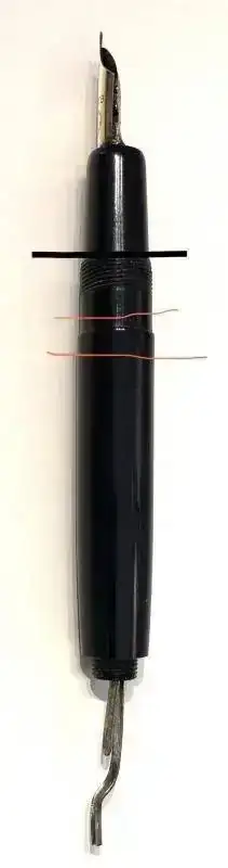

Lo estoy intentando pero me he quedado en el paso de sacar la varilla. No me ha costado mucho extraer esa parte pero, ¿debe salir completamente?
Por otra parte, para desenroscar el barril, he tanteado un poco pero está muy encajado. Entiendo que debe ser en la parte señalada, ¿no?
Un abrazo
Hola, la varilla o palanca de carga debe salir totalmente, si se queda dentro cuando gires para desenroscar, el saco se reliará con ella y podrás dañar el saco y la palanca que es más difícil de encontrar, el saco no importa ahora porque es viejo, palancas hay y se encuentran pero muchas tienen que adaptarse a la medida de la original.

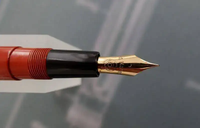

La zona para desenroscar debería ser la sección, - es la zona que cubre parte del plumín y la alimentación y llega hasta el comienzo de las roscas, donde he puesto la raya es donde debería desenroscar, las roscas que se ven ( son las que enroscan en el CAP ) forman parte del barril.
Es probable que necesites meterla en agua caliente, sin hervir, entre 4º0 y 50º, un tarrito de plástico ( de muestras de orina son adecuados) 3/4 partes lleno, se mete en el microondas y según este con 30 sg es suficiente, si no cede, 40 sg , una y otra vez hasta que ceda - y no dejarla mucho tiempo dentro, meter y sacar, secar CON PAPEL DE COCINA PARA QUE NO RESBALE EL PROCESO DE DESENROSQUE y utilizar material Antideslizante para poder desenroscar o los alicates con puntas de silicona o mejor dicho, forrados con silicona o plastico antideslizante.. ES NECESARIO QUE DISPONGAS DE HERRAMIENTAS ADECUADAS O DE MATERIAL ANTIDESLIZANTE, suelen ser útiles en defecto de los específicos, algunos de cocina que son de silicona.

Entendido, pero no sé que hacer para sacar la varilla. Gira dentro del barril pero aunque la estiro hacia fuera (con cuidado), no veo la forma de extraerla completamente.
¿Dentro del barril solo está el saco y la varilla? Con el movimiento de la varilla sale una especie de polvillo.
Lo del material antideslizante le tengo que dar una vuelta y encontrar algo que sirva
Gracias!!
Dentro del barril solo debe haber: La palanca de carga ( varilla) y el saco de carga. Si la varilla no sale, es probable que el saco esté algo descompuesto y como será de latex se vuelve pegajoso y esé pegado a la varilla, esto se elimina después con facilidad, tambien es probable que la palanca esté atascada porque esté doblada al final o algo similar pero, en principio, son dos elementos independientes y debería salir si no hay algo que se lo impida.
El polvillo que sale puede tener varios orígenes, si es blanco puede ser talco, yo les pongo talco a los sacos que monto en mis plumas, talco puro sin perfumar; si es negro o gris oscuro es probalbe que sea del saco de latex que esté algo fosilizado - mineralizado y en consecuencia inutilizado, esto puede ser la causa tambien de que esté pegado a la palanca, tambien puede ser raspadura de la pared interna del barril, debe ser de ebonita y es facil que se raspen cuando se le roza con un metal como la palanca, quizás conagua caliente - no hirviendo como ya comenté - se pueda ablandar lo que esté pegado a la palanca y salga, debe salir sin girar, ya he visto que está fuera la palanca y el brazo aherido, debería salir solo tirando, sin girar ...???.
Si consigues abrir la sección desenroscando, entonces podrá salir todo por la ancha boca del barril, si consigues abrirlo, lo comunicas y ya veremos como sacas el interior caso de que esté atascado y como proceder después.

La parte de desenroscar creo que va a ser la que me frene, la he tenido un poco en agua tibia varias veces como me dijiste pero no ofrece ni un resquicio por donde ver que se pueda abrir.
En la zona que me marcaste no parece que tenga ni una discontinuidad, la que marque yo sí se aprecia un cambio en el diámetro y por eso me hizo sospechar inicialmente que se desmontaría por ahí.
Por otra parte, he recibido el presupuesto de lo que costaría la reparación y es más de lo que me esperaba por lo que no acabo de decidirme sobre que hacer.
Un saludo y gracias
Hola, sin duda alguna se abre por la sección, no verás discontinuidad porque al ser del mismo color no es facil cuando está sucia y probablemente sellada o pegada, esto se puede remediar sin dificultad.
Para tu tranquilidad y la mía, he encontrado lo que sabía que tenía pero no encontraba: para empezar, ENTRA A PRESIÓN, NO A ROSCA, las roscas que se ven son para enroscar el Cap.
Fotos donde podrás ver la diferencia entre barril con las roscas y la sección - Las roscas nunca están en la sección, siempre en el barril.

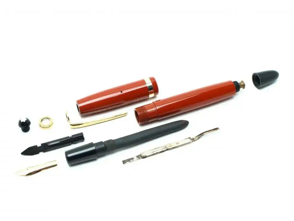

Foto del despiece total del modelo, verás que es tal y com te dije, esta foto es muy interesante porque puedes ver todo desmontado y podrás imaginar el proceso de reparación y montaje. Como digo más abajo, verás que es una simple y común pluma de palanca, como cualquier otra, eso sí , MontBlanc, no tiene más dificultad que sacar la sección del barril y proceder...., la dificultad dependerá de si la sección está pegada con pegamento que será raro si no hay grietas o algo similar, pero no es raro encontrar plumas con este sistema - entra a presión - que sea muy difícil o trabajoso sacar la sección, a veces, el látex puede ser el responsable, antes de mineralizarse se vuelve pegajoso y untuoso y puede que algo se filtre por la zona de encaje, cuando mineraliza, hace de pegamento y dificulta mucho el proceso, eso solo conlleva tiempo y delicadeza pero no dificultad, eso sí, lleva tiempo y el tiempo vale dinero.
Respecto al presupuesto que pediste, si es tan alto, ¿donde lo has pedido? porque el trabajo que tiene, a priori, no es mucho, no se cuanto te han pedido ni es oportuno preguntarlo pero cuando dices que es más de lo que esperabas, causa alarma, si no te importa dime cuanto esperabas, no es necesario saber cuanto te han pedido, sabiendo lo que esperabas podré estimar más o menos, si vale más.
Bajo mi punto de vista, el coste debería ser: piezas y mano de obra, la pieza si no hay rotura de palanca, es el saco y en su caso, saco y palanca - la mano de obra no se calcula por tiempo ( por tiempo valdría más que la pluma) sino por el trabajo que conlleva, más o menos difícil, más o menos complejo, etc, así lo considero yo, otros harán lo que consideren oportuno y más si se dedican a ello o es su modo de vida.
Si ves la foto del despiece podrás imaginar el proceso de trabajo. - Ojo: otra cosa es que : además de sustituir el saco, se incluya como se debería, limpieza completa + pulido + brillo etc etc, aún así no debería ser para alarmarse, salvo que estimaras una cantidad demasiado baja, por eso pregunto cuanto estimaste.
Lo puedes ver todo en este link: Cuando veas el despiece verás que es una simple y común pluma de palanca, como cualquier otra, solo que es es MB pero Danesa, las danesas fueron concesiones de marcas reconocidas como Parker, MB y otras y "Olsen" de apellido, no recuerdo el nombre ahora, era la empresa que fabricaba y distribuía esos modelos en Europa, otros tiempos, otra época........
