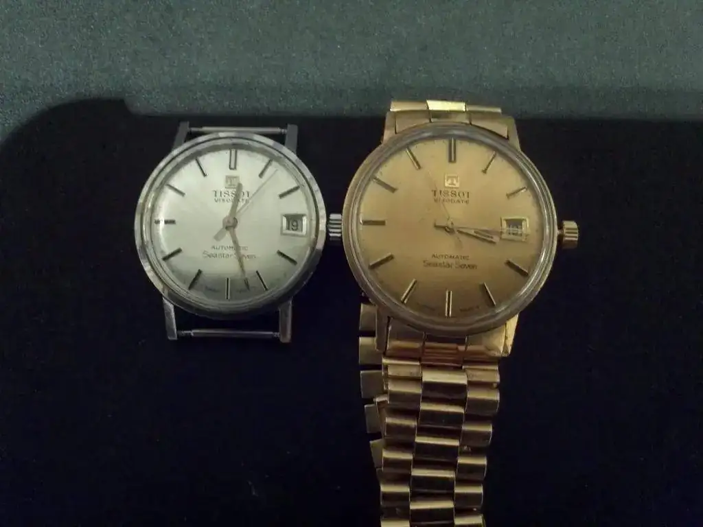

Buenas tarder quisiera saber si alguien me puede ayudar,tengo un tissot de oro(visodate,seastar seven)al cual le falla el minutero,no puedo ponerlo en hora pues el minutero no se mueve cuando lo intento solo se mueve la aguja horaria,lo mande a la casa pero me dicen que no hay piezas para esa maquinaria tire un tiempo poniendo en hora quitando el cristal y moviendo el minutero,pero estoy un poco cansado ya de esto y compre otro reloj que parece igual en acero,alguien me dijo que destapara la maquinaria y viera si era la misma numeracion,en el de acero se puede pero el de oro no tiene tapa trasera es una pieza entera.
bueno os dejo una foto y espero que alguien me diga algo y si me podeis orientar de lo que puede cobrar un relojero por cambiar la maquinaria de el de acero al de oro . IMG_20180217_191106.webp
¡Hola Alberto! Por lo que dices, la caja del Tissot de oro es monobloque, así que no intentes abrirla sin los conocimientos y herramientas adecuadas o te la cargarás. Se abre por arriba, pero hace falta una llave.
No creo que un relojero de los de toda la vida te cobre demasiado por intercambiar las máquinas. De hecho, si eres cliente habitual de alguno, puede que te la cambie por poco más que las gracias. Eso sí, aunque lo que te voy a decir parezca una obviedad, asegúrate antes de que montan el mismo calibre, no vaya a ser...
En la foto, el de acero parece algo más pequeño, pero supongo que se debe a que está colocado un poco más lejos. De todos modos, trata de averiguarlo, porque no siempre lo que parece es lo que es. El dorado podría llevar un 782
Pero eso, "podría" :whist::
No sé si puedes, pero unas fotos de los calibres ayudarán más para que aquí los expertos (me excluyo) te puedan decir, sobre todo si es el mismo calibre o familia. Pero si es un relojero te dijo que debes hacer un cambio de alguna pieza de la maquinaria y tienes el mismo calibre y la pieza a cambiar esta bien, cualquier relojero te lo podrá hacer.
Haz exáctamente lo que te dice Abde, NO INTENTES ABRIRLO SIN HERRAMIENTAS NI CONOCIMIENTOS... es un pedazo de reloj, y como ya tienes al donante ya tienes un 90 % del trabajo terminado... ahora busca un relojero de confianza, de los de toda la vida, y que te haga el cambio, que supongo que no te costará apenas nada.

Ahora a las explicaciones técnicas. Es muy probable que las 2 máquinas sean Tissot - pero de distintos calibres (no sea que lo haya tenido otro relojero,jajaja).
La línea de los 781 y flia. No dio buen resultado y se cambiaron por el cal. 2461 y flia.
Es muy posible que estos llevan piezas intercambiables (no por el relojero,jajaja) sino por que muchas son compatibles entre estos 2 cal.
Un abrazo y disculpe las broma.
Luis desde Argentina
gracias po su interes,si el de acero es un poco mas pequeño pero puesto encima coincide la fecha,yo pienso que es la misma maquinaria ya que en otros hilos para este tipo de reloj solo mencionan una maquinaria y dicen que se montaron en estos tissot visodate(calibre 784) y en algunos omega canbiando la numeracion por la 1432 pero que son identicas ya que pertenecian al mismo grupo,yo el de acero lo compre por milanuncios y en la fotos parecia ser igual y cuando me llego vi que era un poco mas pequeño .

Lo de "podría" lo he dicho con relación al calibre. Le he comentado al compañero que podría llevar un 782, pero quería darle a entender que no es lo único compatible con esa pieza y quizas al abrirlo resulte ser otro. Así las cosas, es difícil estar seguros de que las máquinas de ambos son intercambiables.
