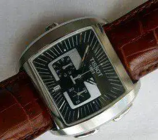

Hola a todos, por casualidades de la vida ha caído en mis manos un Tissot Bascule, referencia T92.1.516.51
Es muy bonito, pero tiene la pila agotada y necesito cambiarla.

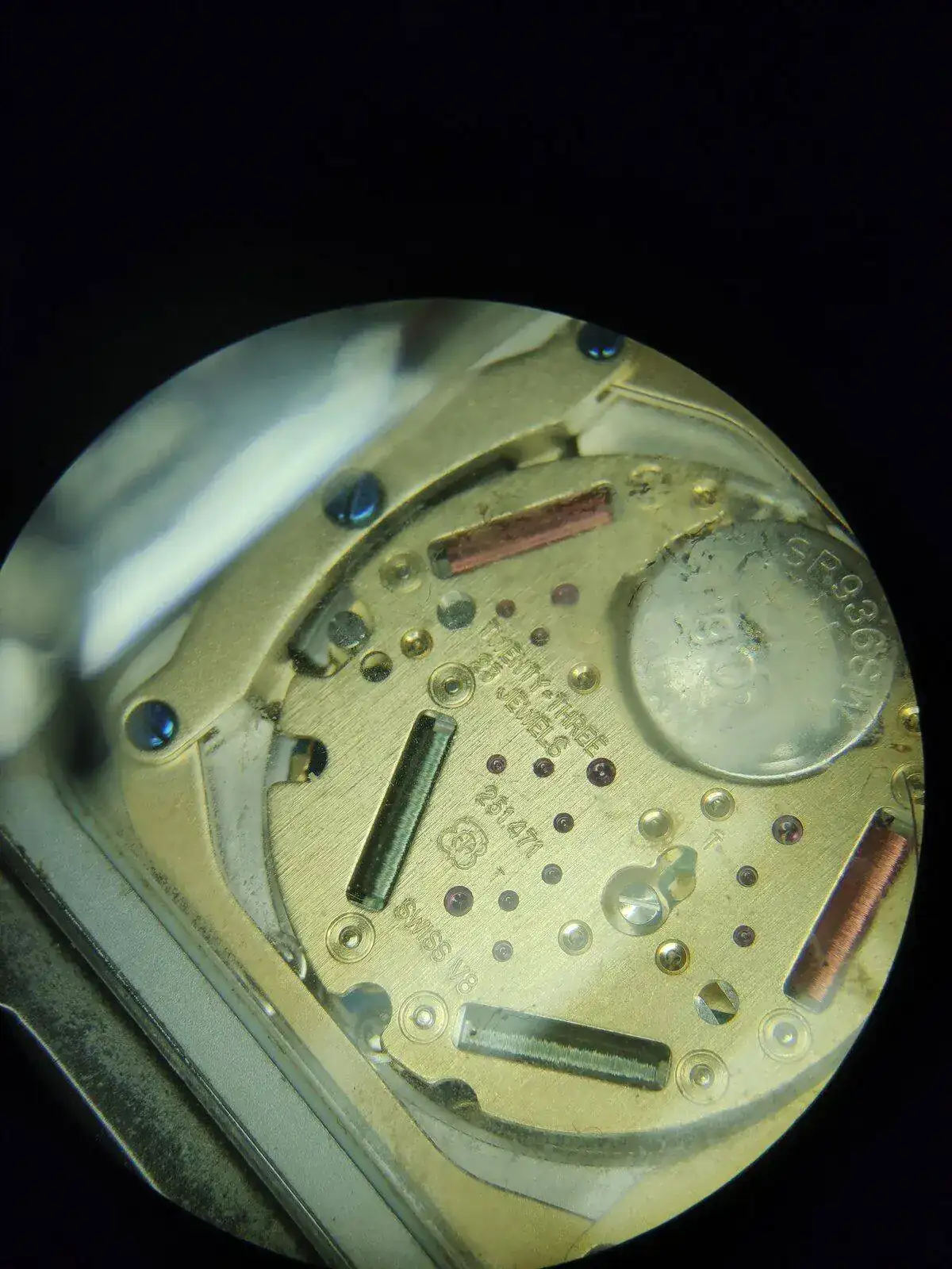

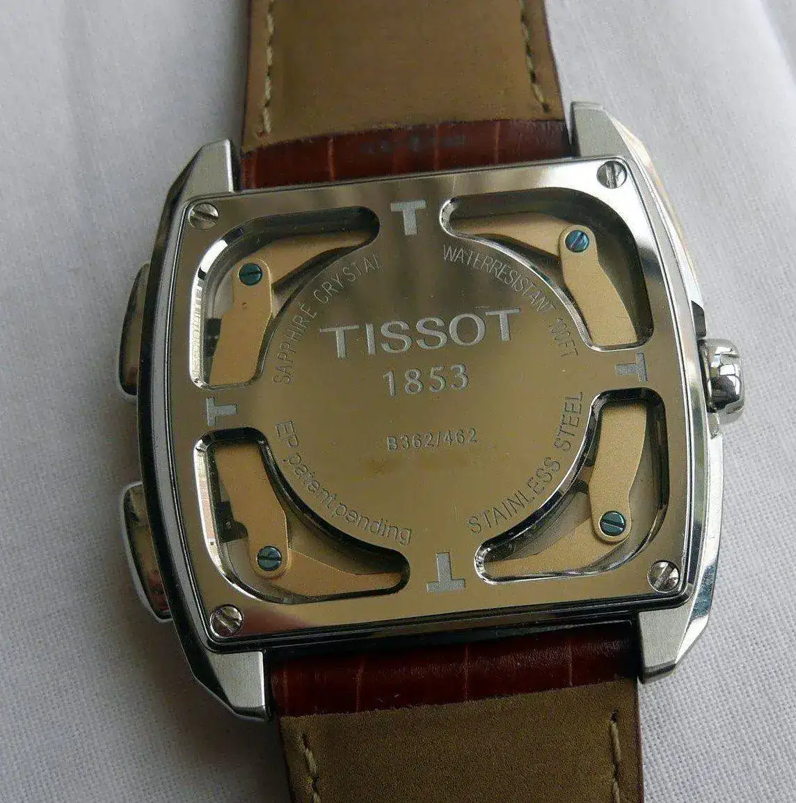

Me temo que quitar los 4 tornillos es lo sencillo...
Lo que no sé es cómo quitar la tapa que lleva, posiblemente de pexiglas o policarbonato, que va insertada en la caja y evita que entre agua al movimiento, y es sobre la que presiona el fondo.
Es complicado enseñarla en fotos:
Para que no entre agua debe llevar juntas tóricas.
El protector trasparente, desconozco su utilidad, yo miraría de extraerlo con una pequeña ventosa o aplanchando por los laterales.

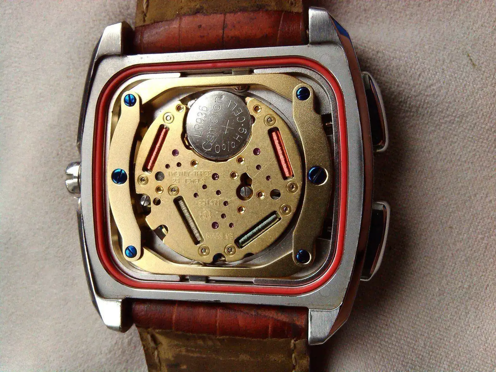

Me llama la atención que en la primera foto tiene el cubre pila, y en la segunda foto no lo tiene.
Eso que comentas sería lo normal... pero aquí el problema es que en vez de llevar una tórica entre fondo y caja, entiendo que lleva una tapa transparente que hace de junta y ajusta en el hueco de la caja y hace de cierre.
Es complicado señalarlo en una foto, por eso la del cubre-pila no corresponde, la he pillado por ahí, era para que se apreciara mejor.

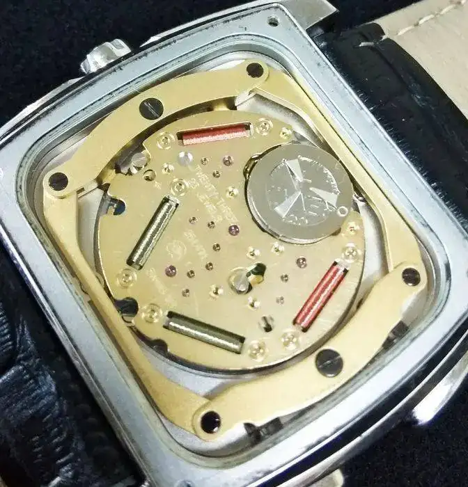

Y la siguiente que pongo ahora tampoco, pero deja ver que no solamente es quitar los cuatro tornillos y la tapa, sino que ahí falta un bloque intermedio que es donde roscan los tornillos.
Y el problema es cómo quitar ese bloque, que irá a presión, sin apalancar a lo bruto, sin cargarse la caja ni tampoco la junta.
