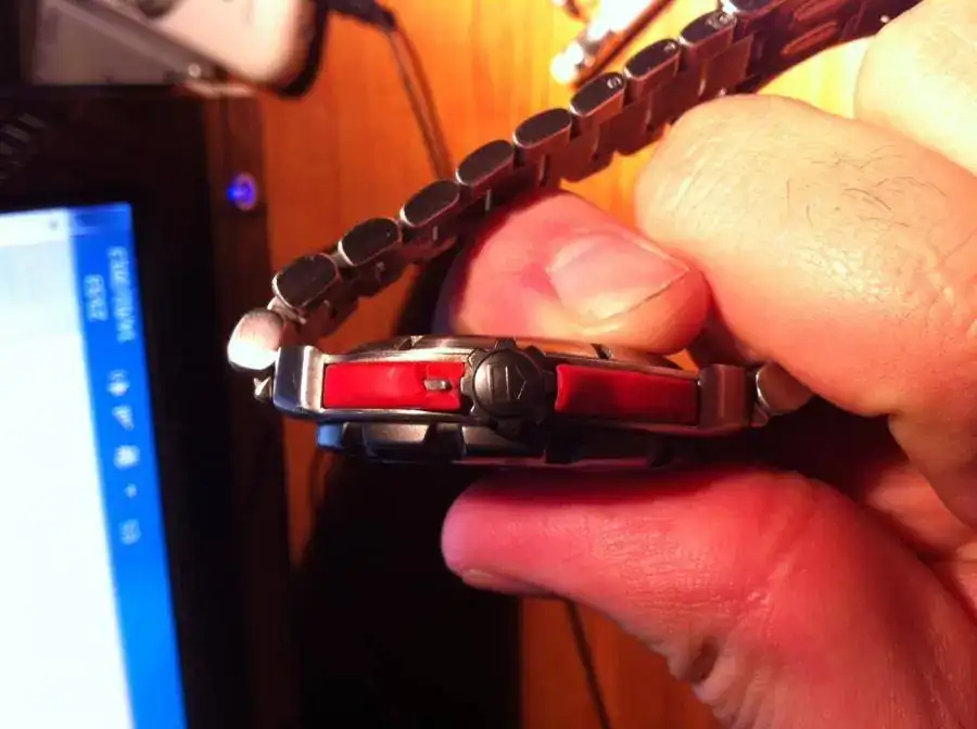

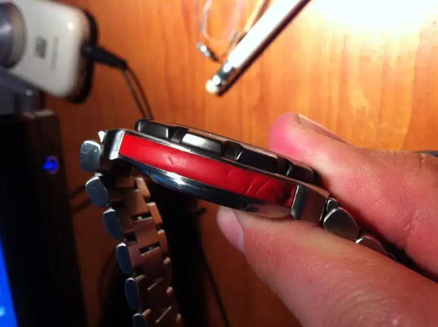

Hola, ¿Saben cuanto cuesta cambiar la goma pegada a la corona? La tengo muy degradada y se caen pedazos de goma.
Gracias y saludos.

¿Cómo subo una foto?
Pues ante lo visto te cuento: No se sirven estas gomas sueltas, hay que cambiar la carrura del reloj, y a veces según la versión que tengas en el tuyo habrá que cambiar tembién la corona.
Se trata de una reparación un tanto costosa.
Pues vaya tela, gracias por la información. ¿En cuánto puedo vender el reloj? Es un tag heuer formula 1 de cuarzo.
Pero hombre, pásate primero por el servicio técnico y pide presupuesto que a lo mejor no es tanto y si luego quieres venderlo te será mas fácil porque en ese estado...
Se trata de un robo.... o una estafa.
Prepara alrededor de los 300 €. Yo ya pasé por ahí.
Un error de Tag en el diseño de los F1 de esa epoca, y como mencionan se tiene que cambiar toda la caja, en este caso me parece una falla enorme para lo que cuestan estos relojes.
Intenta buscar por internet un SAT de Tag Heuer cerca de donde vives, no me refiero a un concesionario-joyeria que lo mandara al sat y te cobrará como intermediario si no a un SAT, yo lo hice asi y una reparación de cambio de corona, tubo, revisión, hermetismo y barniz en el indice del visel de un Tag 2000 Auto me costó 70e, lo que me resulta razonable.
