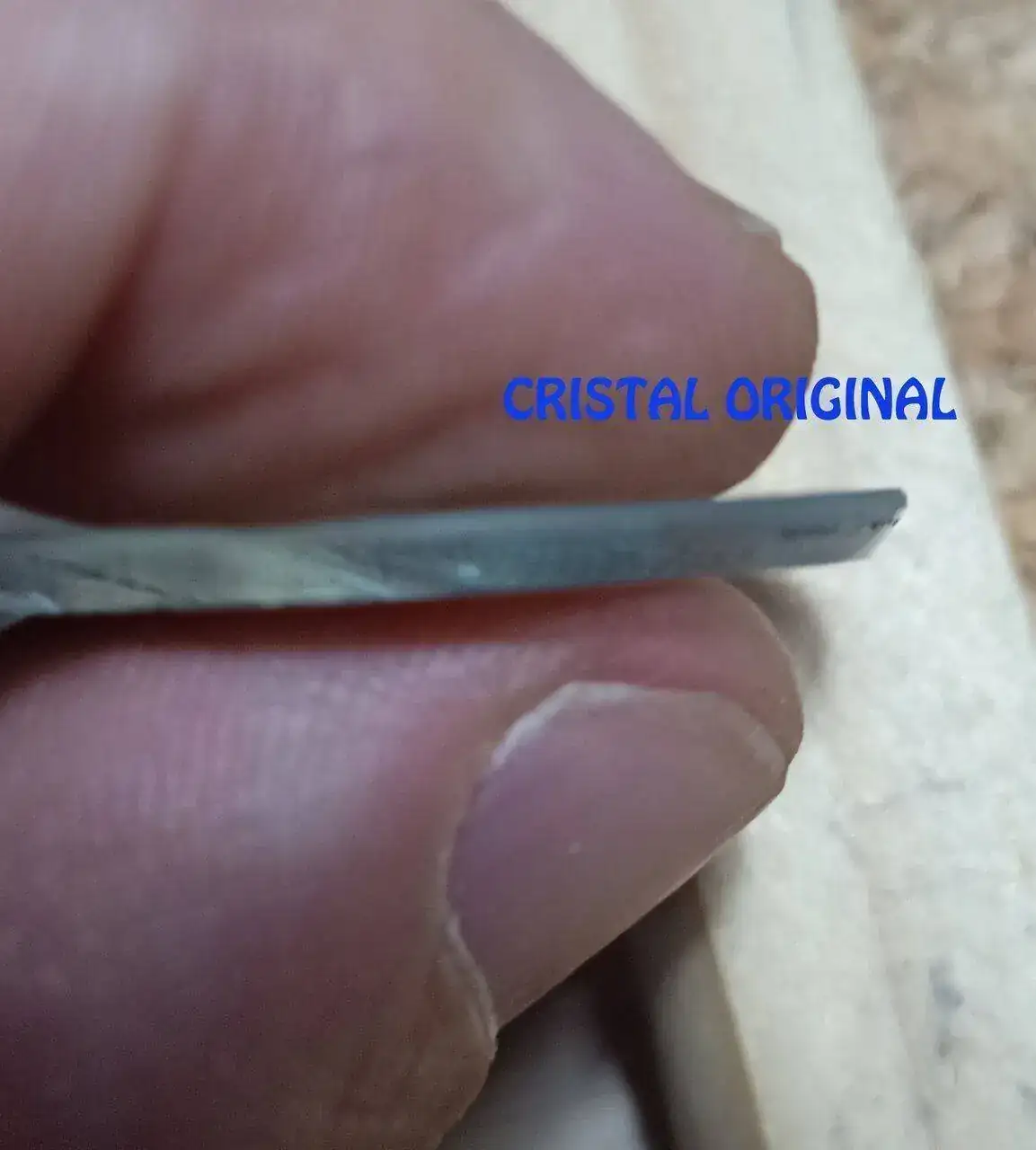

El caso es que tenia el cristal muy rayado y al intentar sacarlo se partió en varios trozos.

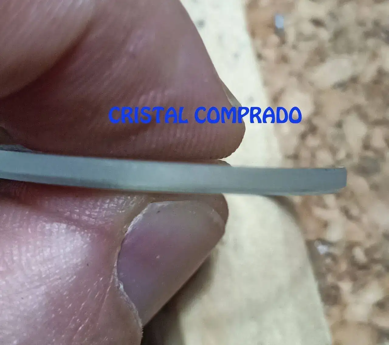

Pedí a una tienda de fornituras un cristal con esas medidas pero no encaja en el bisel, y es imposible acoplarlo en la caja.

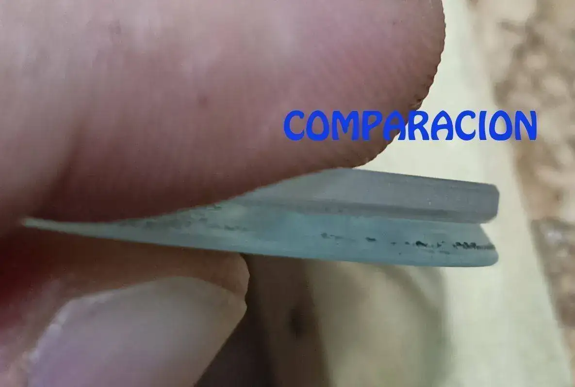

Me he fijado mejor y he visto que el cristal original tiene un chaflan alrededor bastante pronunciado, cosa que no tiene el comprado.
Adjunto fotos en las que se puede apreciar la diferencia, yo no me fijé en su momento. ::bash::
Tambien foto del reloj en el que se aprecia que aproximadamente la mitad del grosor del cristal sobresale del bisel.
El comprado no sobresale al carecer del chaflán.
Alguien sabe donde conseguir algún cristal que tenga las medidas indicadas y ese chaflan alrededor?

Pues la referencia para ese modelo es: 310W34GN
En el que:
-310 quiere decir los mm de diámetro (31 mm)
-W es water resistant sin anillo de tension
- 34 la referencia
-G es el material del cristal. En este caso hardlex
-N el acabado del cristal.
Espero que te sea de ayuda en tu búsqueda

Muchas gracias Alejandro !!!!
Ahora trataré de conseguirlo.
Un fuerte abrazo maestro.
