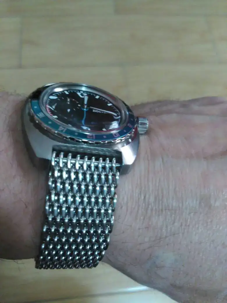

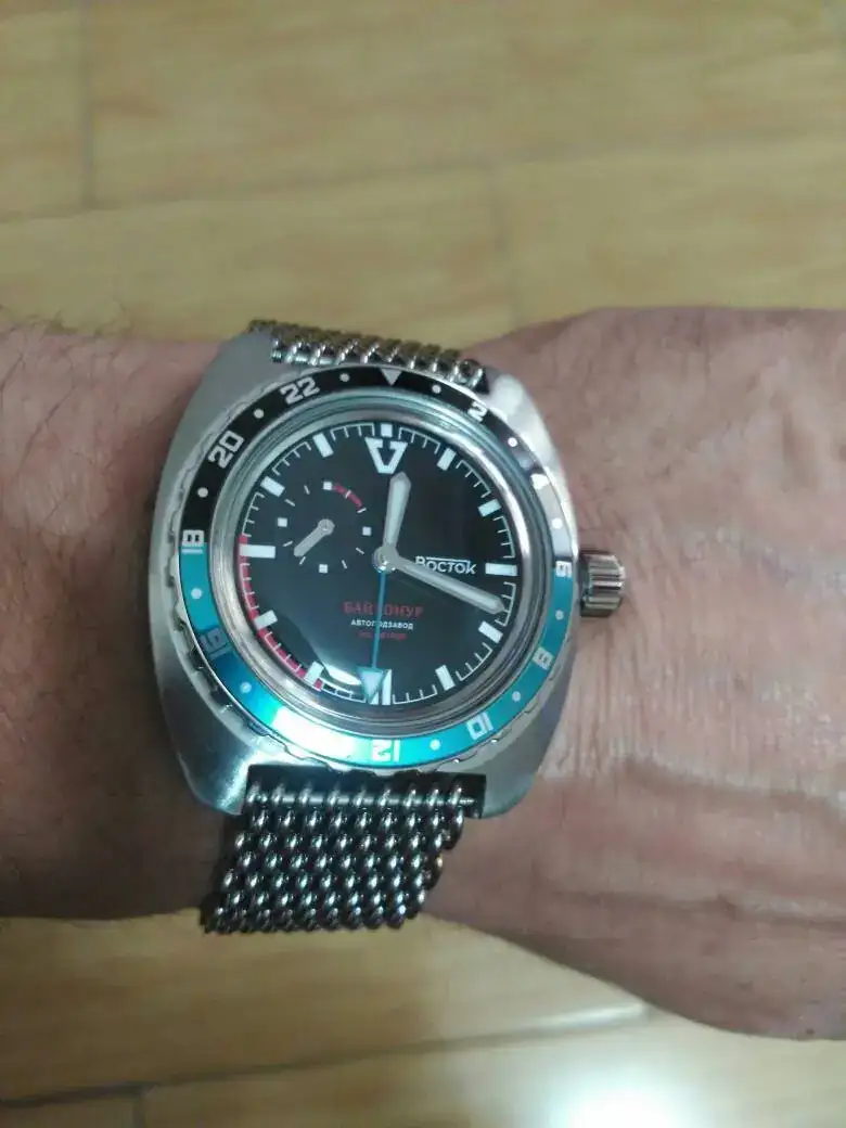

Pues yo tenía el mismo problema...
Y decidí hacerle agujeros nuevos en el centro de las asas...calibre para tomar los centros,marcajes de agujeros nuevos y broca de cobalto de 0'90mm. (4 en total..5€..) y un acople especial para el taladro.....
Y listo costo un poco pero ahí está....
Pondré fotos.....
Así quedó.....

Buenas, primero Dremel con punta fresadora pequeña para marcar agujeros.
Luego acople de berbiquí de relojero en taladro normal a muy bajas revoluciones...
Todo ello con broca de cobalto de 0'90mm en cualquier ferretería...las brocas de 0'90mm no las coje la Dremel.... Por eso la monto en berbiquí de relojero manual y todo esto lo pongo en el taladro...
Por supuesto que los agujeros no salen 100% derechos pero eso no es problema, ya que aunque torcidos se agarra bien el pasador.. la cuestión es que estén bien centrados en las asas...
