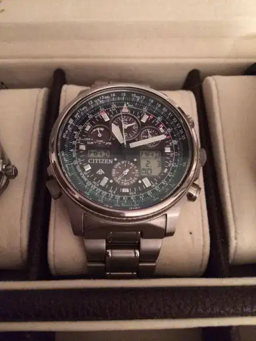

El mío es este, algo distinto al de la foto:
Citizen Super Pilot
Sent from my iPhone
