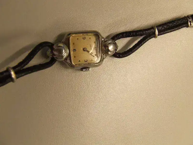

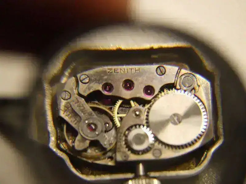

Pues tengo un zenith cuyo movimiento me tiene muy intrigado ya que no encuentro nada sobre el. A ver si los eruditos me pueden alumbrar. Meto la pata si digo que corresponde a un 525???:whist::
Aqui las fotos del susodicho
Gracias por sus comentarios
Hola amigo. Pues tiene toda la pinta de un 525 de 5 1/4 líneas y 15 rubíes como usted indica.
Hay está el resorte del tiret por si alguna ve se atreve a quitar el dial para poder compararlo.
Fernando

Hola Fernando, gracias por su respuesta. Aqui les dejo una del dial por si sirve de algo. Alguna informacion mas de este calibre???

Hola de nuevo Sabbat, bonito reloj de mujer con la típica pulsera de cuero. Hay que tener buena vista para ver la hora aunque en ese Zenith siendo el dial tan clarito se ve bastante bien.
Pocos datos ya que aportar. Para poder datarlo dejo la siguiente tabla donde podrá ver según el movimiento , el año de fabricación y las unidades fabricadas.
Los datos técnicos del movimiento; 18000 a/h, 15 rubíes, tendrá que fijarse en la espiral por si es del tipo Breguet y controlar la reserva de marcha con la cuerda a tope para determinar su duración.
Fernando

Amigo Sabbat, ese dato se podrá comprobar cuando se logre ver el resorte del tiret y pueda determinar si es un 525 o un 525.8.
Por cierto no se ve muy claro la foto del movimiento, ¿en lo que está borroso que pone?; "Swiss Made" o un número de serie.

Gracias por tus comentarios Fernando. Ruego me disculpes pero no tengo ni pajolera idea de lo que me pides del resorte del tiret. Lo que si te puedo decir es que lo que esta borroso es un numero de serie. Ruego disculpas por poner tan malas fotos pero es que no tengo aqui conmigo la camara buena para sacarle una buena foto. Tan pronto como pueda le hare una mejor.
