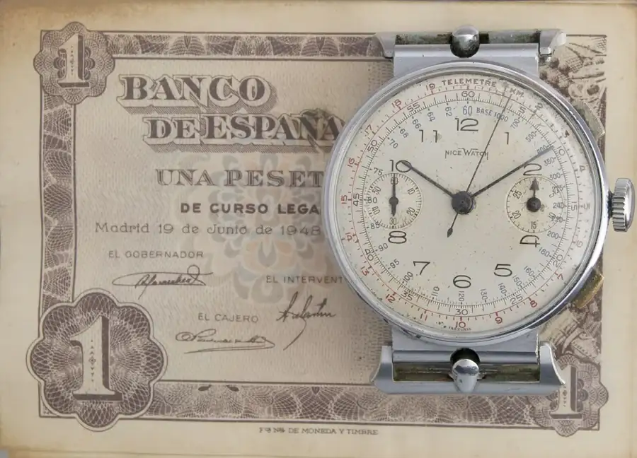

Poco que añadir a lo dicho por los compis. Excelente movimiento , para mí uno de los mas bellos de Valjoux :ok::. vale muchísimo la pena darle su limpieza y mantenimiento . No muy frecuente , es mas muy raro, ver un puente firmado Swiss made . Por ello y por motivos estéticos nos gustaría ver la carátula y sobre todo las asas que como creo adelanta Don Pedro Izquierdo deben ser una pasada (por cierto saludos Don Pedro ;-) y bellísimo ese Nice Watch )
Te presento a un compadre del tuyo que adquirí hace poco y que también porta ese bello calibre
saludos
