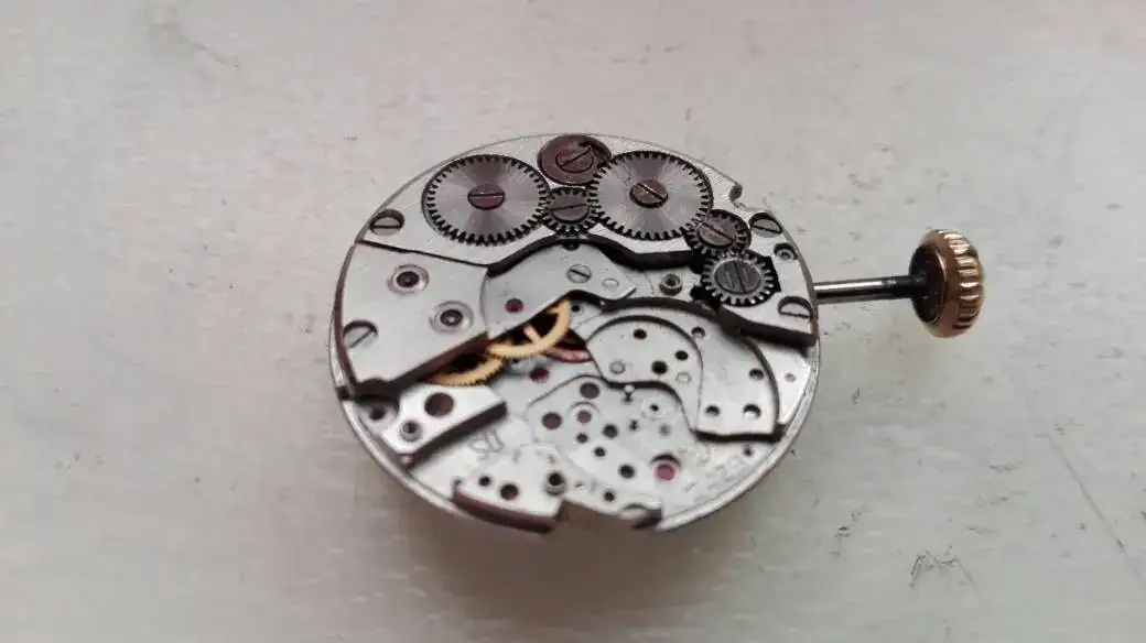

En los últimos tiempos parece que se han puesto de moda los movimientos con más de un barrilete ya sea para aumentar la reserva de marcha o para mejorar las prestaciones.

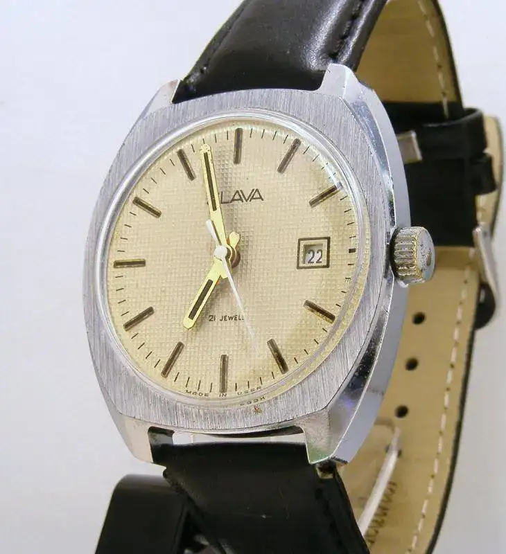

Pero esta complicación no es nueva y como muestra de ello muestro este Slava de la epocar soviética.
Se trata de un 2428 con doble calendario repleto de soluciones propias.

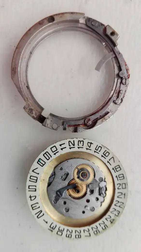

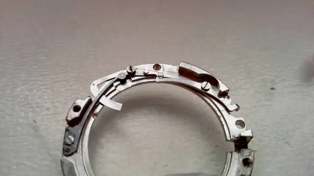

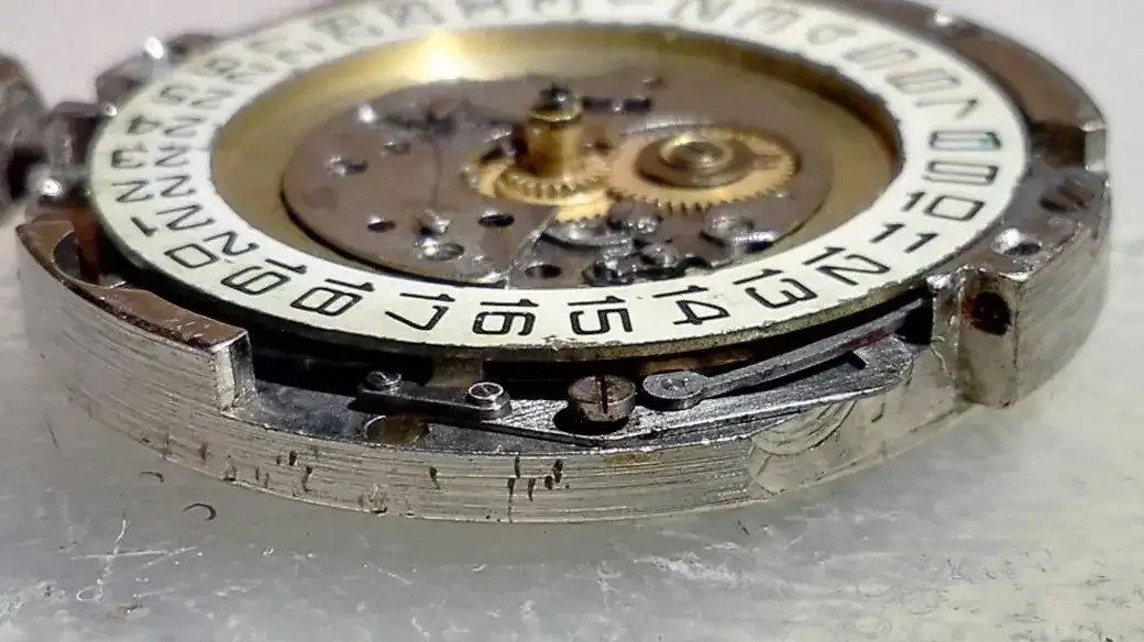

Por un lado, tiene un sistema de cambio rápido excepcionalmente robusto que va alojado fuera del movimiento, concretamente en la bata.

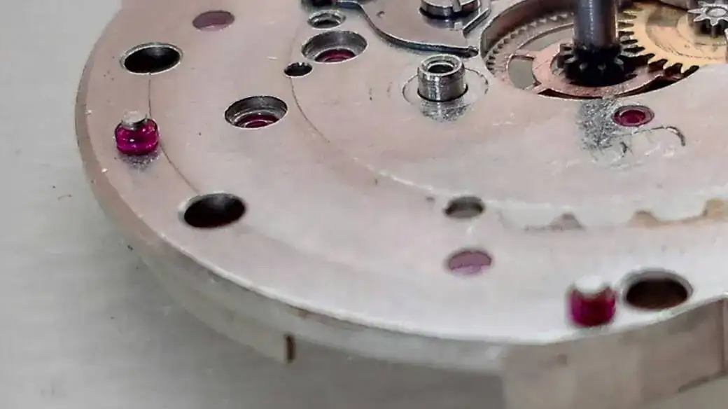

El disco de calendario se desliza sobre varios rubíes ubicados en la platina.

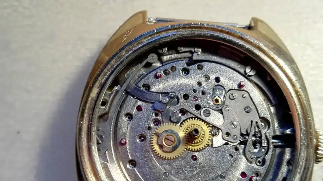

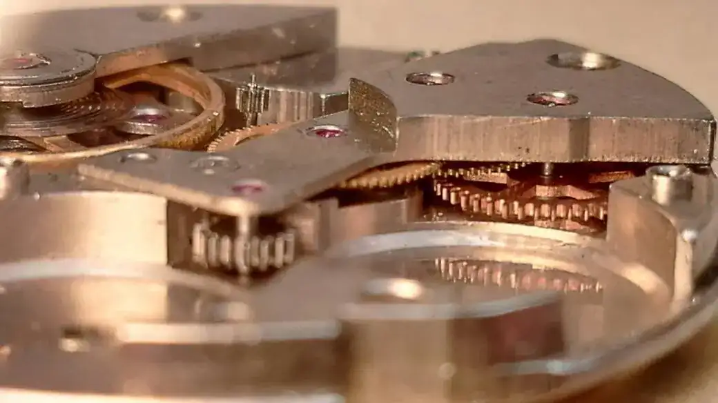

Así es como quedaría una vez acoplado a la caja operando el cambio rápido a través de un pulsador situado a las 2.
Y por último una imagen lateral de todo el sistema.

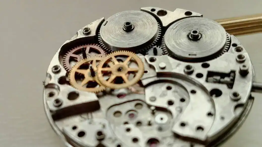

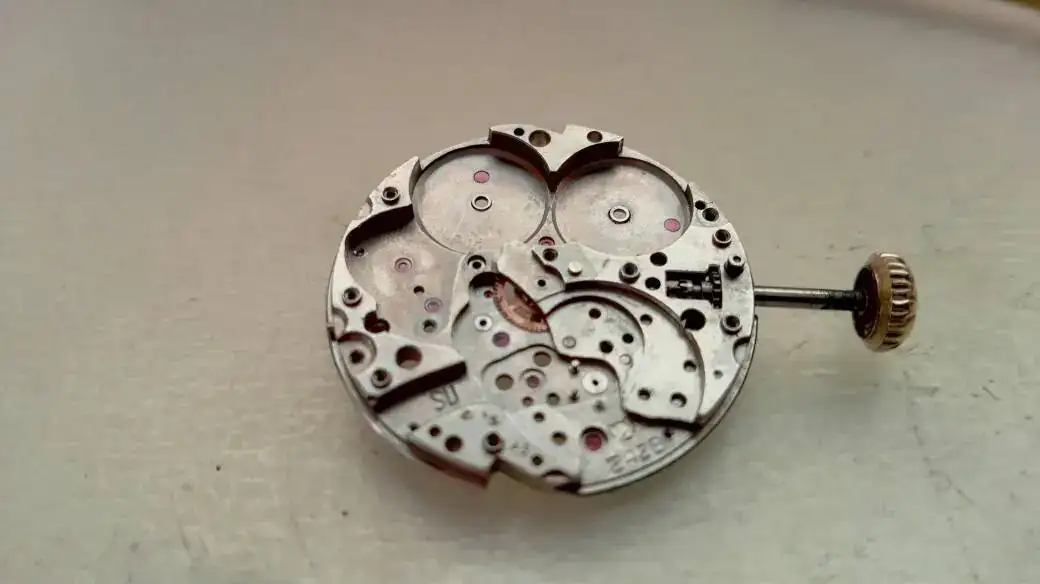

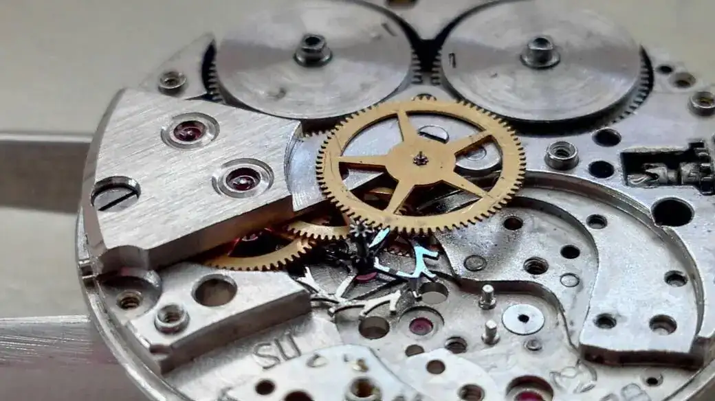

En el otro lado de la platina laa situación es aun más sorprendente.
Los dos barriletes montados en paralelo permiten una reserva de marcha de 48 horas y una entrega de par más homogénea.
Como curiosidad, en la foto anterior se pueden observar algunos rubíes con una función puramente ornamental.
La disposición del rodaje es también diferente a la habitual.
Y, continuando con las excentricidades, la rueda de segundos y la de escape comparten puente.

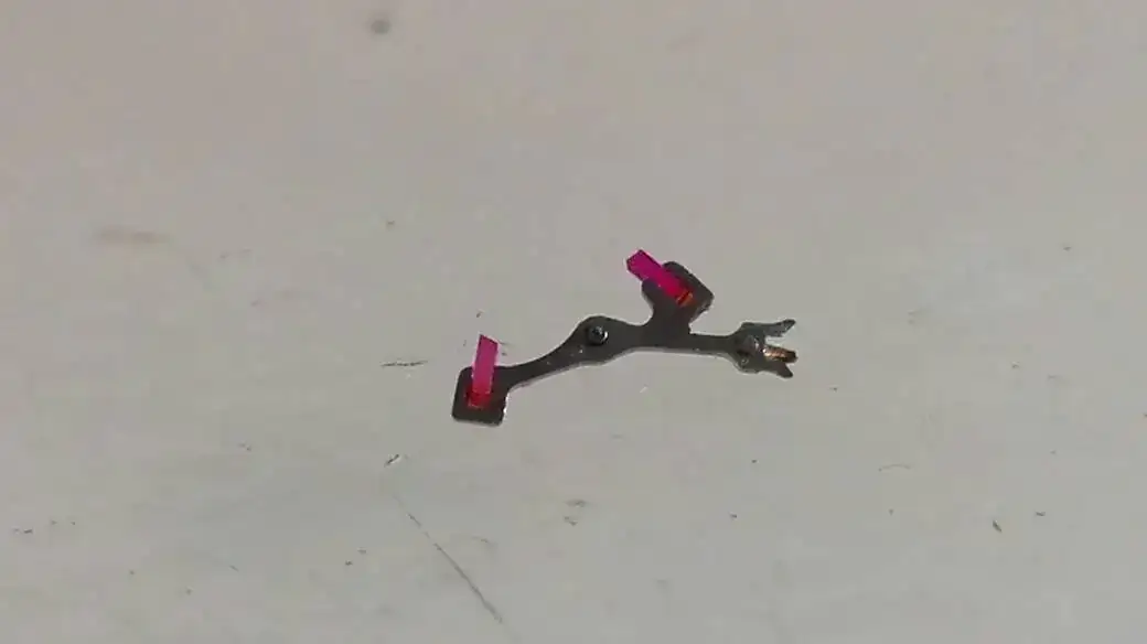

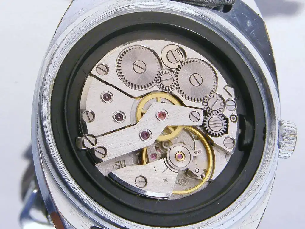

Mientras procedía al montaje el ancora cayó al suelo y sin querer la pisé.
Evidentemente es una broma ya que esa forma tan peculiar es fruto de la disposición xe los elementos como consecuencia del doble tambor.
Un pedazo de movimiento único en su género: doble barrilete, 48 horas de reserva de marcha, espiral Glucydur y volante de gran peso y tamaño para favorecer el isocronismo a través de la inercia.
Estos relojes en su versión automatica se pueden encontrar en la Red por menos de 30 euros.

Lo del doble barrilete era una opción que hubo en muchos Favre-Leubas... imagino que no exclusiva, pero esa gran marca los montó en muchos calibres.
Sí, Fabre-Leuva tenía un sistema de doble barrilete en paralelo muy similar a este. Sin embargo el Slava aporta otras soluciones diferentes como el sistema de cambio rápido, la disposición del rodaje, el rediseño del áncora o el piñón de conexión de los barriletes montado sobre rubíes, entre otras.
