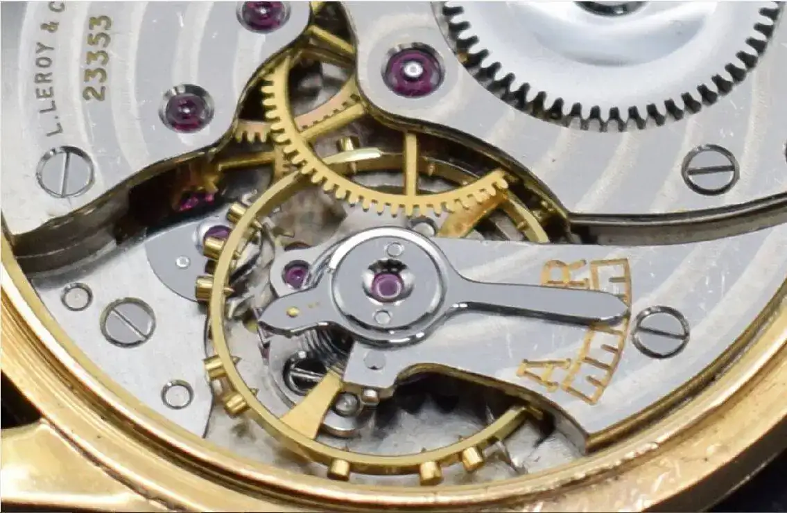

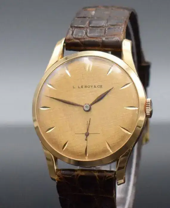

Buenas tardes!

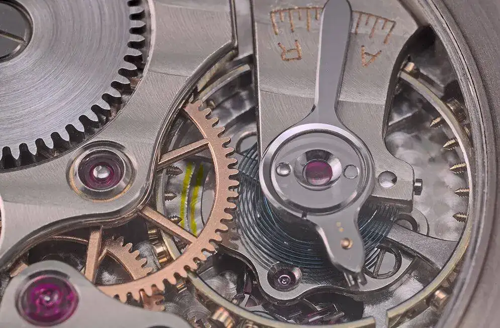

Tengo que presentar este reloj con este calibre excepcional, para los que tienen interes en movimientos.
Este calibre es tan raro, que no creo que alquien aqui lo visto uno en un reloj, yo tampoco, solo visto el movimiento en cajas de madera para competicion de chronometros.
Muy raro de encuentrar uno de estos movimientos en un reloj vendido a la calle, solo estan fabricados para la competicion. Es como encuentrar un coche de calle, con un motor de la F1.
Es el Peseux 260, producido en 3000 ejemplares para Competiciones de Chronometro, que es la Formula Uno de la relojeria.
?Por que es tan raro?
Lo mas importante para la precision es el sistema de escape y sobre todo el volante, Cuando mas grande, mas exacto son los relojes. Hablo de relojes que latan a 18.000 o 19.600, no como hoy los normales 28.800 o en algunos casos 36.000.
El problema que tienen todos los movimientos, el espacio para el volante esta limitado del eje para la rueda de minutos en el centro y el final en la periferia del calibre. Pero hay otra cosa que molesta, el puente de ancora. En este calibre el puente de ancora esta abajo del volante, una construccion espectacular, solo para realizar un volante enorme, en el grupo de los movimientos de 30mm de diametro.
Solo un otro movimiento tiene esta construccion, tambien miembro de la F1 y para relojes de competicion, el Zenith calibre 135, otro gran ganador de estos competiciones.
Ni hablar del resto de este movimiento, espiral Breguet, volante Glucydur, piedras de gran tamano y de calidad superior, ecc.
Un calibre como este no tiene que envidiar un PP, AP o un VC de los mejores que lo tenian, no los de hoy, son mundos a este movimiento.
Este reloj esta en la subasta de Henrys el dia 10. de Abril, aqui esta:

Gracias Donca, como amante del vintage ya había leído sobre el calibre que es una maravila.
Vi fotos (creo que en WUS) de otro L. Leroy con el movimiento y de un aficionado que consiguió uno de estos calibres y lo adaptó a una caja con fondo visto para admirarlo (creo que también se hizo un dial).

Efectivamente, todo un "Mirlo blanco" .
Tengo unas pocas de fotos guardadas hace tiempo de este mítico calibre y una página que en su día me entusiasmo y la guardé en favoritos hace ya unos años, la comparto por si es de interés .

¡Qué maravilla! Muchas gracias por traer este unicornio y exponer sus méritos, Donca :ok:

Gracias Albasit,
muy interesante.
Hmm, como voy a decirlo, o en este caso escribir.
Primero, hay que tener un par de guebs para coger el movimiento de un autentico Chronometro de Competicion de UN, en su caja de competicion, para hacer un reloj de pulsera, pero .......... siempre se puede cambiar el movimiento a su caja original y la solucion con el movimiento dummy con la esfera y las saetas originales esta bien pensado. La presentacion con los dos relojes juntos megusta.
El reloj de pulsera de RGM, ::Dbt:: ........ para este movimiento tiene que ser una caja de oro, o mejor platino, no es un movimiento cualquiera, es un Peseux 260 y hay que apreciarlo. No vale mucho mas de hacerlo en un metal fino, el trabajo es lo mismo.
Segun el texto dice, " We also hand polished "Black Polish" all the steel screws and other parts on a tin block". Muy bien, pero no lo han visto esto:
En un Chronometro de Competicion no se miraban mucho al finish, se nota tambien en los Cotes de Geneve en el puente del volante, sobre todo al final de la raqueta. esto no se puede mejorar, pero lo que yo marcado en amarillo se puede mejorar, no solo los tornillos.
La esfera de grand feu, ahora estoy un poco confused, arriba en la foto esta una esfera casi similar que la original me parece perfecto. Luego una foto de la esfera grand feu. Esta esfera no megusta nada, por que aun es un Chronometro y la minuteria tiene que ser completa. No se puede perdonar bajo ninguna circunstancia este fallo.
Esta publicidad en este tamano "Chronometro - Peseux 260", parece un reloj de feria, grand feu si o no. Siempre tenemos que orientarnos en la historia, esto es lo mas importante. Un Phillipe Dufour, Kari Voitilainen, Andreas Strehler, Paul Gerber y todo estos grandes maestros que tenemos, nunca aceptan esta grafica.
El reloj de BE BA sports (nunca oido algo de estos) megusta mas, la caja tiene fondo de rosca, no con tornillos, es de metal fino - oro blanco o paltino, como debe que ser.
El movimiento parece que esta hecho de un ebauche blanc, el resultado esta muy bien. La diferencia y lo dicho en mi post arriba, las piedras o mejor dicho el tamano, Se puede ver muy bien alado del UN, pero hoy en dia casi es imposible comprar piedras tan grandes como tiene el UN.
Hacerlo nuevos no se puede pagar. Lo se el precio de un cilindro de rubi para un reloj de bolsillo de Breguet, hace 25 anos eran 20.000,- CHF.
