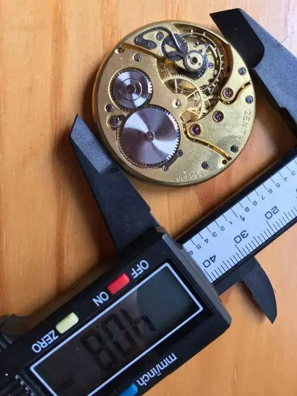

¡Hola a todos!.
Tengo problemas para encontrar las tijas de dos relojes. Para ello necesito saber que calibre es cada uno. He buscado por internet y no he encontrado nada, probablemente porque no se lo que tengo que buscar y tampoco el sitio adecuado. Mi relojero es una persona mayor que no esta puesto en estos temas.
Uno de los relojes es un Zenith nº 2804907
Diametro movimiento.....40.8 mm. Creo que esto debe de dar un calibre de 18''', pero no lo tengo claro.
Diametro con dial..........41.3 mm
A la hora de buscar piezas de repuesto, me encuentro con el problema de que todo lo que hay en internet, lleva unos numeros o letras que supongo que seran para identificar el numero de la pieza para cada calibre. Desconozco totalmente estas numeraciones y no he encontrado ninguna informacion el la red.
En resumen, necesito saber
1) Calibre
2) Numeracion de las piezas
3) Donde buscarlas
4) Donde puedo buscar la informacion de los numeros de serie de los repuestos. No tengo libros antiguos de relojes.
Agradecere mucho que alguien de este foro me heche una mano. Aprender es dificil y yo soy un poco torpe.
Saludos para todos.
PD.- He pensado, para las otras piezas, poner un post distinto para cada una. Quizas me lie un poco menos
Gracias de antemano

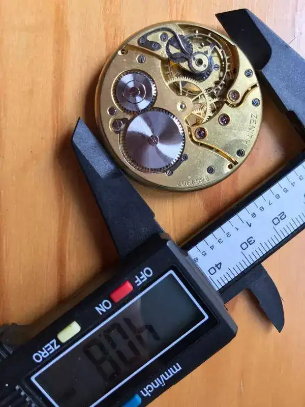

¡Hola a todos!.

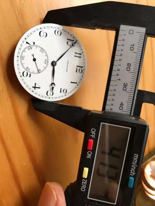

Ver el archivos adjunto 492443
Ver el archivos adjunto 492444
1) Calibre
3) Donde buscarlas
Saludos para todos.
Gracias de antemano
En esta dirección encontraras documentos en pdf sobre el calibre, baja el 18.28.3A
Dentro encontraras todo lo que preguntas.
https://www.cousinsuk.com/document/category?urlName=zenith-movement-parts
ojo que estos 18''' no llevan todos el mismo Ressort de tirette. No estaría de mas que tu relojero sacara el cuadrante o dial o esfera y nos presentaras una buena imagen de este lado no visible para identificarlo.
ejemplo 18.28.3A
18.28.3T
TIJA Ó TIGE
En el documento están todos los 18.28 ya verá claramente cual le corresponde.

Hola,
Evidentemente se trata de un lepine,
o sea open-face o sea abierto por delante, sin tapa.
Este dato es importante y siempre deberías aclararlo
porque a veces varian piezas con esta información.
En estos Zenith 28-18 hay algo más con respecto a la tige.
En algunos movimientos negativos la tige se encuentra en dos partes,
(y no hablo de cardánico, ni nada de eso) en conexión con la corona.
Ésta lleva un parte de tige que termina en un cuadrado,
-en la caja- y va en la otra parte, que va en el movimiento.
El otro tipo de tige es la "normal" de una sola pieza.
La misma para todos los 18-28, a menos que busques la de dos pioezas:
https://www.ebay.com/itm/ZENITH-18-...OLD-STOCK-VINTAGE-MOVEMENT-PARTS/111572106542
El número de pieza de las tiges comunes según el registro suizo es 401.
Podes bajarte el Diccionario de las aprtes con su número en 5 idiomas de acá:
https://relojes-especiales.com/thre...las-partes-del-reloj-ebauches-sa-1953.369252/
Álvaro
p.d. cual es el otro calibre?
tiberio mira el número que se ve pero que no identifico al completo.
este numero que hay abajo.
Hola.
El numero que pone es 4907.
Este numero,¿que indica?
Gracias
Es un negative set como el Hamilton 912
Un saludo enrico
attachment.php
