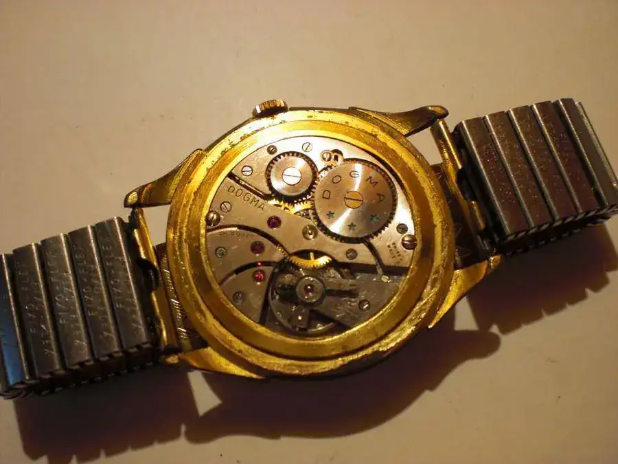

Hola amigos.
Tengo este Dogma de mi padre, y quisiera sacar el calibre y dejar la caja libre.
He encontrado un taller de joyería y me hacen un baño de oro. Pero quieren que le lleve solo la caja. Dicen, que no se responsabilizan de la máquina. Y que solo hacen el baño de baño de oro.
Por favor alguien me puede indicar algunos pasos a seguir para sacar el calibre?
Creo que aflojando el tornillo que está al lado de la tija, puede ser el que la deje libre.
Por favor. Me echais una mano !!
Seguro que es sencillo, pero prefiero esperar a vuestros consejos.....
Gracias

Pon la corona del reloj en la posición de puesta en hora (sacada), afloja una vuelta el tornillo (muy pequeño) que hay en el calibre muy cerca de la corona y estira con suavidad de la corona. Si no sale, sigue aflojando el tornillo un poco cada vez hasta que salga.
Luego retiras los 2 tornillos (mas grandes) que se ven a ambos lados del calibre y que se montan en la caja y ya debe de salir sin problema.
Aquí lo que te dice Bito :
1 - tornillo de tirete (desenroscas 1 vuelta y extraes la tige)
2 - Tornillo de caja (desenroscas completamente)
Es posible, según veo la caja, que con la misma herrmienta que sacas te tapa,
tengas que sacar el aro donde lleva el plexi, y la máquina sale por delante.
entonces llevas al dorador, la caja y el aro,
sin la tapa trasera.
saludos
Alvaro

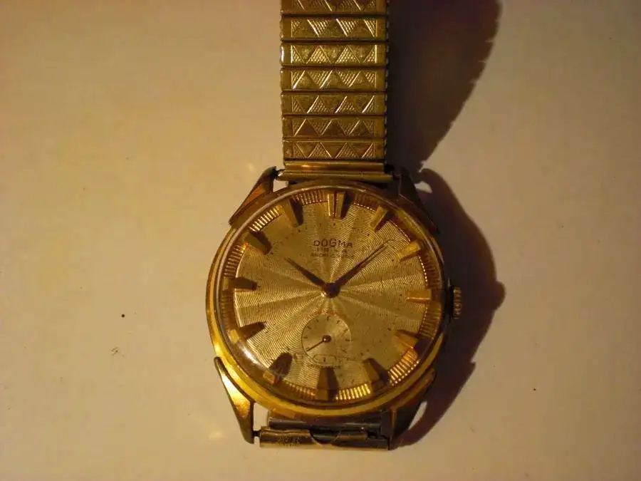

Os pongo una foto por delante, y si queréis me dais vuestro opinión del reloj, sí os gusta !!

Después nos contás cómo te fue,
ya sabés, por alguno de los dos lados la máquina sale ! :clap:
un reloj que vale la pena remozar si uno lo quiere así
(digo esto porque hay gente que diría lo contrario, por el lado comercial)
y personalmente le cambiaría las agujas por algunas doradas algo más gruesas,
así van con los índices de ghoras, tan notables.
Otra cosa, luego de dorado y limpieza de cuadrante/revisión
le probaría una correa de cuero marrón y vas a ver cómo mejora la presencia de tu reloj.
suerte, saludos
Alvaro
Por los tornillos de fijación estoy casi seguro de que sale por delante, mira bien el lateral de la caja, si no seguramente tengas que retirar el plexi.
