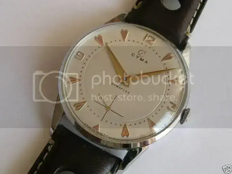

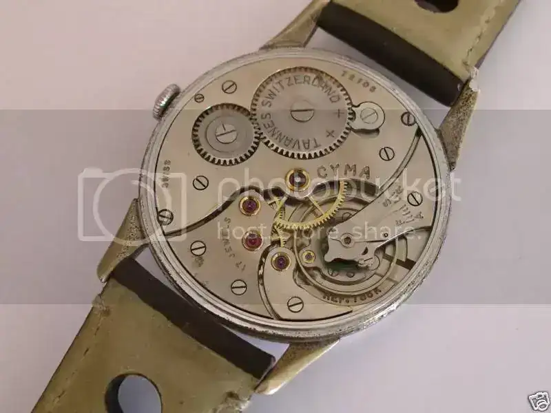

No, en este caso, corresponde a un reloj de pulsera. Cuelgo las fotos del vendedor:
Gracias por las aportaciones.
Hola Amigos, Efectivamente como dice D. Luis es un calibre grande de 17 ", que se empleaba en relojes de bolsillo. Solo el movimiento, mide 38 mm de diametro. Un saludo

Seria tan amable de decirme el diametro del movimiento? Muchas gracias y hermoso reloj
Según el vendedor, lo sitúa en 41 mm. En parte, es "creíble", ya que si procede de relojes de bolsillo...
