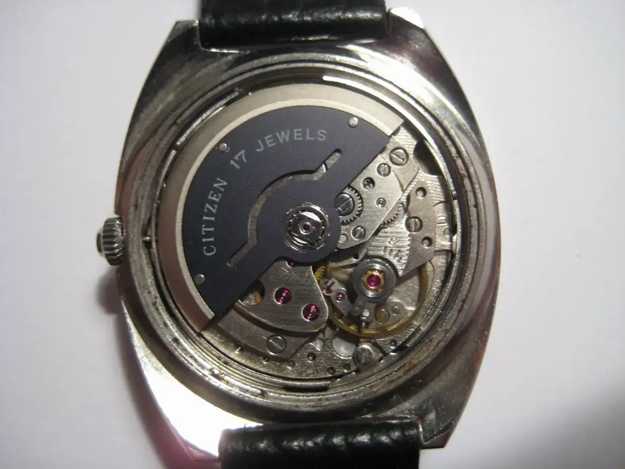

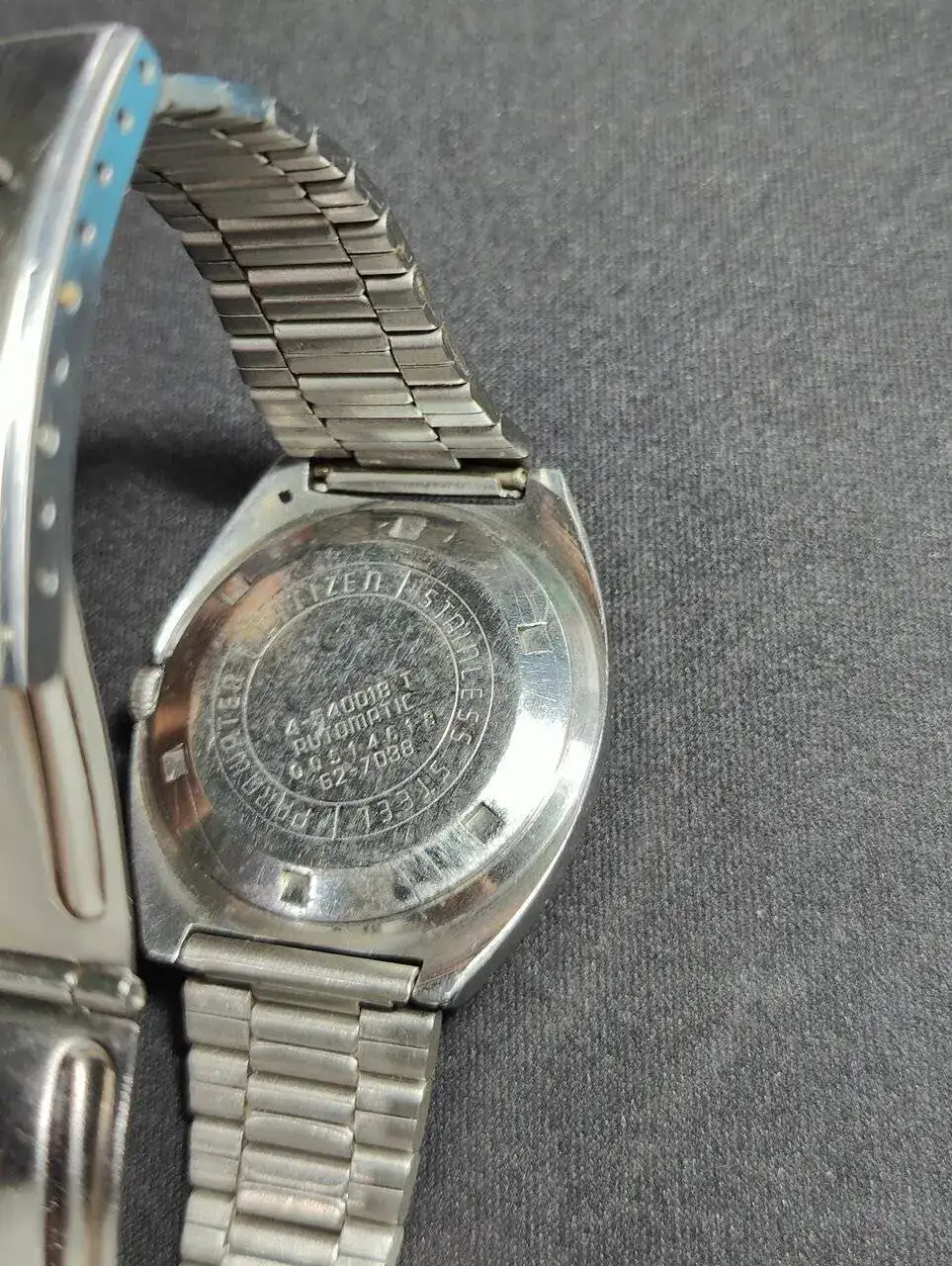

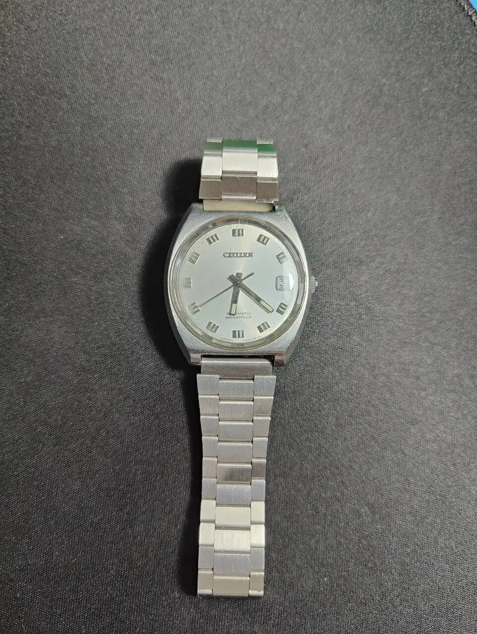

Hola buenas tardes. No consigo encontrar que calibre monta este Citizen, tal vez alguien pueda ayudarme.
Tambien agradecería información de cualquier repuesto para mismo modelo.
Muchas gracias.

Tu movimiento es este.... Calibre 5470
