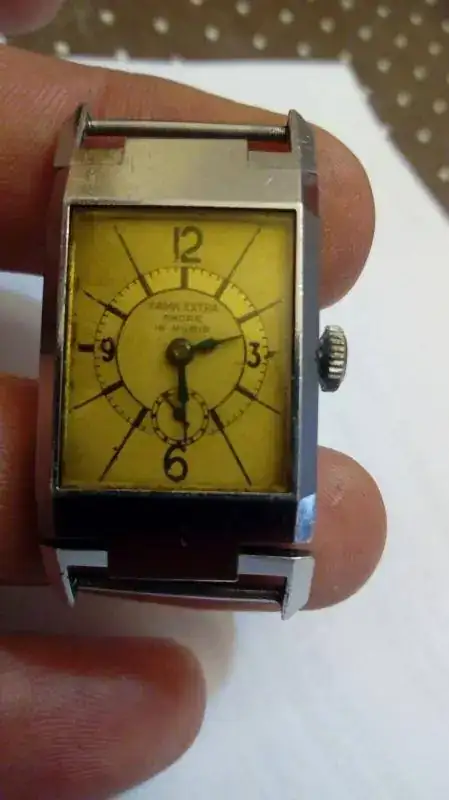

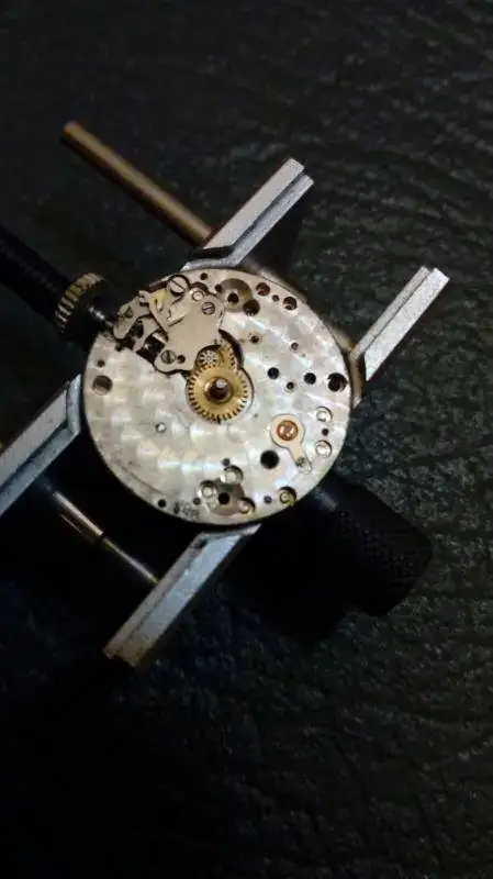

El aburrimiento llama a cosas insospechadas, como ponerse a mirar relojes por Wallapop y de ahí a comprar un reloj y de ahí a echarme al vendedor como amiguete. Ya le he dicho que se anime y participe, pero mientras tanto ha comprado hoy este reloj y me dice que os pregunte.
Es muy curioso porque por fuera es un Fama Extra, por dentro el calibre está marcado como Chronometer Maxim pero en un lado pone Leonidas o Lionidas. ¿Qué calibre es este?

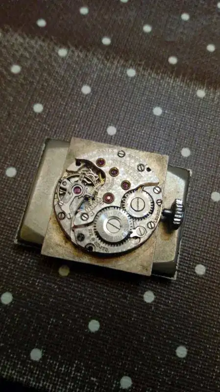

Las fotos.
Chatones, 6 ajustes... tiene buena pinta ese calibre de momento incógnito. Por el tamaño parece de dama. Por fuera parece un reloj de fantasía más. A mí entender esto es un reloj pizza: el secreto está en la masa.
me gusta mucho este calibre , sus acabados son acorde com el grado de chronometre que ostenta , interessante la solución para asegurar la contrapiedra del volante , esto promete . A ver si se anima el vendedor y nos muestra algo de sus vintages . Um saludo
Que bonita maquinaria!, y curiosa la forma de la pieza de la raqueta de ajuste, muy interesante. A ver si tu amigo se anima a entrar por aquí :ok::
A mí entender esto es un reloj pizza: el secreto está en la masa.:laughing1::laughing1::laughing1:​
Buen día Zappp; al no contar con mis libros y usted al no colocar una foto del lado de atrás de la máquina (por favor - quite el cuadrante y una foto). Tengo una pequeña sospecha que...
Mientras tanto le diré que tiene un aire a Roles?
Lo encuentro todo muy coherente. La pizza con tomate y ajo (napolitana) le queda al dedillo!!!
La rueda roché y ese corte en los puentes - me hace sospechar de ese origen. Podría ser un Rebberg o un Gruen o otro abauches??
Un saludo y foto del lado de atrás solamente.

Buen día Zappp; a su amigo le puede interesar conocer sus orígenes de este calibre y su fábrica!!!
Creo que es un movimiento de los años 30 en adelante y es posible que sea un Aegle (fabricante de REBBERG - ROLEX) - manufactura del que al principio del siglo XX le ve vendía la máquinas a ROLEX). Después de unos años Rebberg - fue adquirida por ROLEX!!!
Existen calibres como el FHF 1144 en distintos tamaños y también las usó Rolex.
Hubo varios calibres que utilizó Rolex como ser Alpina - Aegle y muchas mas.

Aparece este calibre en el libro de Osterhäusen como calibre Chronometre Maxim fabricado por Leonidas en los años 40, movimiento circular con acabados decorados, 16 rubís, 4 de ellos con chatón de oro, 10 1/4 lineas, 6 ajustes y primitivo antichoque...

Lo que no se aprenda aquí no se hace en ningún sitio. Siempre pensé que Leonidas no había fabricado calibres. Tiene pinta entonces de que alguien adaptó ese calibre a esa caja y dial.

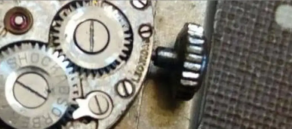

Lo que me sorprende es que el grabado en el calibre no dice Leonidas sino Lionidas ...
¿Se les puede haber escapado un conejito tan gordito? ¿O no es un error sino que obedece a razones bien determinadas por el
fabricante? ::Dbt::
    4,6 KB · Visitas: 143
Buen día amigos; le comento que los pocos Leonidas que vi en trabajo - no son fabricados por Leonidas ya que esta utilizó ebauches de otras fábricas y que son: el Valjoux 69 (el mas chico de las máquinas chronografos) y el Valjoux 23 en relojes de pulsera y el Leonidas 19 líneas que es un cal. Unitas.
En este caso - al no poder verlo hasta que no le quite el cuadrante y tome una foto y la instale aquí: para mi será un calibre Peseux 40.

Me manda esta foto con el resorte del tiret a la vista...
