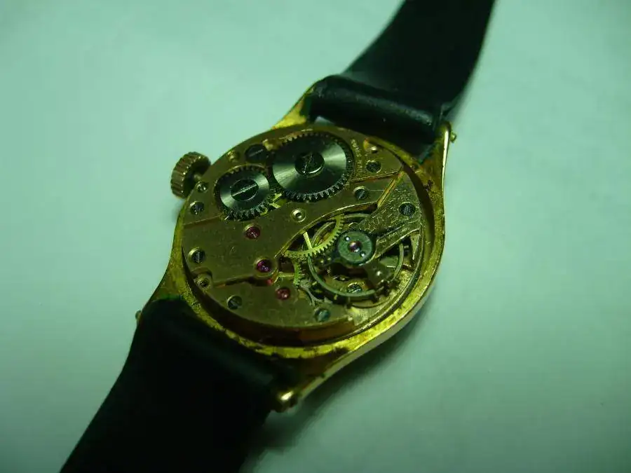

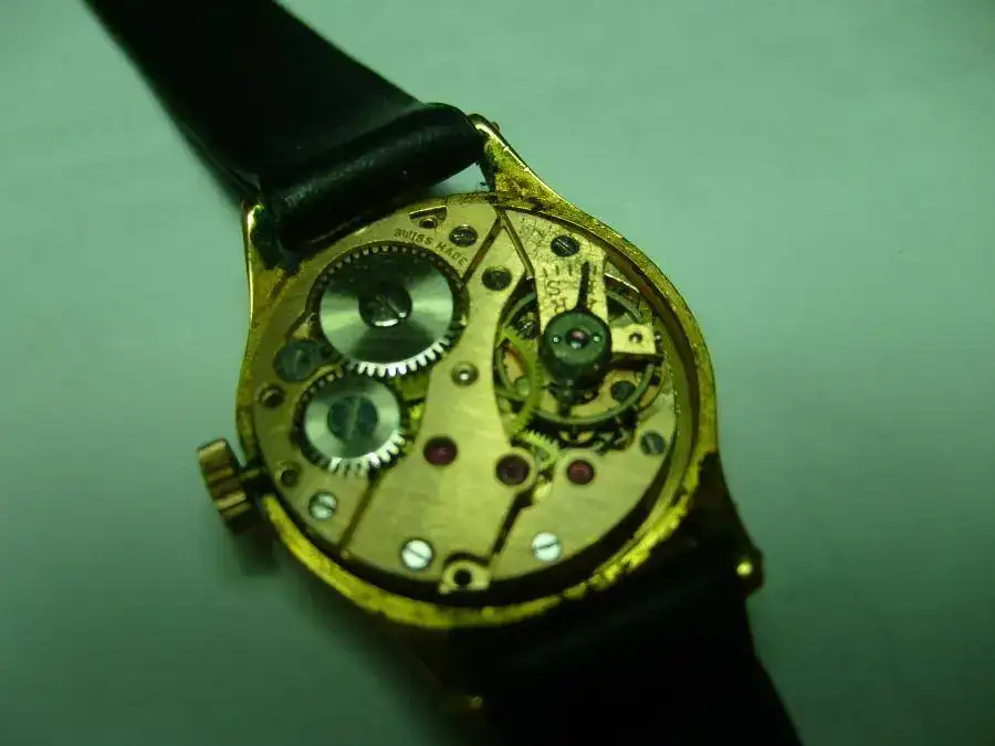

El otro día abrí el reloj de mi madre y descubrí que tiene un calibre swiss made, pero sin marca. El reloj tiene la marca de una relojería de Granada, pero simplemente le han puesto el nombre. El reloj es del año 54 más o menos, y sigue funcionando perfectamente.
Sería para quitarse el sombrero que alguno de vosotros (auténticos figuras de la materia) pudiera más o menos saber la marca de procedencia.
Aqui van las fotillos
Hola,
parece un FHF
ahí, debajo del volante, podés ver el calibre
saludo
Alvaro

Álvaro, muchísimas gracias, menudo artista estás hecho, impresionante. La gente como tú es la que hace que la vida sea más agradable
Mirá que conozco gente que dice lo contrario, jjejje :clap:
qué calibre es, al final?
saludos
Pues pone 720 y la marca parece que es una F rodeada por algo parecido al símbolo de eta
Pues sí, parece que es un Felsa 720. La verdad es que es la primera vez que he sabido de la marca.

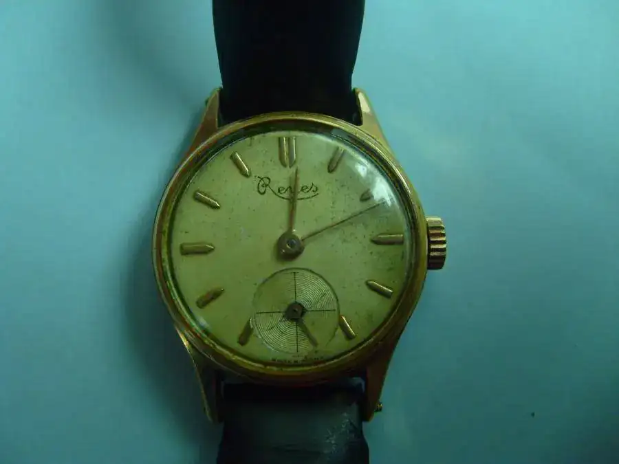

podríamos ver el frente de el reloj ?? :)

Sí, aquí va una foto. Ahora me surge una pregunta, si se incorporó a Ebauches, ¿Cómo es que éste reloj siendo del 50 y pico, todavia conserva la marca Felsa?
No hay mucha luz, pero es lo máximo que he podido conseguir, está el día muy nublado y lluvioso.
Como habia dicho, tiene la marca de una relojería de Granada, que según me dijeron, cuando compraban muchos relojes, les ponían su propio nombre.
Hola de nuevo. Segun veo la Relojería Reyes tiene solera..... desde 1926, antes de la guerra civil.
Cono muchas relojerias/relojeros/joyeros, importaban los movimientos de suiza para personalizarlos aquí con su nombre, incluso se fabricaban las cajas.
Un reloj bien legible, una limpieza y un aceitado y tendrás reloj paraa muchos aos más.
