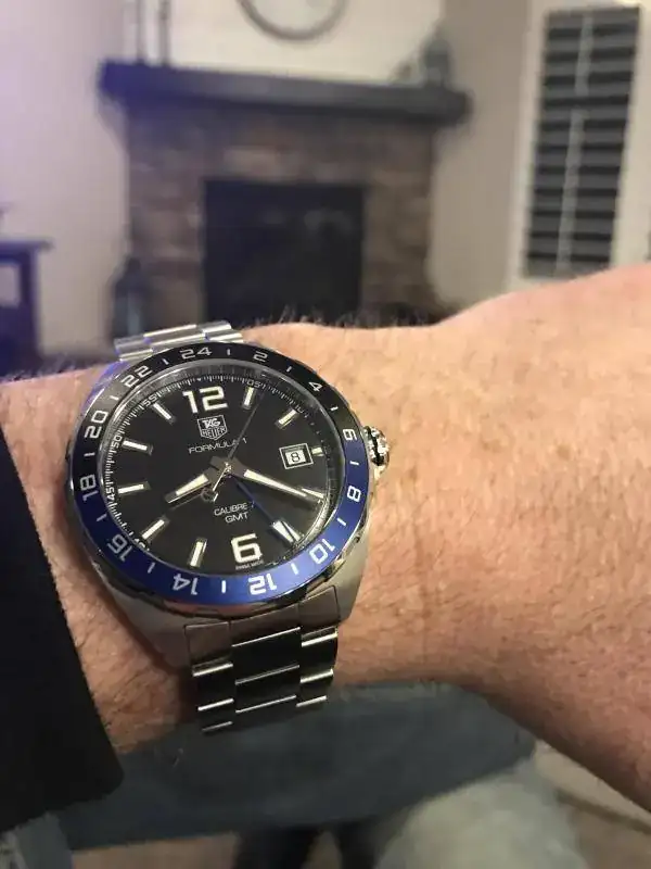

Hola a todos,
¿Podéis aportarme información sobre el CALIBRE 7 que incorpora este TAG?
Mas que nada saber si es un ETA que está muy modificado por la marca o no, fiabilidad del mismo, robustez, durabilidad, precisión de marcha, que otras marcas lo incorporan,etc...
Muchas gracias.
Muchas gracias
Aquí tienes la información que buscas:
http://watchbase.com/tag-heuer/caliber/calibre-7-twin-time
Resumiendo, el calibre puede ser o ETA 2893 (en la cabecera de la pantalla del enlace pone 2895, pero es un error, ese es el que tiene small second) o Sellita SW300. Modificaciones con respecto al calibre base... Yo diría que ninguna, más allá del rotor con el nombre, pero no te lo podría asegurar.
Un saludo. :ok::
Reacciones: ruvhen
Tag heuer es de LVMH, significa que ya le es mucho mas dificil acceder a calibres ETA, Entonces supongo que es un SW300 Elaborate o Top con modulo GMT. Basicamente un clon del 2893.
Reacciones: SuperPaco
Que sea sellita no quiere decir que sea peor que etasa. Lo que si es cierto es que para estos calibres TH no se complica; personaliza el rotor y punto. Últimamente TH me está defraudando un poco en esta gama de precios.
