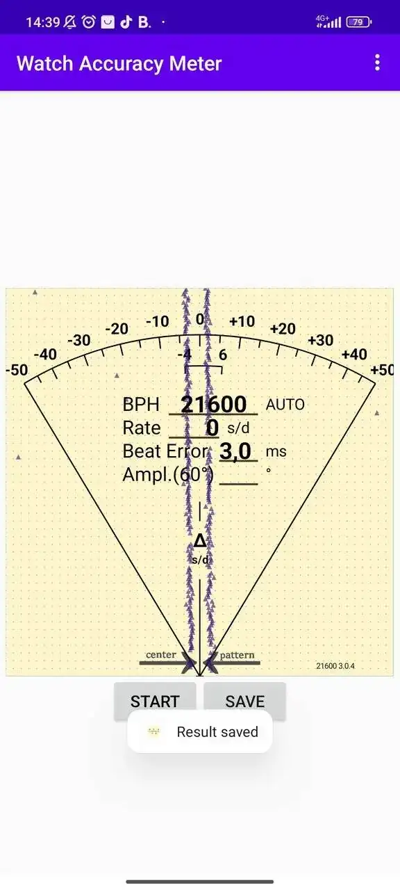

Vale, por ahora entonces lo dejaré así que tampoco es mucho. Pues si el Pagani en parado me ha salido +0 me falta cronometrar un día entero y ver qué tal funciona puesto, pero aún así me parece increíble que para ser tan económico sea más preciso que el citicen. Gracias por tu respuesta:)

Como ejemplo, pones el Parnis. Suponiendo que el ángulo de 50º esté bien seleccionado, ya indica que el "bit error" es bastante malo; eso suele afectar a la amplitud y las variaciones posicionales así que es bastante probable que si mides su exactitud en otras posiciones dé valores bastante distintos. Y en tu muñeca se comportará... ya veremos; y de un día para otro... ya veremos también.
+0 en una posición es posible, pero no indica nada, ya que hay que medirlo en varias posiciones. El beat error es bastante alto como ya te han dicho
Aclarar en primer lugar que esa app no es la más fiable del mundo. Pero aunque lo fuera, deberías mirar al menos las posiciones horizontales y corona abajo y 6 arriba tras una o dos horas de dar cuerda. Haces la media y eso se aproxima un poco más a la desviación diaria en uso, que es más importante que lo marcado de forma estática cara arriba. Seguramente esté en unos +5/7, intuyo.
Otra cosa importante:
El beat error de esa app es falso, totalmente erróneo y no deberíais hacerle caso. En general esa app es una castaña, pero bueno.
