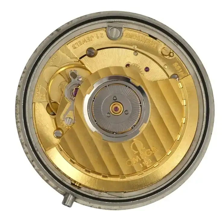

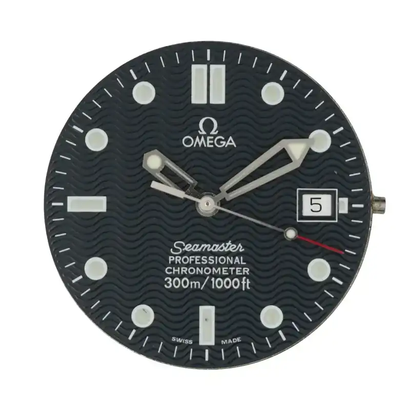

Tengo la oportunidad de conseguir un calibre 1111 con la esfera azul del Seamaster 300.
Pero no consigo dar con la referencia de la caja y armis que le corresponderían. Debo estar espeso porque llevo ya un rato, y como hay tanto Seamaster no doy con la tecla.
¿alguno puede recomendarme caja y armis (número de referencia) para esta máquina?
Gracias.

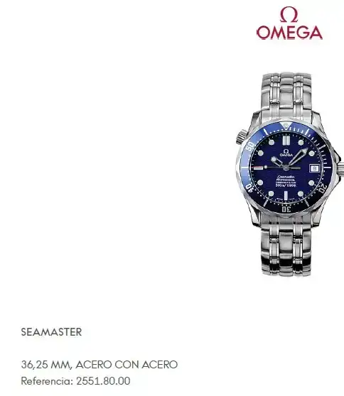

Ese calibre y esa esfera corresponde a los primeros seamaster de los años 90’ con referencia 2551.80 caja de 36mm
Reacciones: Pepetolo y madeinsilva

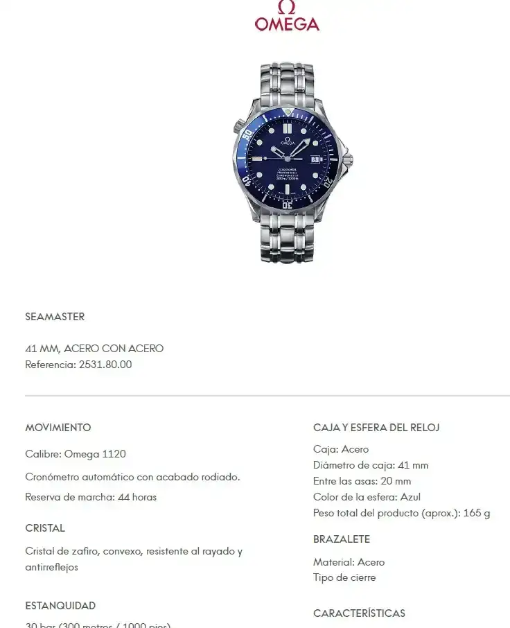

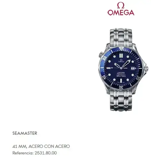

Vaya, caja de 36mm...pensaba que sería de caja de 41mm.
Pues gracias por la pista, porque he conseguido las fichas de la web de Omega y ahora si...por donde está la posición de la ventana del día del mes parece que si que es el de 41mm...

Pero claro, ahora lo que no me cuadra es el Calibre que el que me ofrecen es un 1111, y el que indica esta ficha es un 1120.
¿Sabéis si alguna edición primera salió con este calibre 1111? o es que no está bien este calibre con esta esfera.
Yo como poseedor de un 1120 te puedo decir que básicamente 1111 y 1120 son el mismo calibre, pero el segundo es una evolución del primero con un resultado excelente. Los dos son dos calibres excelentes que destacan por robustez, fiabilidad, cronometría y poco grosor. Realmente es un ETA 2892-A2. Esa esfera pone chronometer, los 1120 lo son todos seguro pero los 1111 no estoy seguro, pero creo que los primeros primerísimos no y luego si (insisto no estoy seguro), no obstante sería bueno que comprobaras la correspondencia de esfera y calibre. Ese calibre se corresponde con las primeras series del omega Seamaster 300m, posiblemente 1993 o 1994 (anteriores al lanzamiento de Golden eye en 1995).
Por lo que voy leyendo si parece que el calibre 1111 si que es chronometer.
