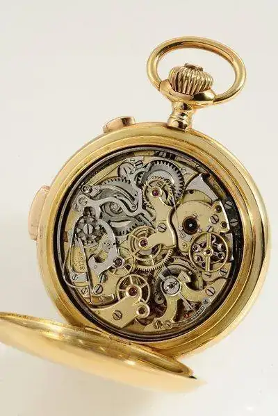

Hola a todos. Siento ser uno de esos que sólo entramos en los foros para pedir ayuda. Pero la necesito. Acabo de reparar un reloj de oro con tapa que tenía una unidad de cronografía. Como en su momento se le grabaron en la tapa unas iniciales, esta oprime el cristal y el reloj no anda. Esa es la razón por la que en aquel entonces le quitaron la parte del cronógrafo. Me dice el relojero que hay que llevar la tapa a su sitio y que eso debe hacerlo un cajista. Mi pregunta es si conocéis a alguno y sobre qué precios anda la cosa. El reloj apareció por este foro hace algún tiempo. Es un Fix vendido por el Trust Joyero.
Gracias por leer y agradecería mucho vuestra ayuda.
Buenos dias rickenbacker ,me extraña mucho que por la grabacion de unas iniciales en la tapa el reloj deje de funcionar,la presion deberia de hacerla la bisagra mas que la tapa, pero me da la sensacion de que sea el eje del crono suponiendo que el reloj funcione,¿es de dos esferas horizontales?,podias subir alguna foto del reloj y su maquina para facilitar el entendimiento,pero dudo que dos simples iniciales grabadas en la tapa impidan el funcionamiento.un saludo

Les agradezco la literatura y su inestimable ayuda. Olvidé decirles que el reloj funciona perfectamente con la tapa abierta, aunque supuse que se sobreentendía.

Bueno, pues después de tanto tiempo el reloj está ya perfecto. Repasado, con la sonería inmaculada y el crono en marcha. Exactitud increíble, + 11 sg. A pesar de los cachondeitos y el cuento de los calzones el problema era el mencionado. El abombamiento convexo de la tapa por el grabado de las letras había desplazado toda la zona varios milímetros (costaba cerrarla), haciendo presión sobre el cristal, muy fino. Por eso abierto funcionaba y cerrado no. Una vez corregido el problema de la caja el reloj marcha perfectamente, con tapa y sin ella.. Adjuntaré fotos. El relojero, a un precio estupendo (ha restituido toda la unidad cronométrica), por cierto, ha sido Don Gabriel Lobato. Sigo sin saber quién pudo fabricar el movimiento.
