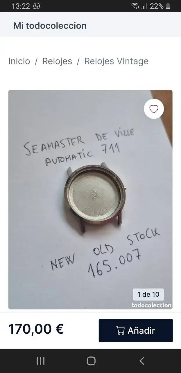

En TodoColección hay una caja de Seamaster para calibre 711:
