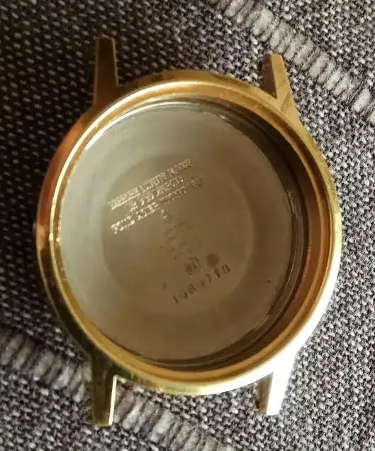

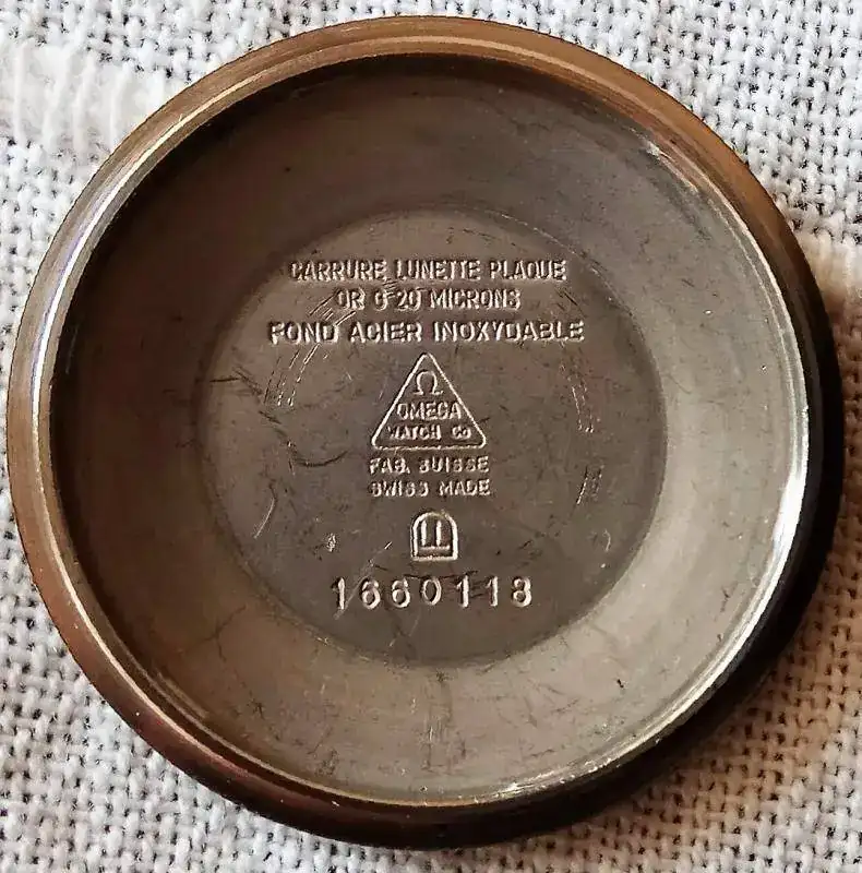

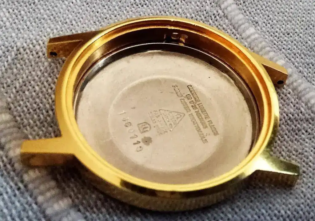

Llevo ya varias horas consultando por la red si esta caja y su tapa son originales, es decir aunque rosca a la perfección, no tengo claro que la tapa sea la original de esta caja y cuanto mas miro menos claro lo tengo.

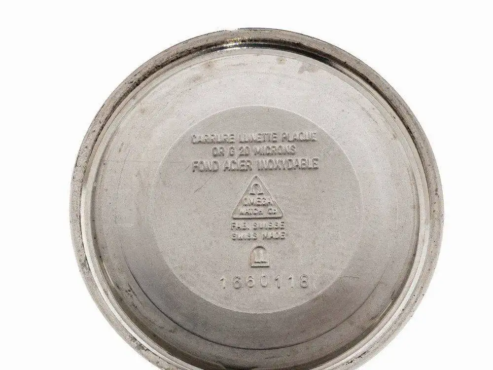

Esta es la tapa. Es de acero a rosca con numeración 1660118. Dice bien claro Plaque 20 Microns

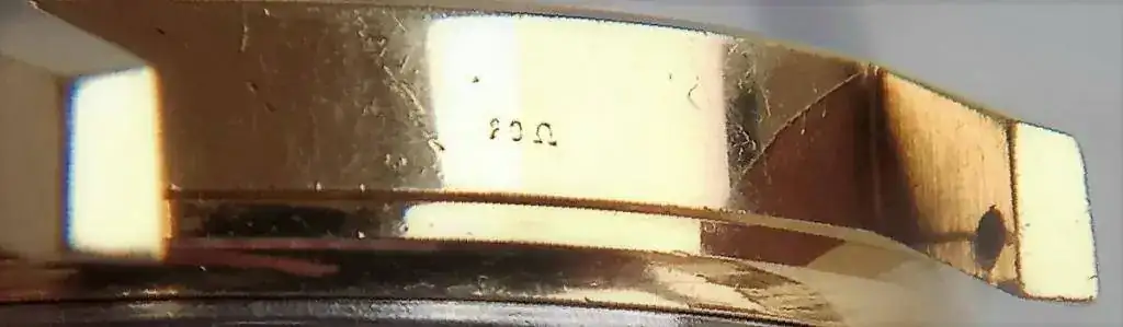

Esta es la imagen del marco de la caja a las 6.

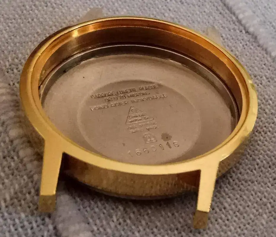

estas unas imágenes de la caja

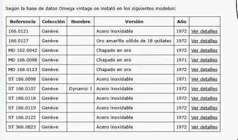

Por la red he encontrado que este número de caja es para el calibre Omega 1480/Tissot 2481 (2511), pero la caja no es la misma.
Muchas gracias por haber llegado hasta aquí y pendiente de vuestras opiniones.

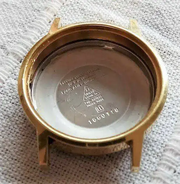

No te puedo ayudar, supongo que ya sabrás que el sello LL pertenece al cajista Louis Lang
Aquí pone que pertenece a un Seamaster De Ville de los 60
Jesús había visto esta imagen pero yo no veo igual ambas cajas y en cambio llevan la misma numeración.
Yo tengo una caja como esa, pero la tapa va a presión y es 166.0209.
Y ¿de dónde sacáis que un movimiento sólo llevó una caja o que una caja sólo fue para un único movimiento?. A mi me gustaría saber esas cosas, de verdad.
Muchas tapas omega se pueden roscar a diferentes cajas,me imagino que este será el caso.
Jesús, no conocía que la doble L significara Louis Lang. Muchas Gracias.
Alf, me gustaría me confirmaras que mi caja puede corresponder a la 166.0209. Fíjate en las asas. Si me lo confirmas lo daré como definitivo. Para que calibre ?
tanke, lo que dices ya me lo temía y haría entender la perfecta unión de enroscado de tapa y caja.
Te pongo un enlace, las asas tal vez difieran ligeramente. Suele montar un calibre 1022
La tapa y la carrura son de modelos distintos.
La caja que nos muestra alf, nada tiene que ver.
La de Ces tiene
asas contínuas desde la parte superior de la carrura,
menos altura, diámetro mayor para la corona,
falta de tubo en la caja y un largo etcétera.

Te puse otro enlace más. Por la numeración, la tapa corresponde a un modelo de caja tipo tonneau, salen un montón de modelos en internet.
Tienes que buscar Omega case number y seguido el número de caja
Gracias a todos por vuestra participación y opinión. Me queda claro que la tapa es para un Omega 1480/1481 este último date equivalente a Tissot 2471/2481. También tengo claro que a la carrura no le corresponde esta tapa, aunque rosque bien y que de momento no se conoce que tapa le corresponde ni para que calibre fue creada esta caja.
He encontrado que para este calibre 1480 le corresponden y le van bien estas numeraciones de cajas/tapas y ahí lo dejo solo para info del foro.

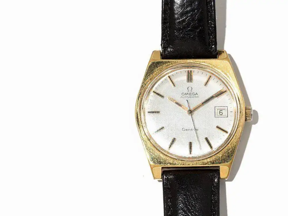

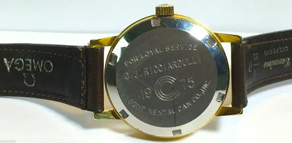

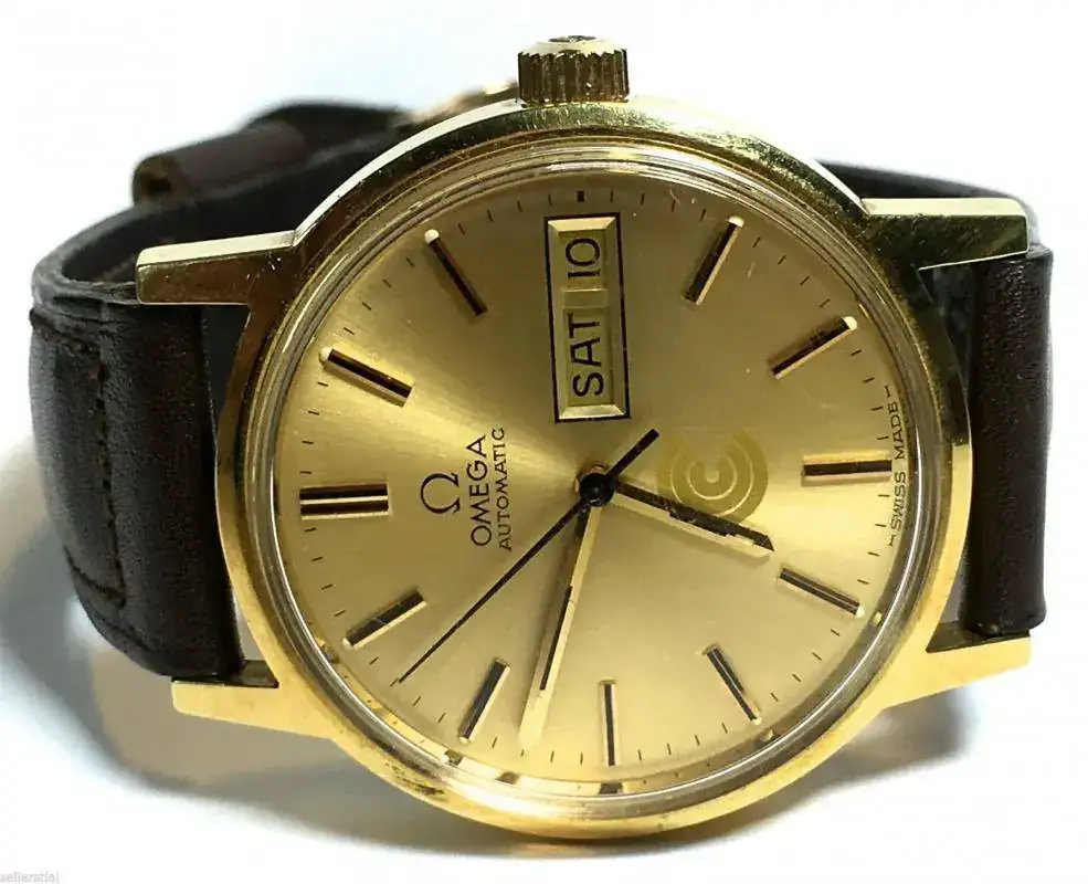

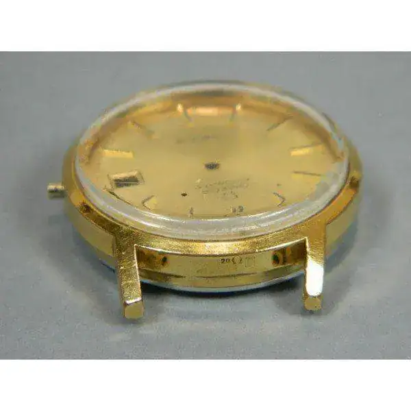

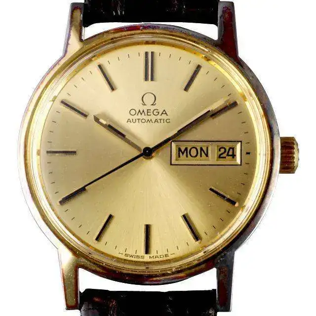

Yo diría que se trata de esta caja y es para un 1020, pero desgraciadamente no hay foto del interior de la tapa pero podría ser una 166.0117 que también llevaba el 1022...De todas formas una vez cerrada, el único que sabes lo que pone dentro eres tú :D
Saludos desde el norte:umbrella:
Buen aporte!!
Se podría acceder a datos para más modelos de Omega en el link?
Ostras, ostras, gracias kesar, creo que si que puede ser esta. Seria para el calibre que tu dices 1020/1022

la mia

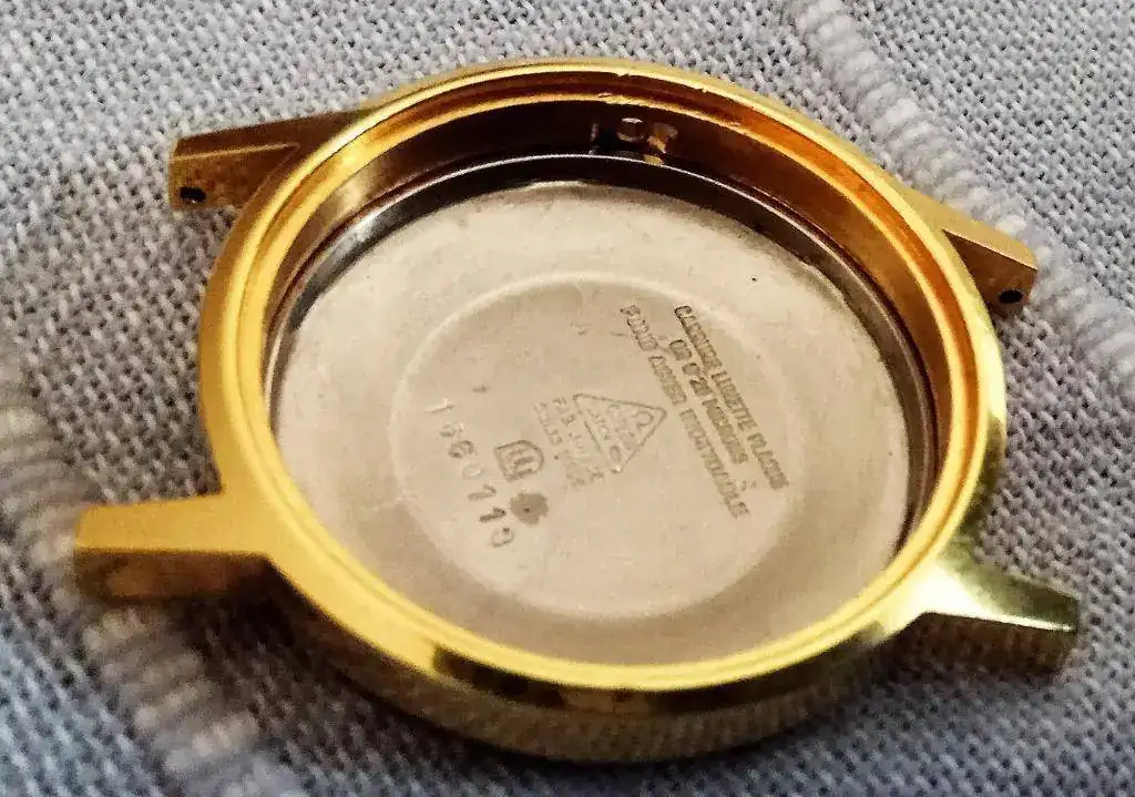

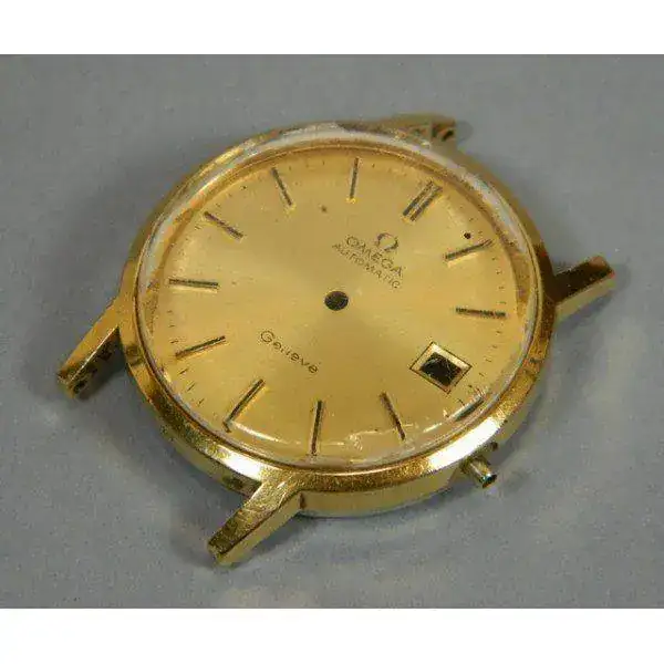

Hola amigos, de nuevo con este tema. He encontrado otra referencia de caja que también se parece mucho a la mía, por lo que la muestro en espera de vuestra opinión. Se trata de la 166.0163.La he visto para el calibre 1012, familia del 1022.
[TABLE="width: 70%"]
[TR]
[TD="colspan: 5"] OME CS#166.0163[/TD]
[/TR]
[TR]
[TD="colspan: 5"] OMEGA CASE - USES CALIBER 1012[/TD]
[/TR]
[/TABLE]
https://www.passionchrono.com/
Fíjense en en 20 y el logo. Recuerdan la imagen del mio ?

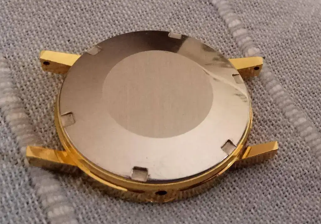

les vuelvo a poner la imagen del mio
otra imagen
