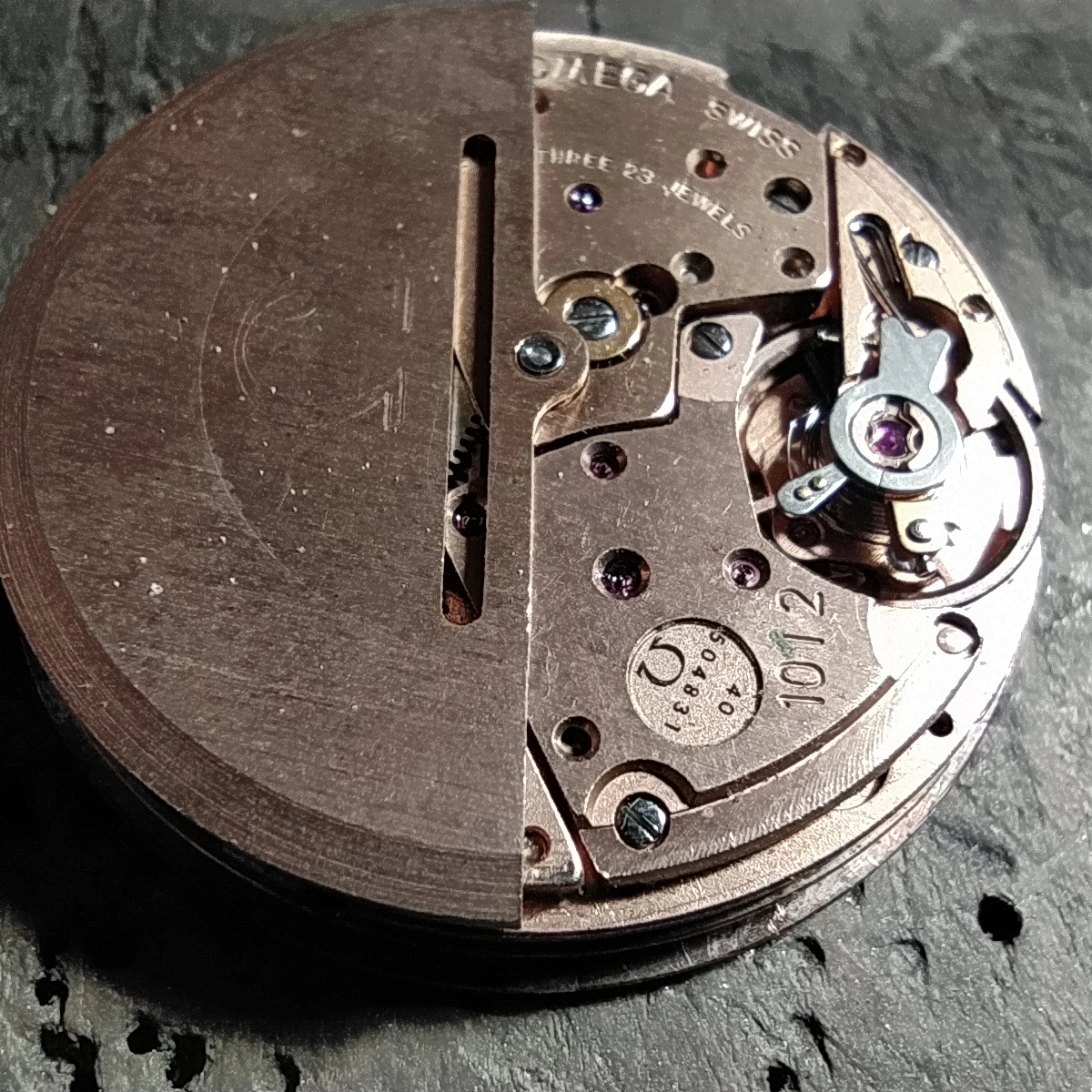

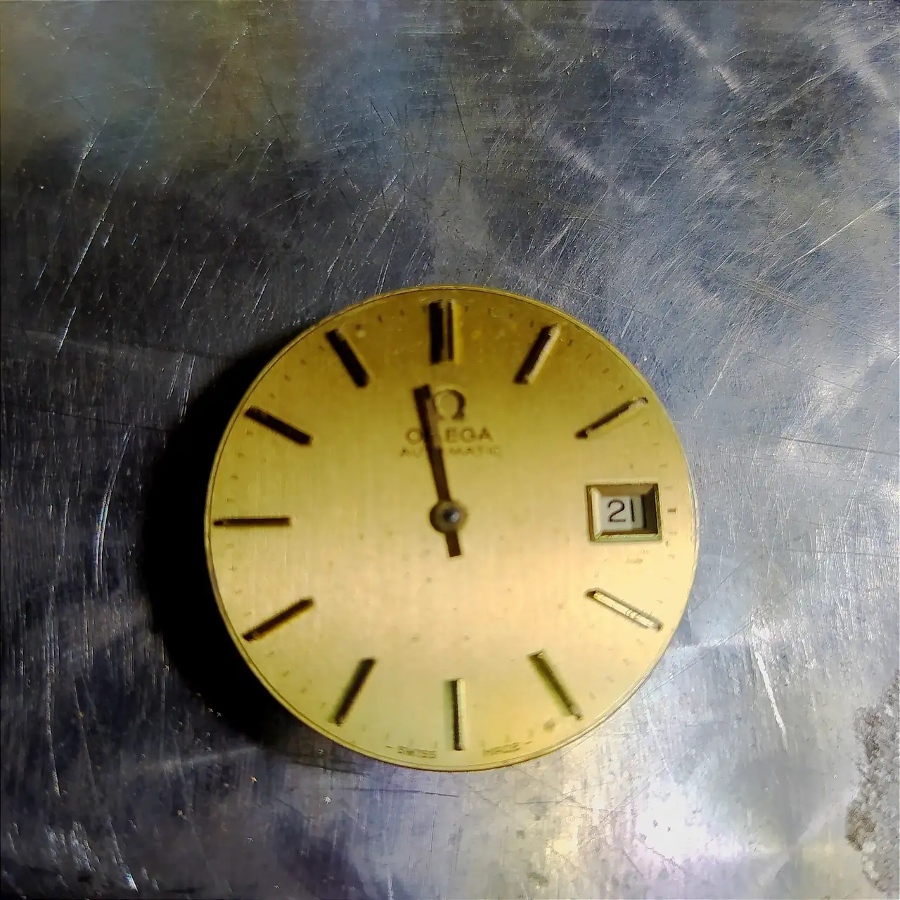

Hola buenas estoy buscando una caja para este omega cal 1012 tengo la esfera (29mm)el cristal y el bisel pero desconozco el Número de referencia si alguien puede ayudarme para saber que caja le valdría o si alguien tiene una caja a la venta...

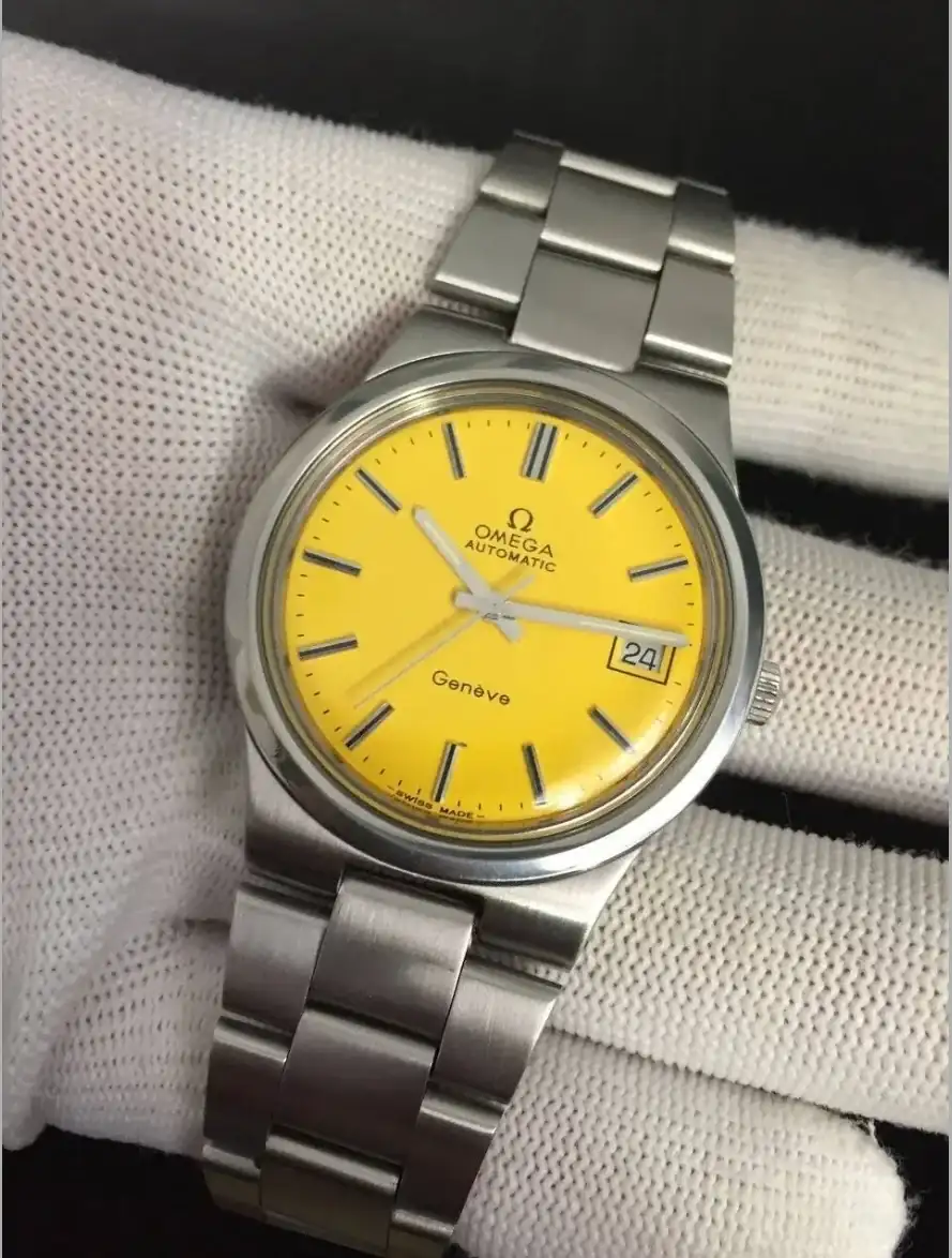

Hola @Cristian23 , yo tengo un Omega con calibre 1012 y la caja es la ref. 166.0163. Precisamente tengo el reloj a la venta (https://relojes-especiales.com/threads/omega-vintage-ref-166-0163.579715/post-8009547) aunque cada día que pasa me pienso más retirarlo.
Es éste, para que veas una imagen:

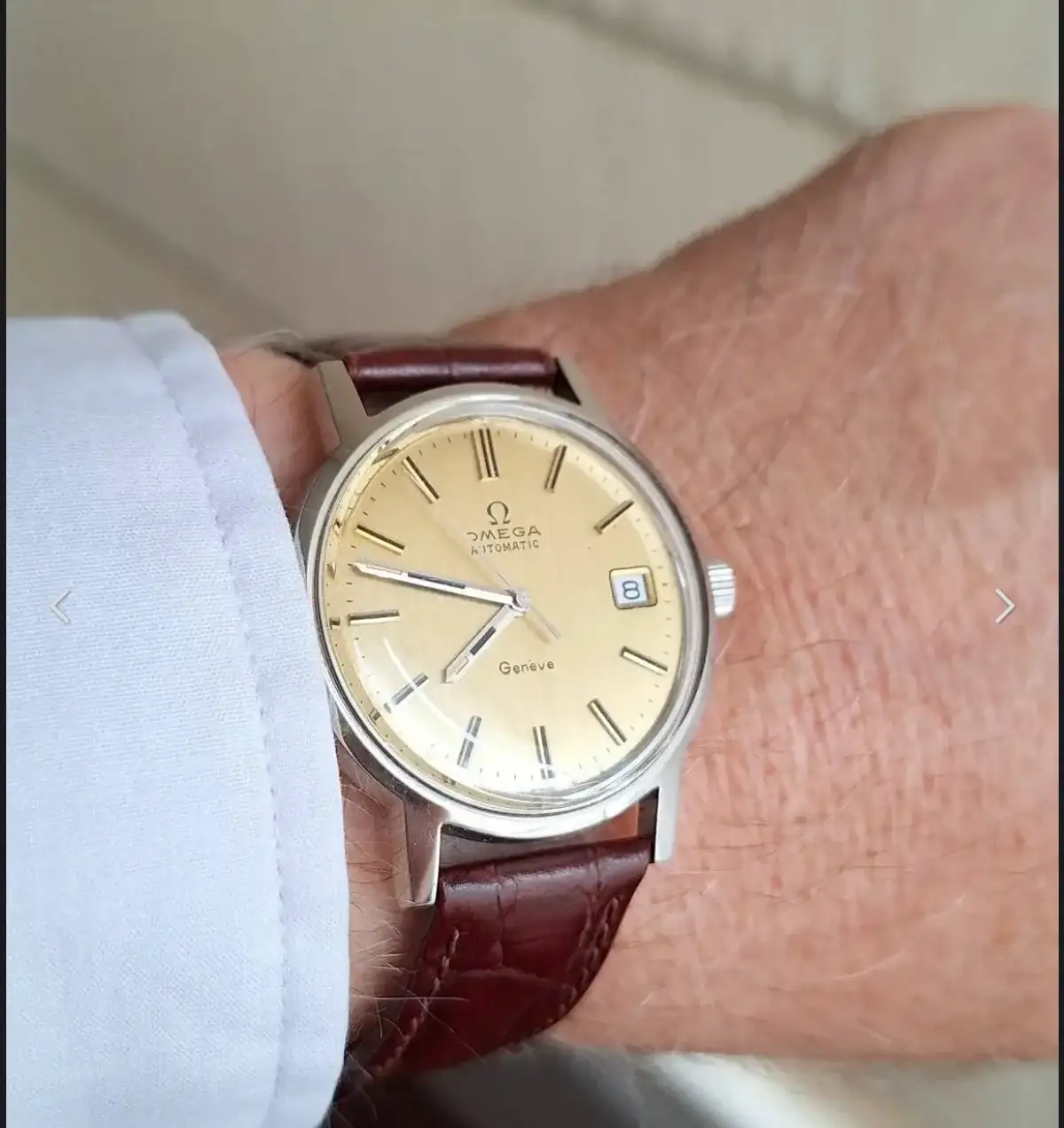

Dependiendo de qué modelo sea, Omega también ha montado ese calibre en cajas ref 166.0173. sería más o menos así (la foto es del compañero @SMP83):
Espero haberte ayudado.
