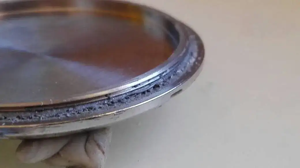

Además la tapa estaba pegada con algún tipo de masilla.

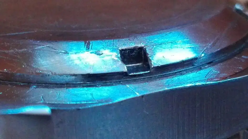

El aspecto de la tapa es mejor de lo esperado.
La caja es una incógnita porque se la ha quedado el relojero para ponerle un cristal.

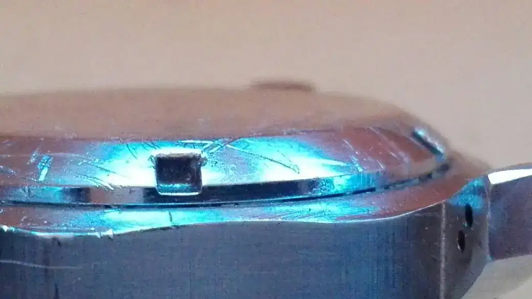

Pues según esa foto igual hay suerte y no está pasada de rosca. Aunque puestos a desear prefiero que se pase de rosca la tapa que la caja por razones obvias. Suerte con todo y creo que ese relojero que te ha tocado está demostrando ser de los buenos.

No sé de qué compuesto se trata pero lo he tenido que tener sumergido en acetona medio día y, aún así, sólo se reblandecía mínimamente.
Sería una pena que la caja se haya llevado la peor parte porque ya he desmontado el 2824 y lo tengo preparado para volver a su sitio.

Recemos por ello. Pero, por las fotos, me da que la cosa va a estar fastidiá.

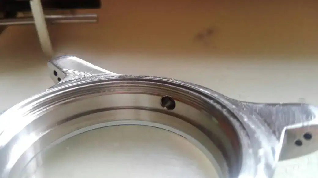

si la rosca de la tapa ha vencido, la que se ha deteriorado es la de la carrura, ¿alguna foto de esa rosca?

Contra todo pronóstico la rosca de la caja está perfecta.
Por lo visto el único problema era la masilla con la que se habían pegado caja y tapa.
