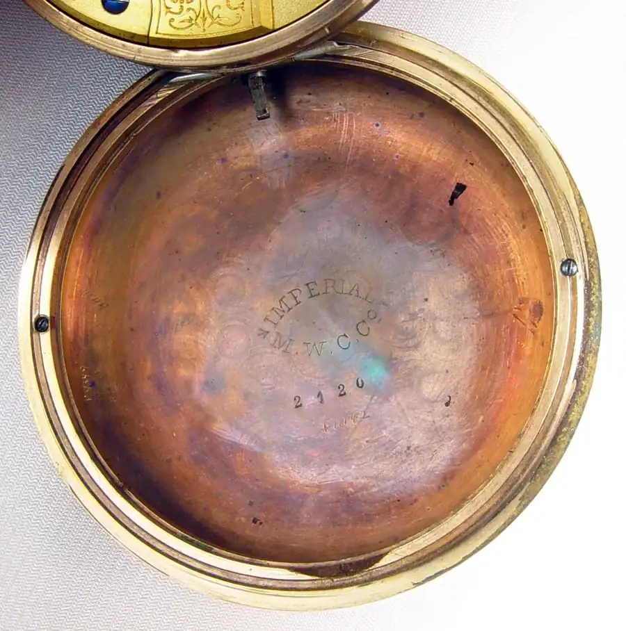

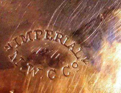

Hola, buenas tardes. Una vez más quería abusar de vuestra sabiduría y conocimiento. Busco información sobre la caja de un reloj Illinois, la marca es IMPERIAL. He visto algunas marcas imperial y no coinciden con esta .
En estas tierras, las tardes son cortas y las noches igual que el invierno, se nos hace interminables, pensando lo largo que se me va a hacer he decidido ponerme a buscar la información que me falta.
Muchas gracias. Un saludo.
M.W.C. & Co., parece que es Montreal Watch Case Co. MWC Co es Montreal Watch Case Co. Fueron activos desde aproximadamente 1887 y también participaron en la producción de relojes de marca privada. https://forums.watchuseek.com/f11/can-anyone-tell-me-more-about-pocket-watch-305533.html.
IMPERIAL M.W.C. Co, sigue pareciendo que es "Imperial" de Montreal Watch Case Co. https://mb.nawcc.org/threads/canadian-watch-case-factories.41576/

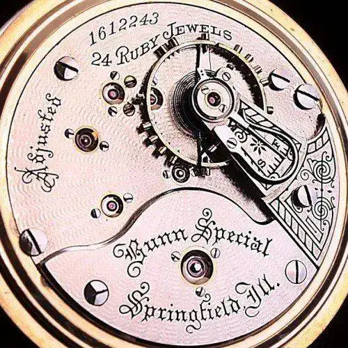

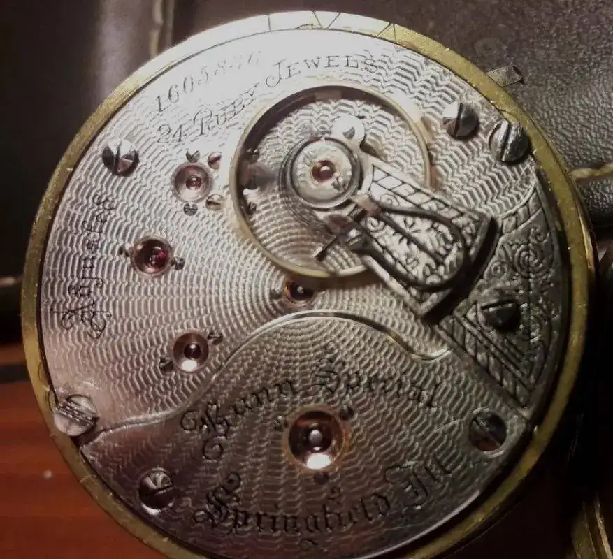

Muchas gracias cesccat, así da gusto, en un momento me has facilitado todos la información del reloj, como dice MALOAL, eres un crac.
Un hermoso reloj, sin duda :)
Felicitaciones.

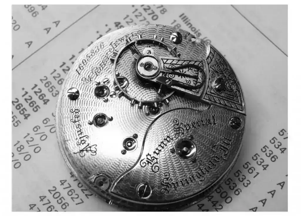

El número de serie, sin embargo, me parece que es 1605836,
con lo que -no obstante- no cambiarían los datos suministrados por Francisco :D
Parece que Montreal Watch Case Co. estuvo activa hasta 1915, pero no confirmé ese dato.
Álvaro
Si Alvaro, parece un 3.

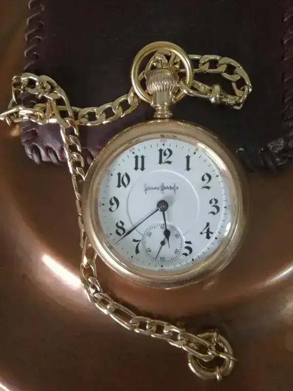

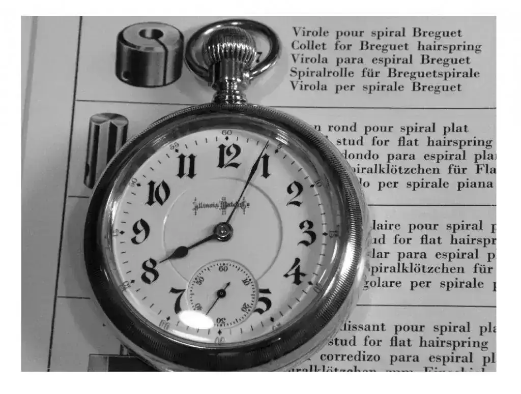

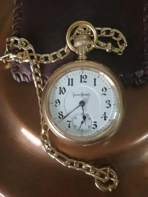

felicidades elqueaprende imponente mecanismo medida 18 de illinois con nada menos que 24 rubies con esos grabados caracteristicos tan bellos del bunn special creo que la foto no le favorece mucho pues debe ser aun mas atractivo
Gracias chicos, si que es hermoso tanto el calibre como la esfera y caja.

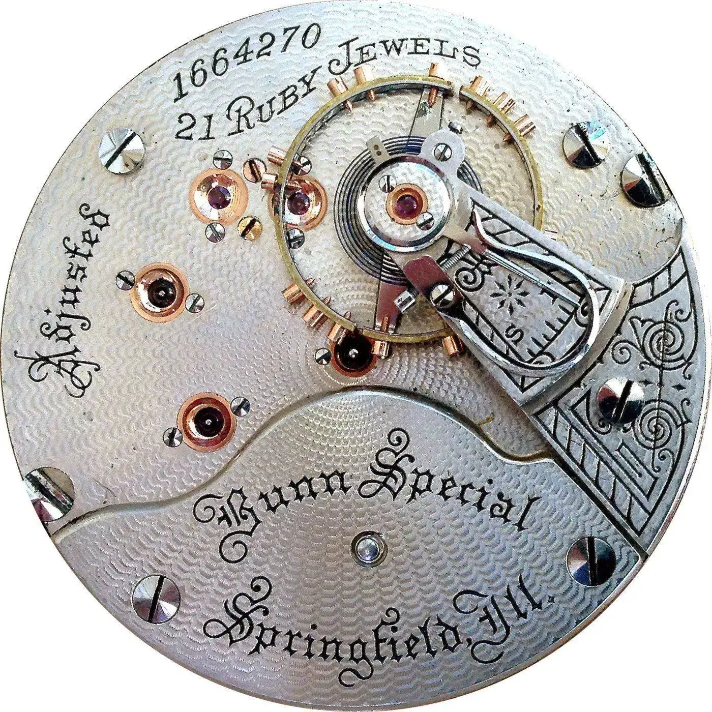

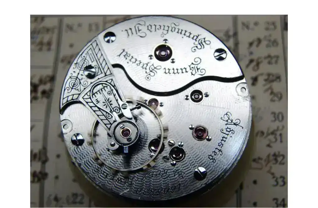

Hola, buenas tardes. Una vez más quería pediros vuestra ayuda. Busco el despiece del reloj. El reloj lo mande a revisión y el rubí del cubo esta agrietado, hay más de un modelo y para no equivocarme en el pedido sería muy útil el despiece, los repuestos están en Estados Unidos.
También quiero compartir unas fotos (Las imágenes no son mías, son de MALOAL)
