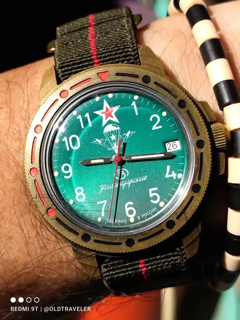

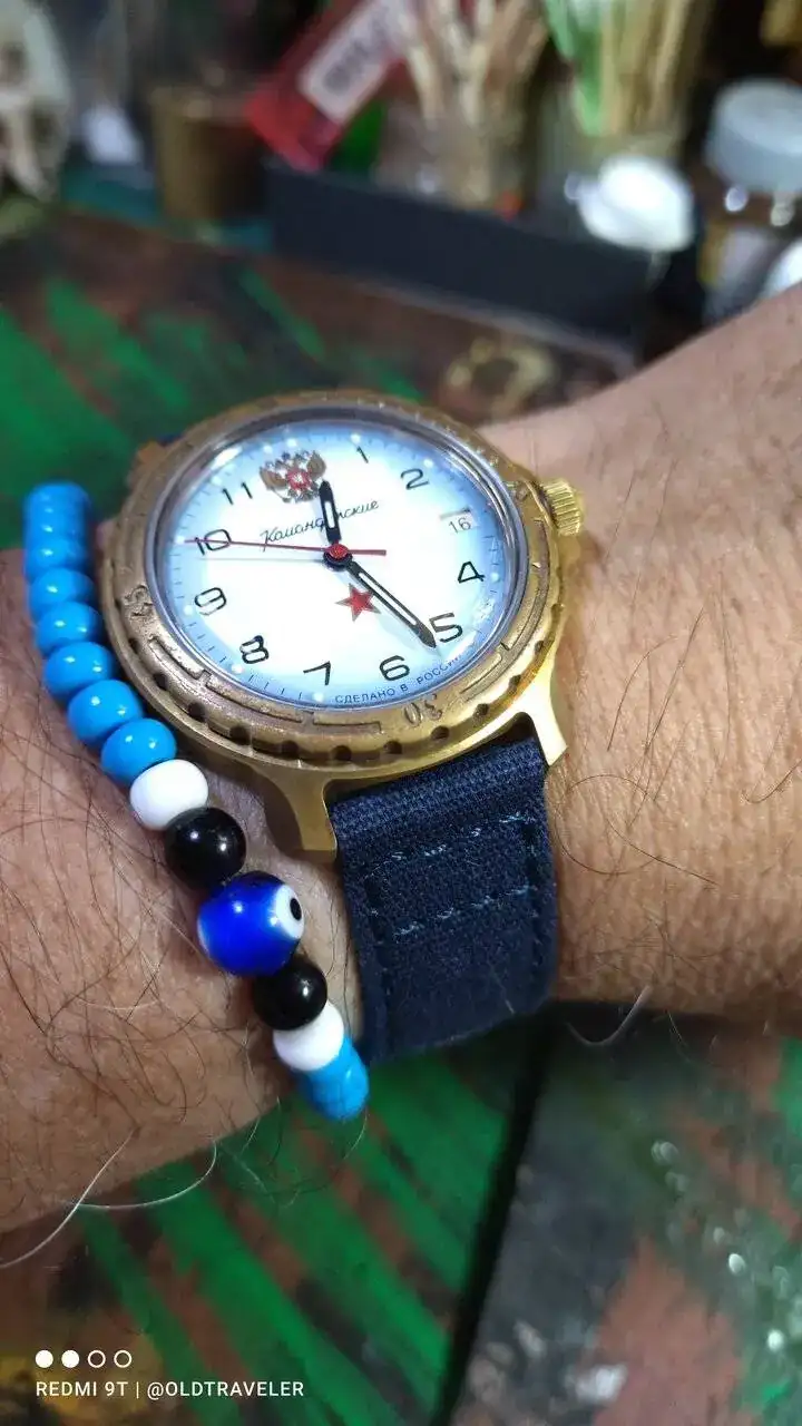

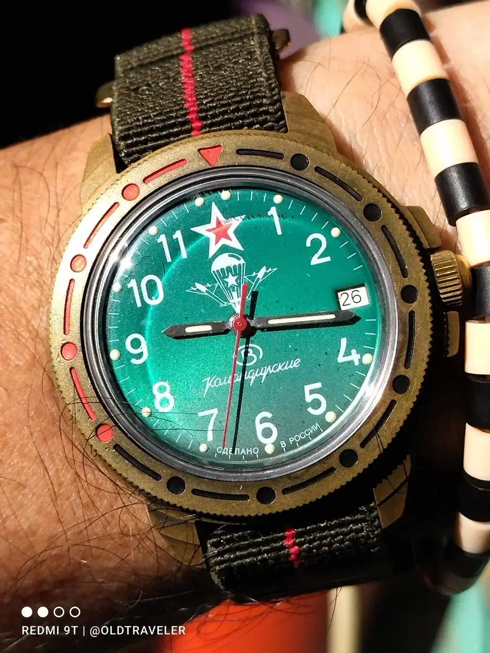

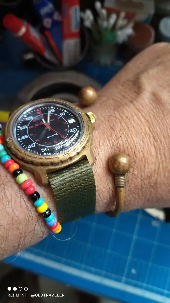

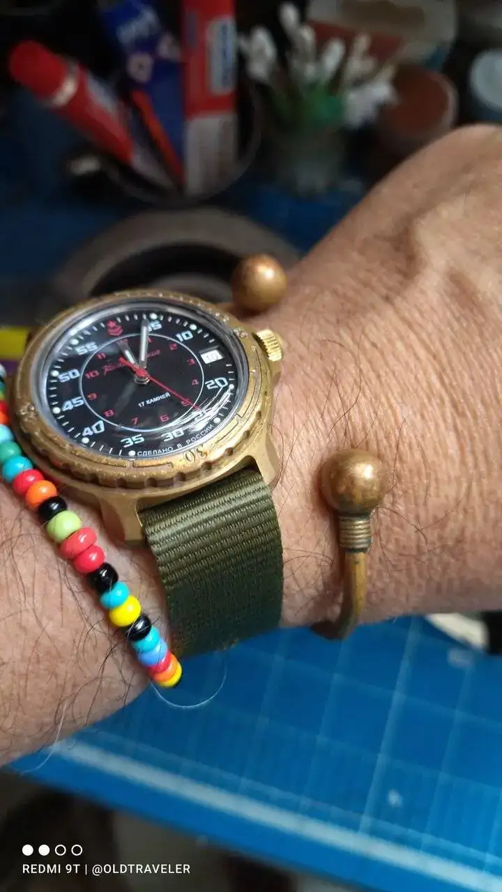

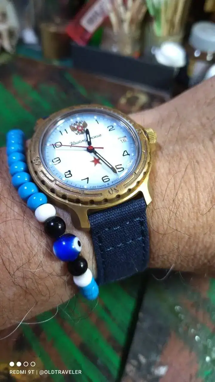

Tambien se le puede retirar todo el cromado y dejarlo de laton, la patina que van desarrollando tiene su encanto.
Estos son mios, comprados en Meranom, les removi con un baño de acido el cromado original y ahora tengo tres relojes de laton que me encantan.
Lo del cambio, creo que puede hacerse, espero que alguno de los compañeros que dominan mas del tema puedan aclarartelo.
Reacciones: Barrio_92, Otto57, Marius Jacob y 1 persona más
Ver el archivos adjunto 2803628
Ver el archivos adjunto 2803631Ver el archivos adjunto 2803633

¿Qué producto usaste?. La verdad es que no queda nada mal y te despreocupas.
Acido clorhidrico para uso domestico, aqui en Mexico se le conoce como Acido Muriatico, en España creo que es "Salfuman"
Hay varios hilos aqui de como "brassear" cajas de Komandirskie.
Reacciones: Marius Jacob y Kinetic

Ahi lo tienes, un estupendo "como se hizo", yo de ahi tome nota para perpetrar mis modificaciones a mis relojes.
Gracias compañero, yo ando mas liado que de costumbre este lunes y no me pude extender mas en la respuesta, pero tu lo has hecho impecable, ademas tu hilo me sirvio a mi para poder hacerme mis tres "brasseados".
