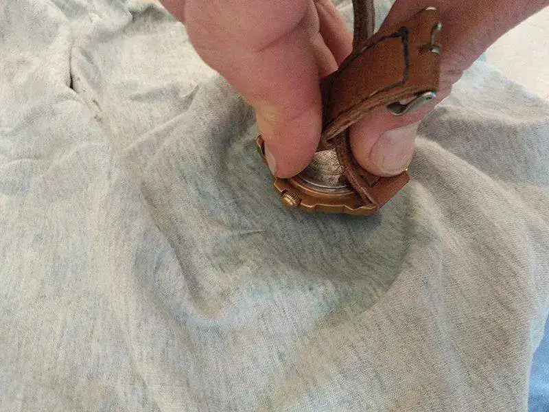

Pero tengo una buena noticia..... si recordáis, en este mismo hilo decía que había rayado el plexi de mi 100 mientras atendía los animales de una finca que cuido, un buen rayón de casi todo el diámetro del plexi.... pues que sepáis que lo de la pasta de dientes funciona, y funciona muy, muy bien!! es verdad que he usado pasta de dientes con blanqueador... que no se si será mas abrasiva, pero ha funcionado tan bien que he pulido un komandirskie que tenía una marca mas pequeña,
Un poco de pasta de dientes encima de un trapo (de camiseta vieja de algodón) con un par de pliegues para que amortigüe un poco y a frotar con movimientos circulares.... pero nada de darle ahí una hora... no creo que le haya dado ni 2 minutos!! realmente milagroso!

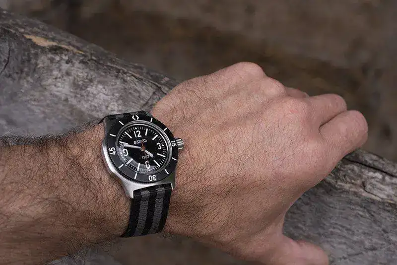

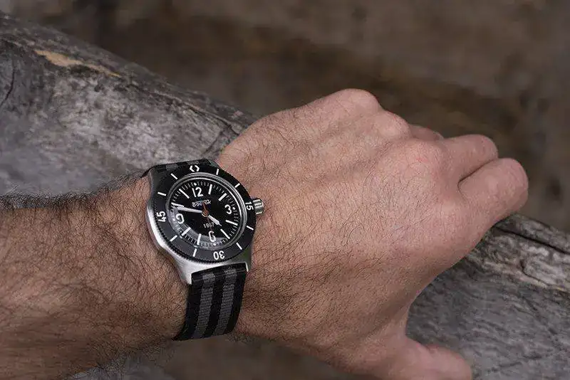

Aquí lo tenéis de nuevo en la faena con el plexi mas inmaculado que de fábrica!

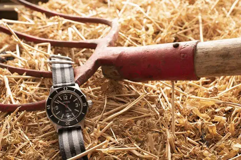

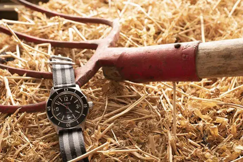

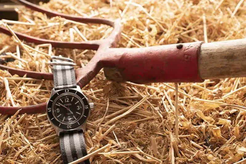

Y si se me permite una pequeña composición en plan granja de heidy :
Nada, que con el bisel quitado y frotando sobre unas cuantas capas de tela de algodón con pasta de dientes unos pocos minutos los dejáis como nuevos!!

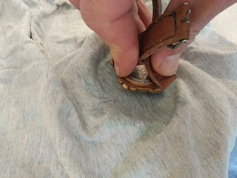

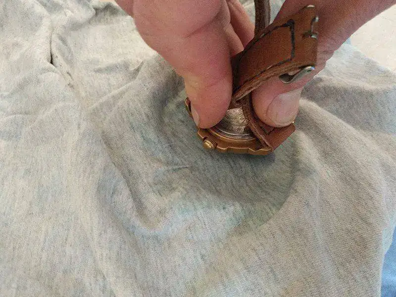

Ver el archivos adjunto 814964

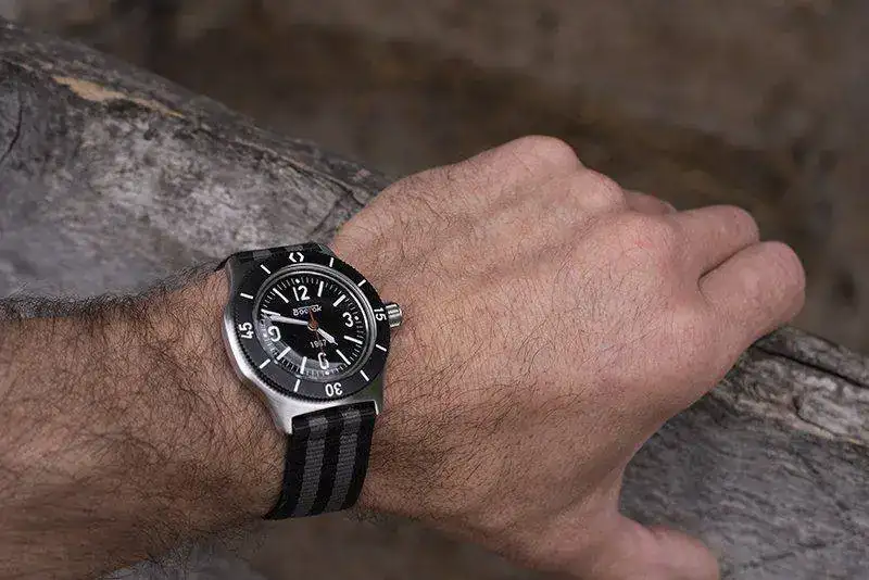

Ver el archivos adjunto 814966
Ver el archivos adjunto 814969
Ya me daba mal rollo que se rayaran tan rápido, porque pensaba que para pulirlos había que darle muuuucho rato!

Bien hecho!:ok::
Muy chulo el bicho...
