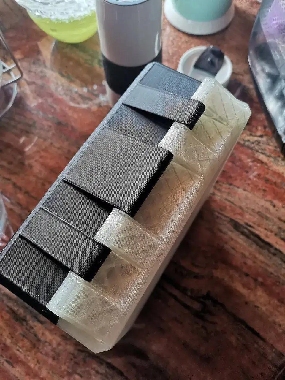

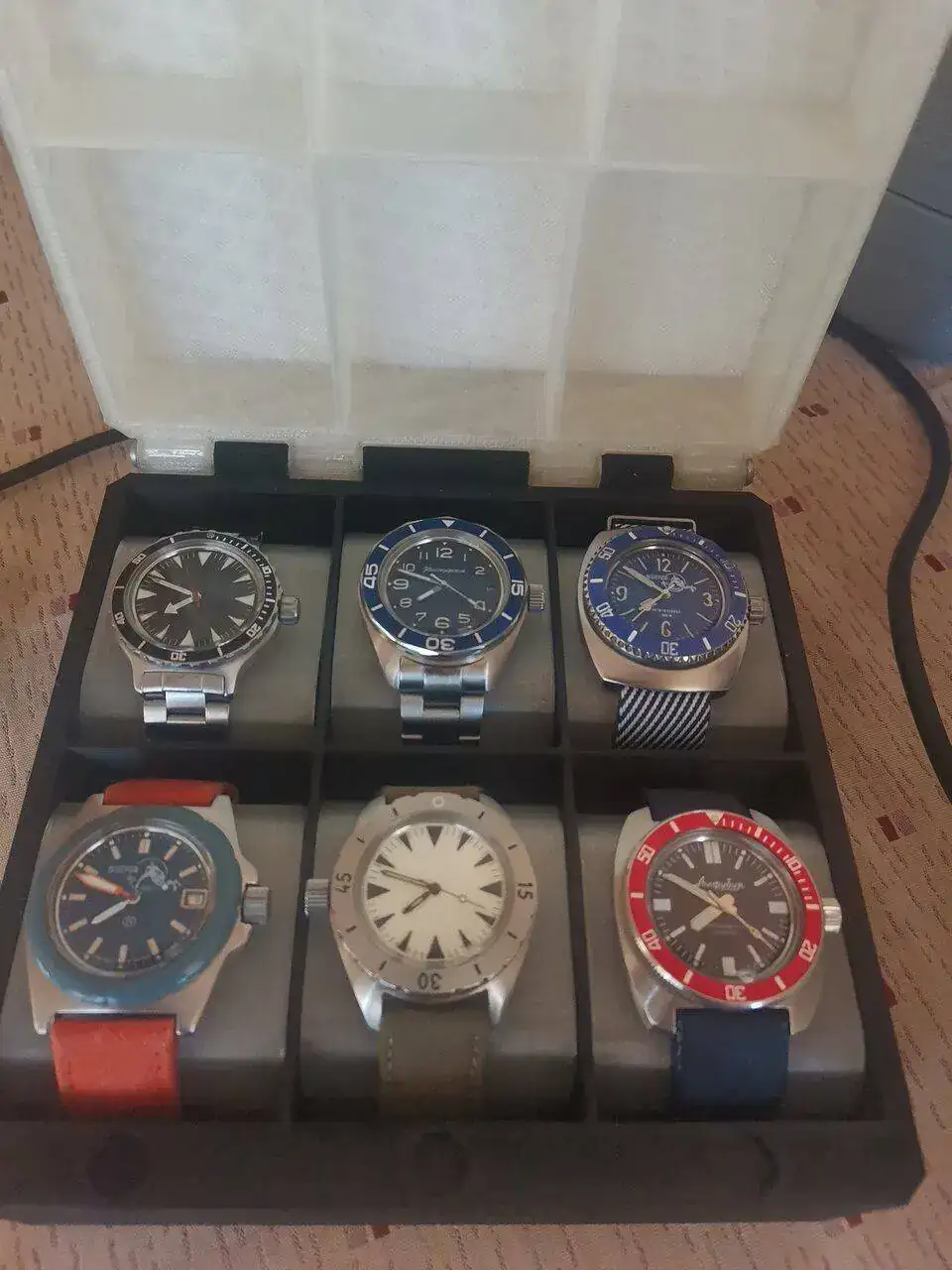

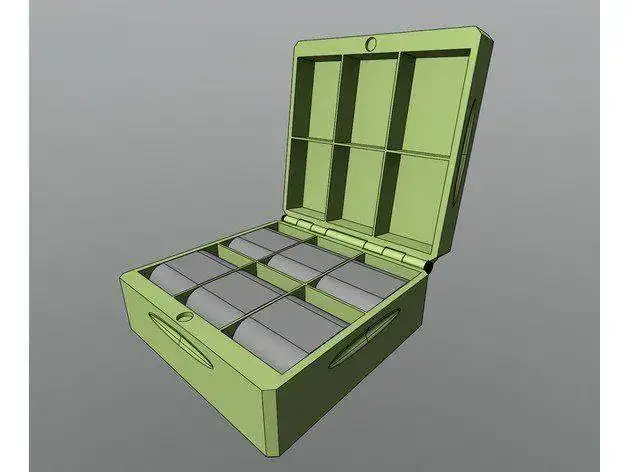

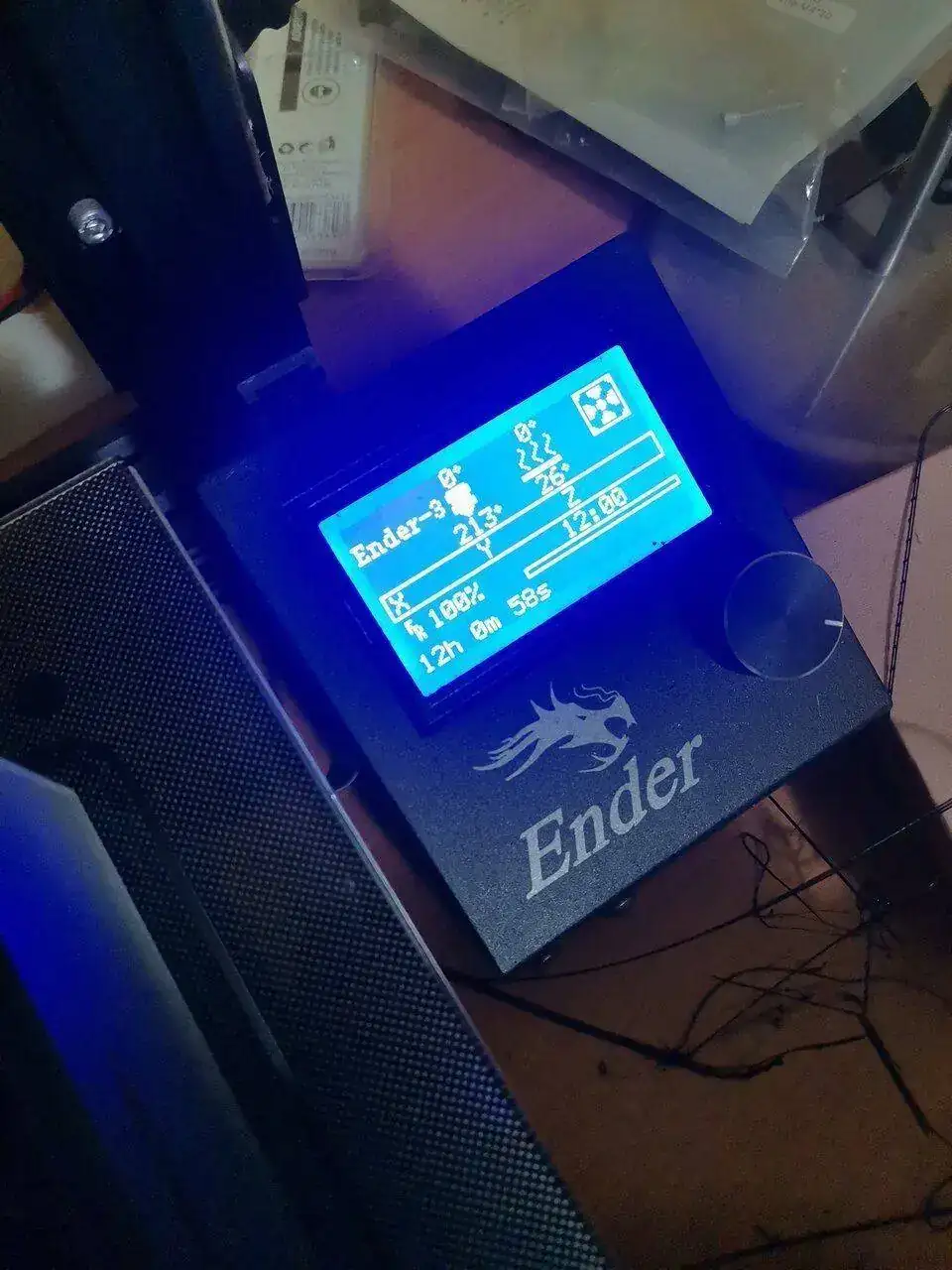

Para los que tengáis impresora 3d y mucha paciencia, os presento mi impresión de una caja encontrada en thingiverse.com (Watch Box by JustinSpanier - Thingiverse https://www.thingiverse.com/thing:4981659)

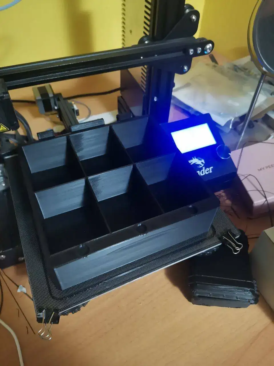

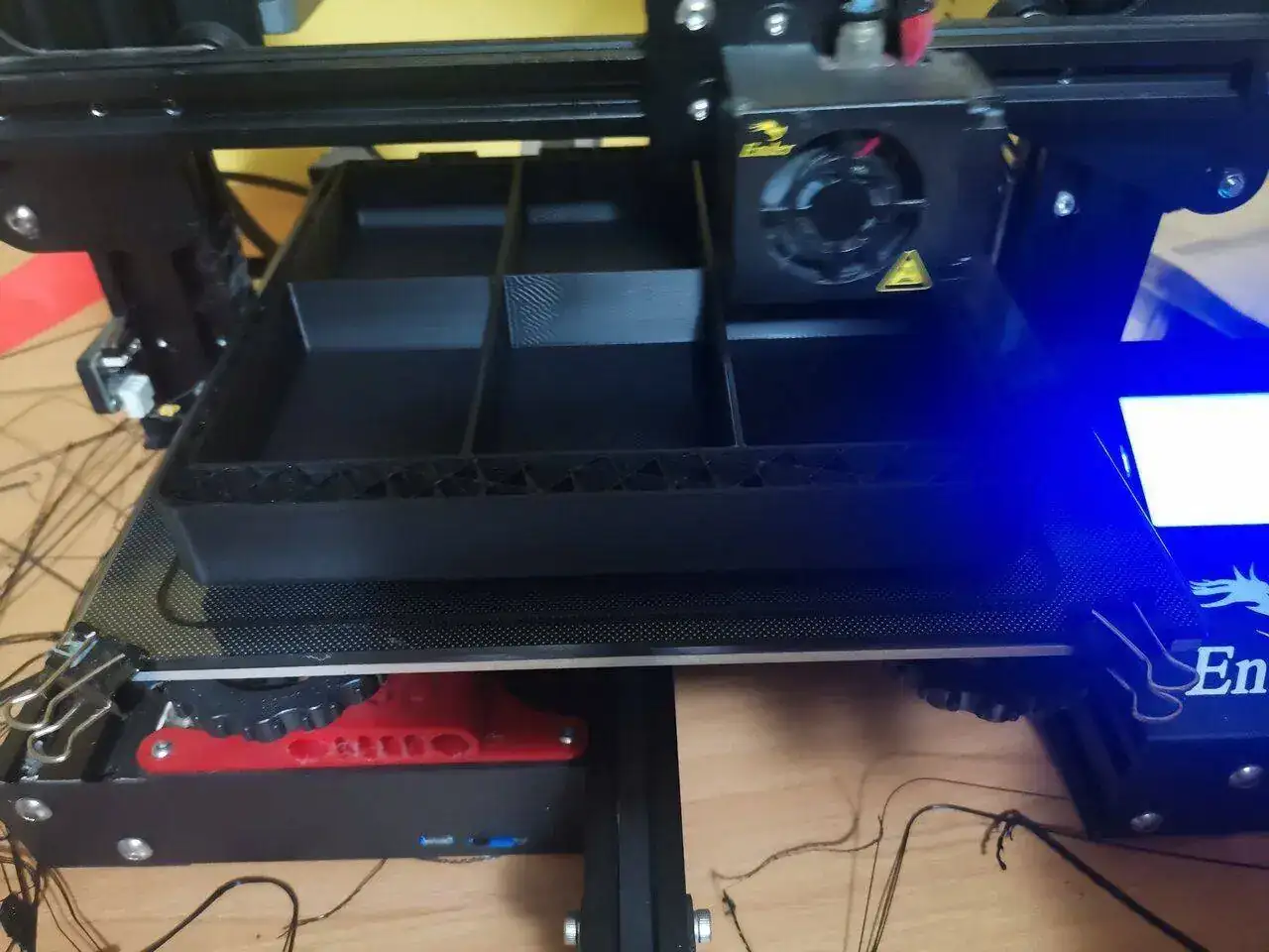

Hoy, durante 12 horas, he conseguido imprimir sin fallos la parte inferior. Mucho filamento gastado despues:

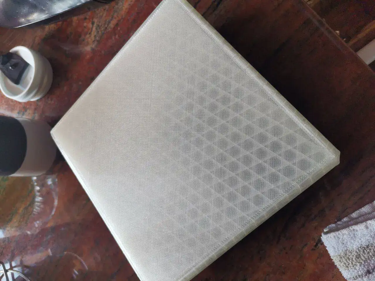

Ahora falta la tapa superior, que la he puesto a imprimir en color traslúcido porque me he quedado sin filamento negro, para conseguir esto:

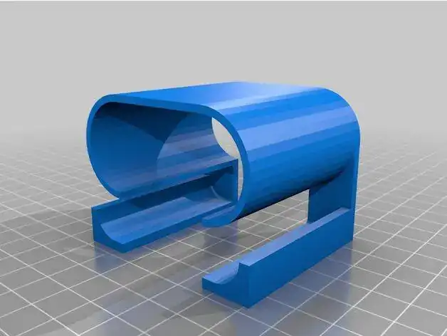

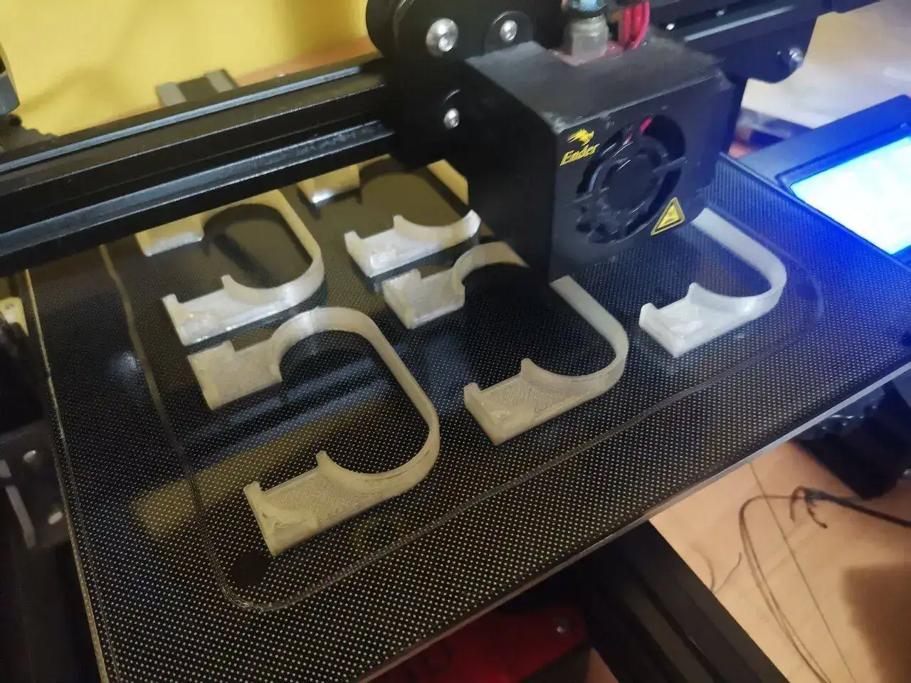

Aunque se podría hacer más rápido con espuma, por ejemplo, para poner dentro los relojes, tocará imprimir 6 soportes como estos:
El diseño del autor, el cual dice que está adaptado a su reloj casio g-sock, es muy bueno, así que lo terminaremos tal y como se ideó.
Por ahora, y a falta de la tapa superior y los soportes para los relojes, el asunto lice tal que así:
Continuará...

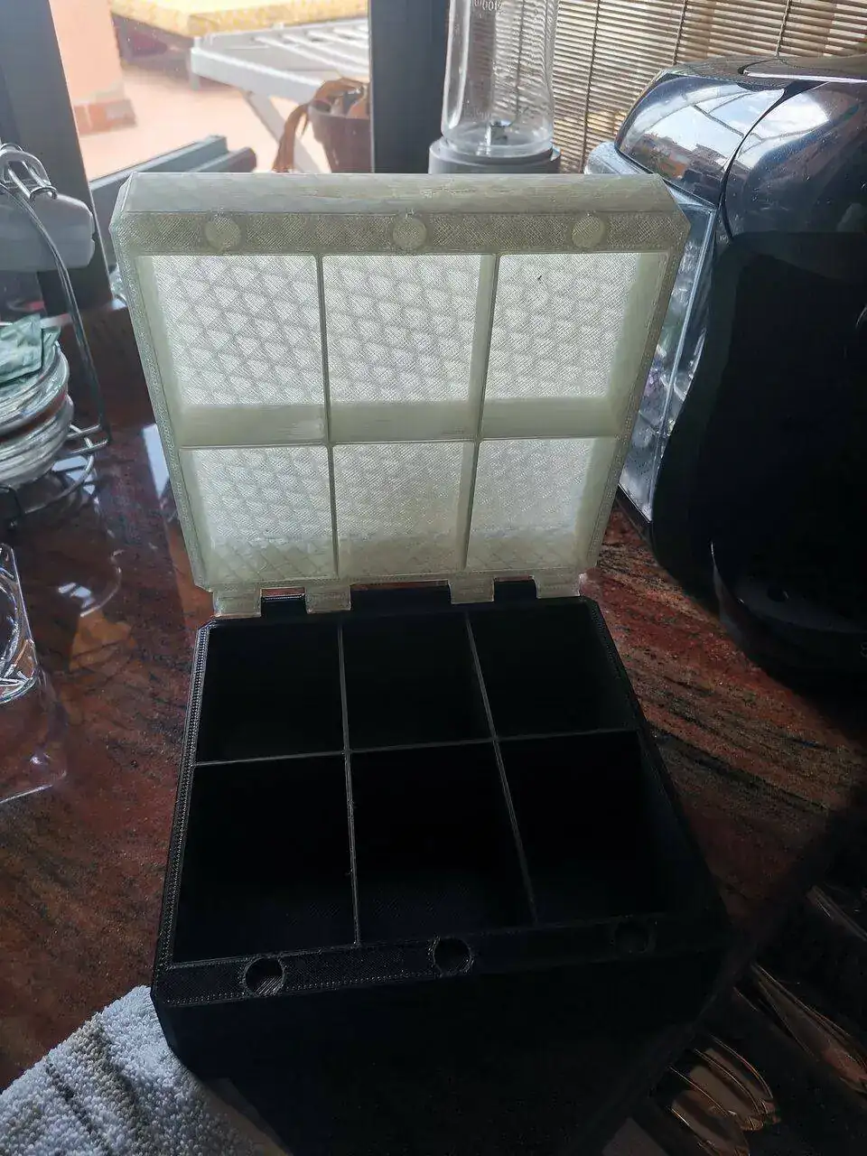

Pues, te voy a hacer caso. No creo que vaya muy bien el magnetismo con los rusito.
La tapa se terminó esta noche y cierra perfecta sin los imanes; de hecho, no lleva ni pasador en las bisagras.
He dejado imprimiendo los 6 soportes y espero tenerlos para esta tarde.

Los soportes estarán listos esta tarde.

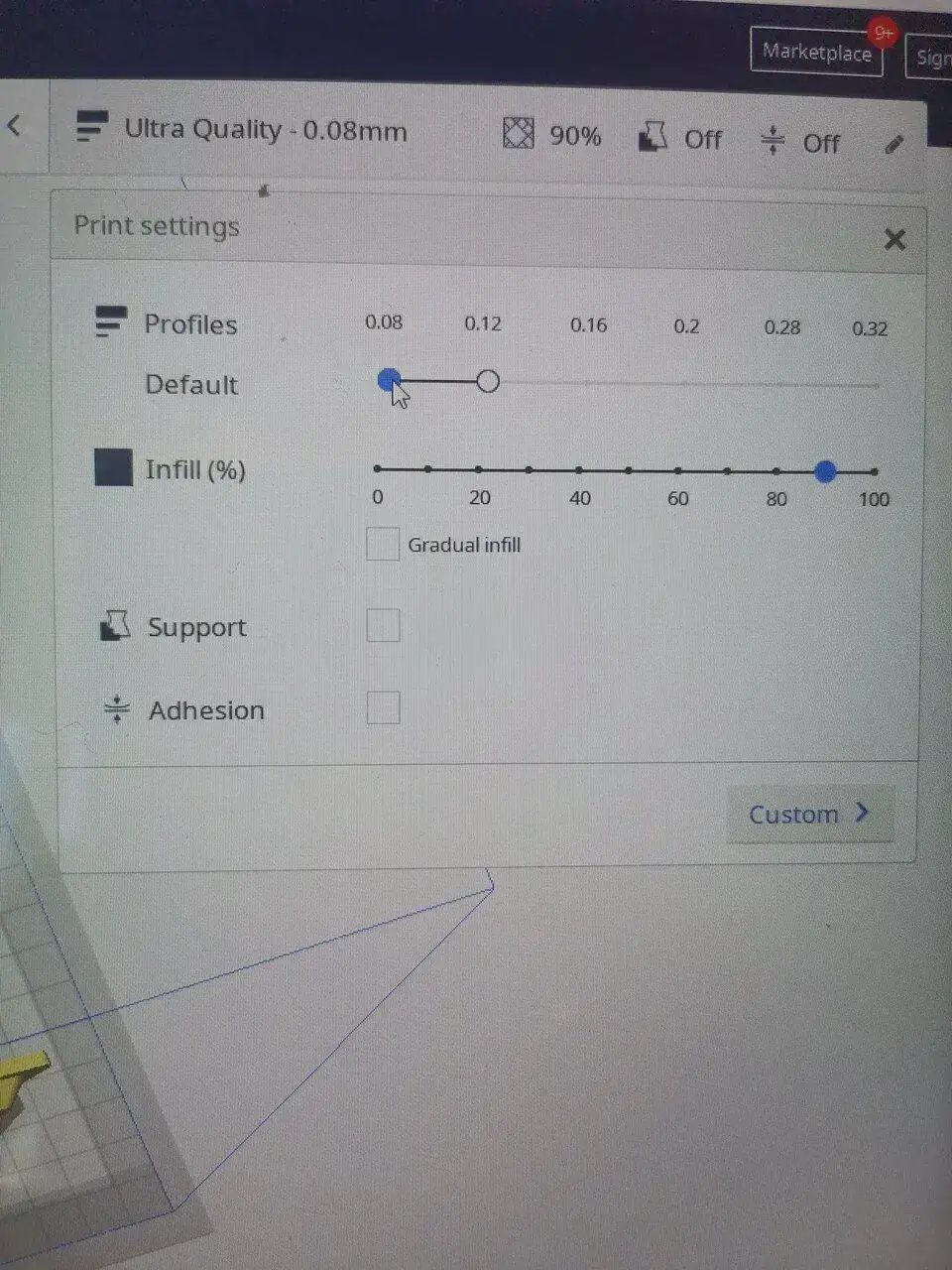

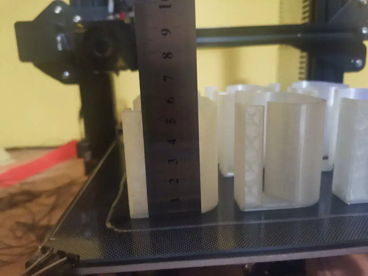

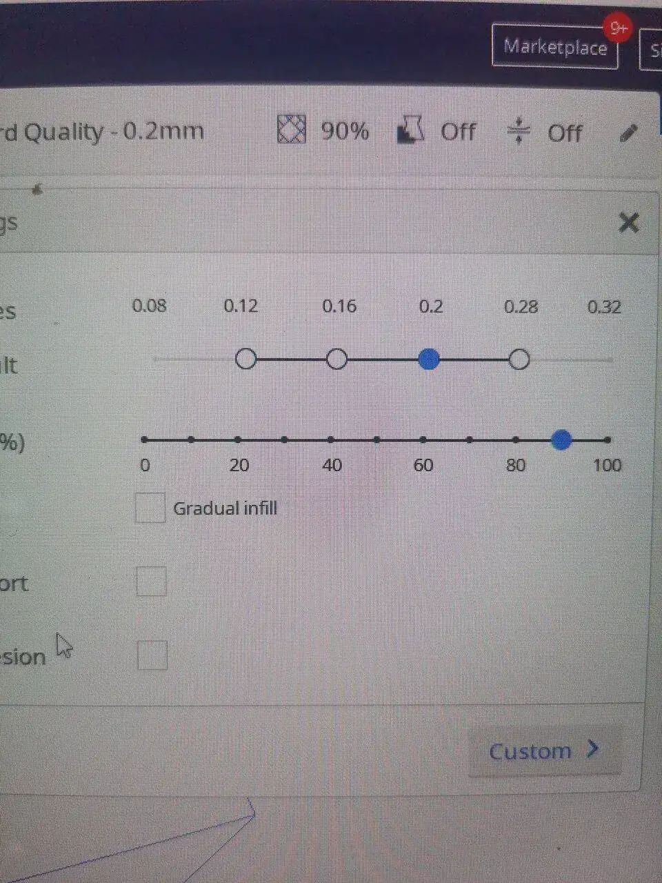

La resolución (altura de capas) llega a 0.08 con la boquilla adecuada.
Ahora tengo instalada una boquilla de 0.6mm y la resolución es de capas de 0.2 a 0.32 mm
Esto es con boquilla de 0.2 mm.
esto con boquilla de 0.4 mm

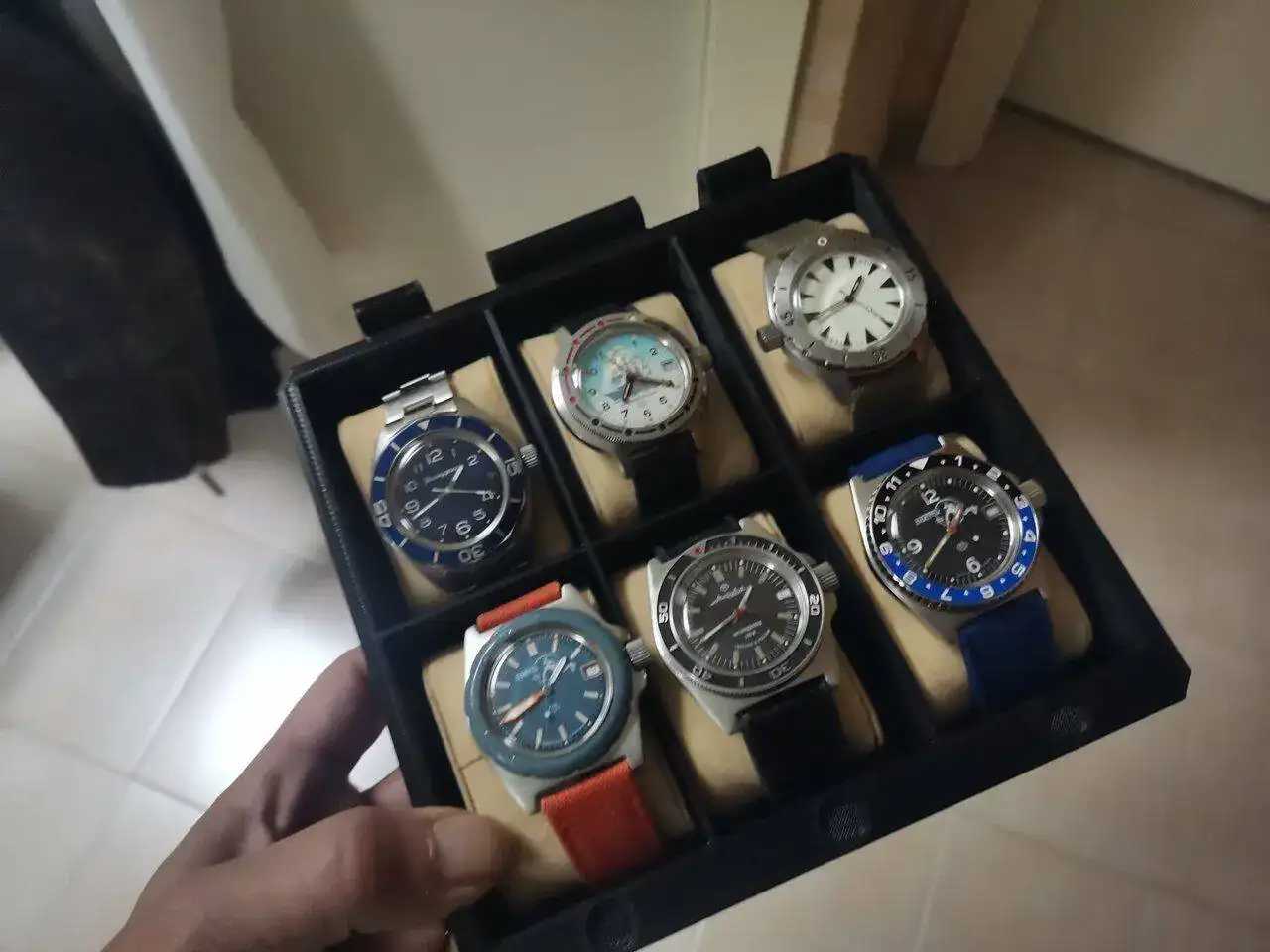

Hala, pues ya está finiquitada la primera. A ver si pido plástico y hago la segunda caja rusa.
8 horas y 48 minutos los soportes (6x)

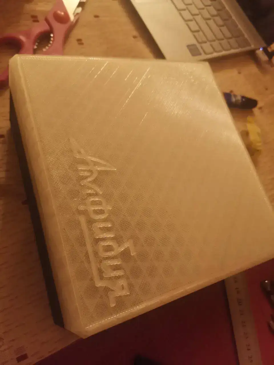

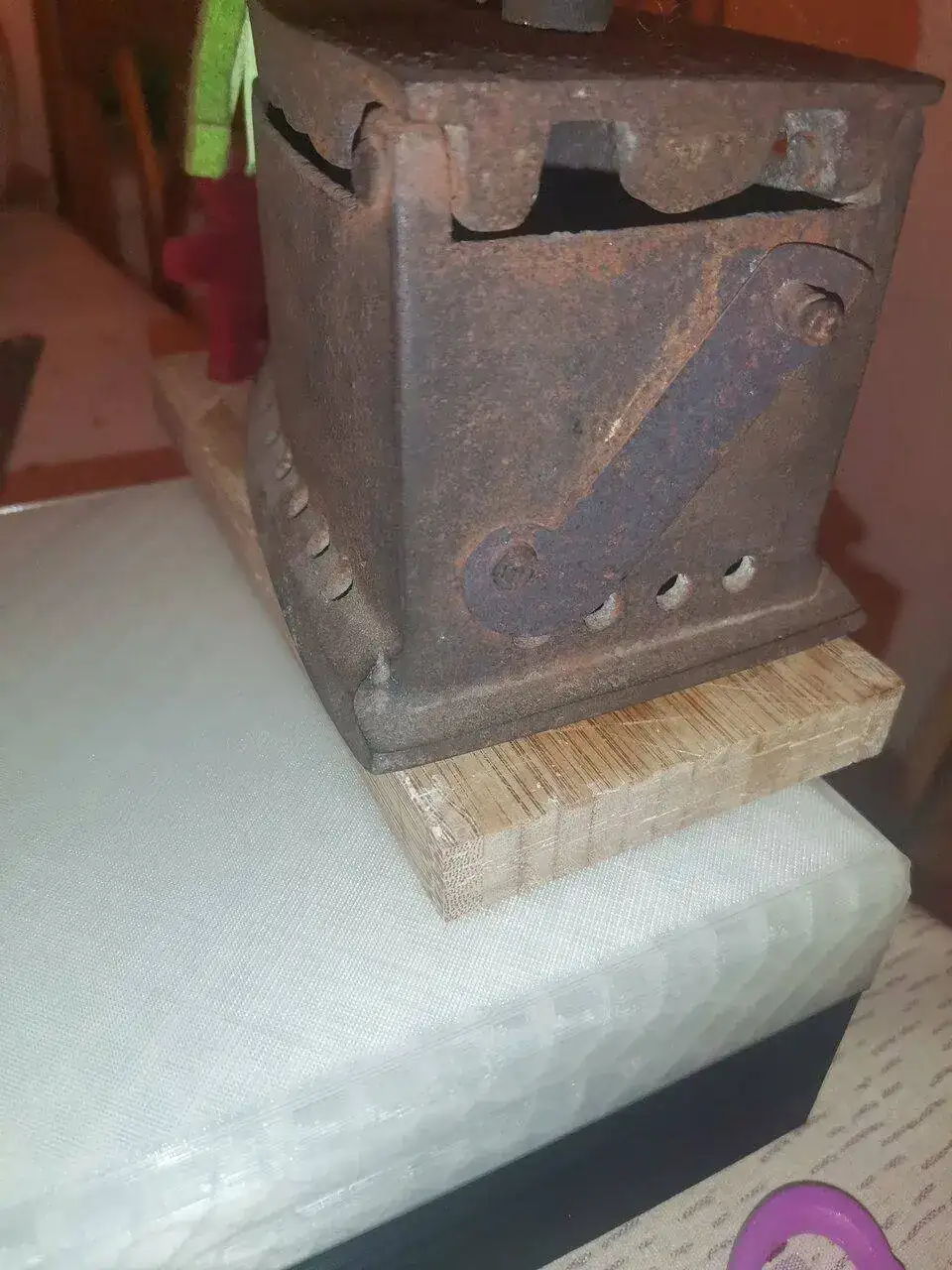

Actualizamos:

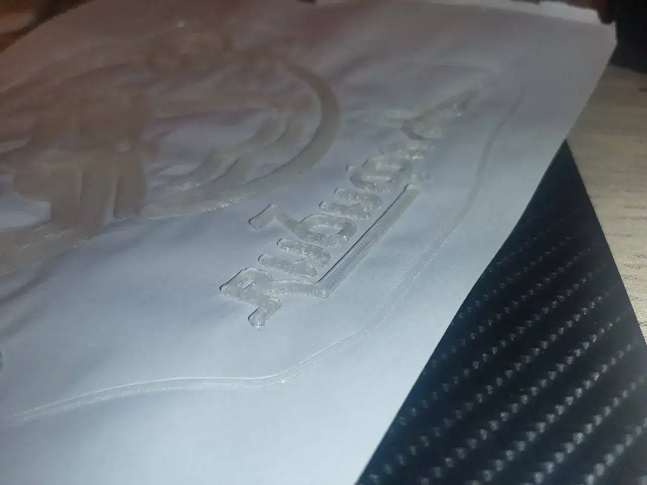

Como esa tapa tan Lisa estaba un poco sosilla, he probado a imprimir un logo (invertido) sobre un papel y la cosa no ha salido mal.
Empezando por lo menor, y con la ayuda del pegamento que había y el contrapeso que he encontrado...
Quizás con un poco de cianocrilato o algún pegamento específico para este material, me atreveré a ponerle el scuba dude. Por ahora se queda así.
