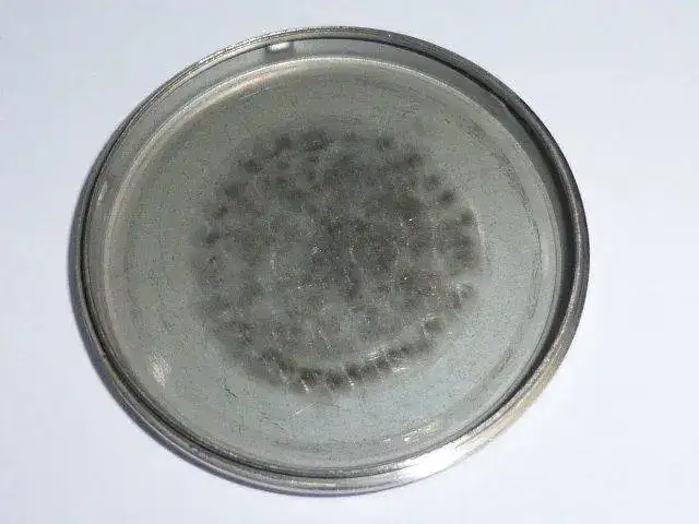

:light: Recién salida de la piscina, que es donde mejor me inspiro para estas cosas, para el que no entienda, Cotes de Galy, preguntar en Google, (Cótes de Geneve).

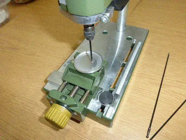

Que decir, de las Cótes de Galy, tan solo que el útil para hacerlas, es una varilla de paraguas, de fibra de vidrio.

Hace unos días un cliente, al cambiarle la se intereso por el pincel varilla de paraguas, de fibra de vidrio, cuando le comente que era para limpiar el contacto de la pila, me lo pidió y tras observarlo, me pregunto como se hacia, que era pintor de cuadros y que quería probar de pintar con ellos.

Galy: ahora fuera bromas si has conseguido los Cotes, es otra cosa más para que sirva de ayuda a todos todos.
Sólo puedo decir que como grata de fibra va mejor que la que compramos, pues es efectiva no esparce tanto resto como la que hemos usado hasta ahora.
