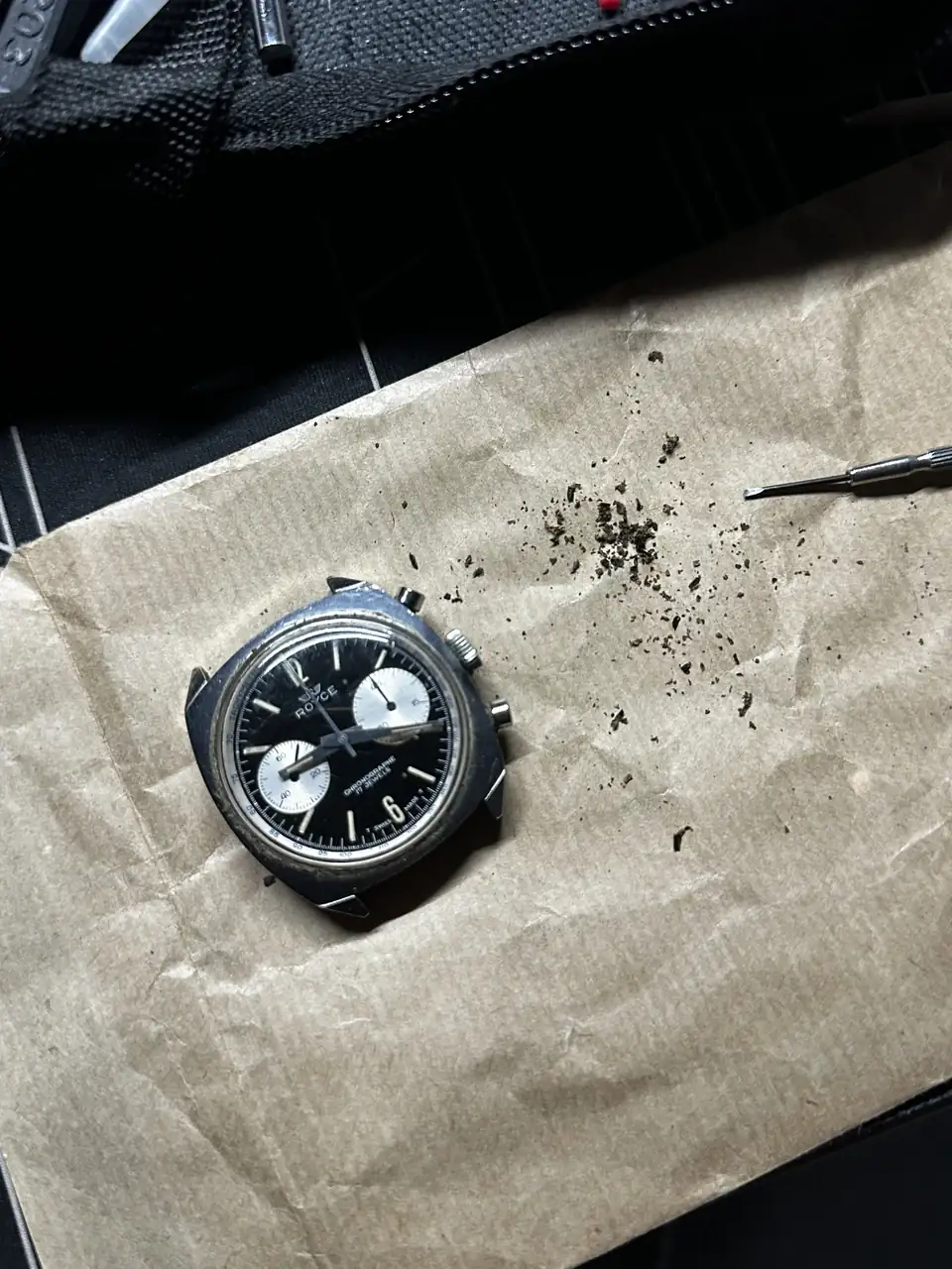

Buenos días compañeros,
Ayer adquirí un cronógrafo Royce con una valjoux 7730 y está bastante (BASTANTE) sucio por fuera. Lo he estado limpiando con un palillo de madera pero los pulsadores están soldados de toda la suciedad que hay.
Me gustaría quitar el cristal y limpiar alrededor de la junta y ver si puedo quitar la suciedad de los pulsadores.

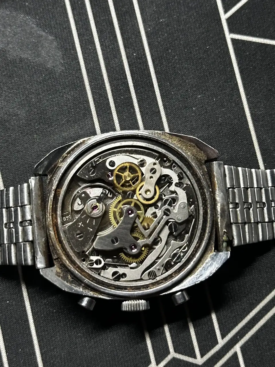

La cosa es que no se como sacar la máquina de la caja. He visto que los tornillos que sujetan la máquina a la caja parece que no están. Solo me faltaría entonces sacar la corona y la máquina saldría?
Adjunto algunas fotos:
Muchas gracias por la ayuda!
Este lo hace en cero coma.
Por las fotos, la suciedad se ha cementado, inténtalo por arriba quitando previamente la tija, el plexi y las
agujas y verificando que los pulsadores están libres, después presiona suavemente el dial hacia abajo.
