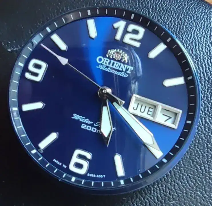

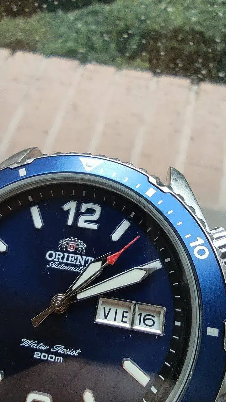

He comprado un Orient Mako I bastante disfrutado (a buen precio) para practicar mis habilidades de "restauración".
El puntero rojo del segundero ha perdido el color, tal como se ve en la foto, y me gustaría volver a dejarlo rojo ya que es un toque de color que le queda muy bien.

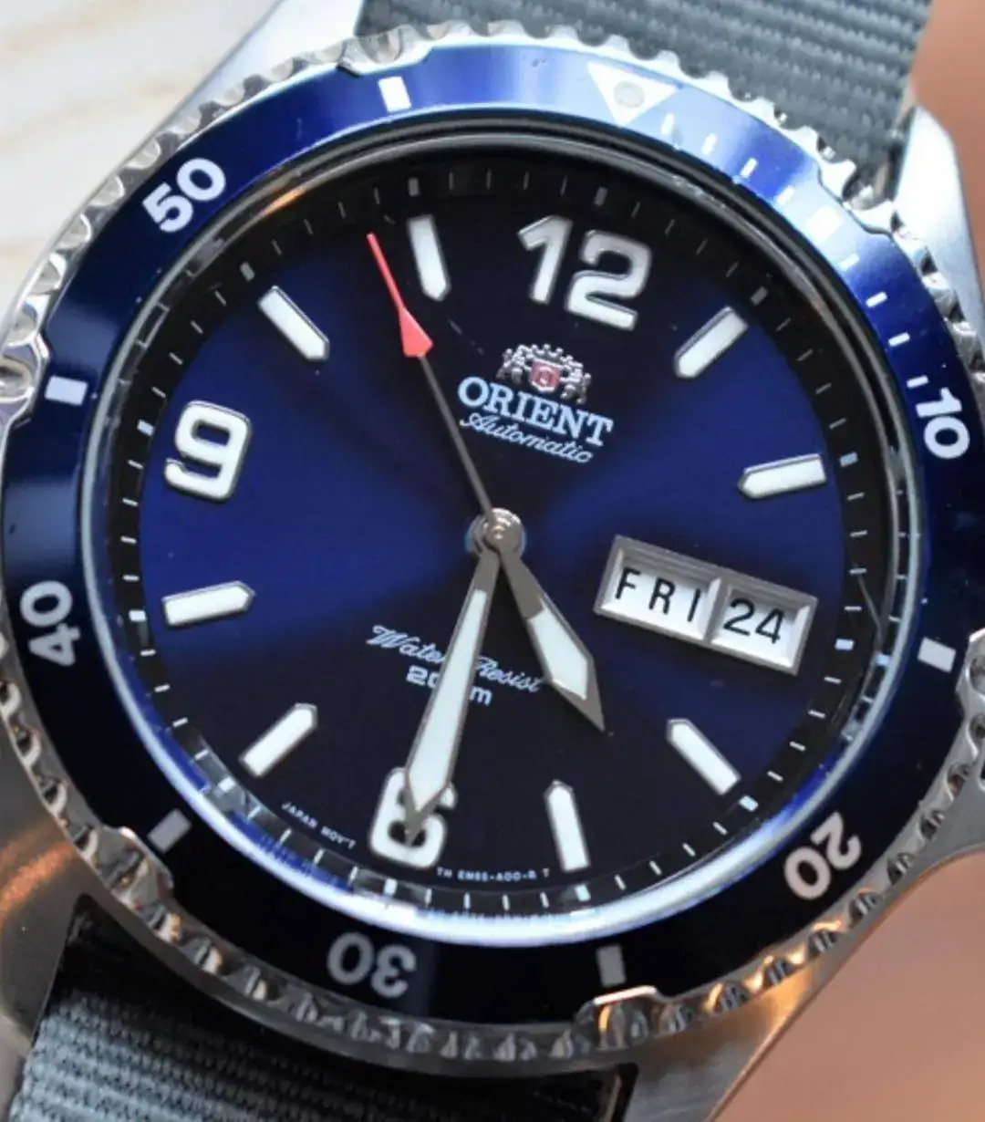

Debería ser así:
¿Cómo puedo pintarlo para que quede bien en cuanto a tono y textura?

Pues compañero,asi a primera vista se me ocurre utilizar un poco de laca de uñas de color rojo.No estoy muy puesto en la materia pero creo que podría quedar bien y por poco dinero.
A ver si otro compañero te puede decir algo mas.
Entiendo que no será lo habitual pero con pintura en spray (extremandoo puntería) puede quedar más uniforme
Suerte!
Suerte!
Para ello extraer el segundero y proteger las partes a no pintar con cinta de carrocero, suele quedar un acabado perfecto.
Reacciones: ira1cundo
Ya tenía pensado quitar el segundero para asegurar que el resto del dial y manecillas no se manchan.
Probaré con el spray, gracias!
Yo no lo he probado, pero tengo entendido (como dice Galy) que las pinturas para maquetas funcionan de maravilla.
Se recomiendan para los números del bisel, así que para el segundero debe quedar perfecto
!Anda qué no había visto los dos primeros mensajes!
Me gusta más la idea del esmalte para maquetas que el esmalte de uñas y el spray.
Voy a buscar una tienda de maquetas en Valencia y de paso que me recomienden pincel y cómo aplicarlo para que quede bien.
Subiré una foto del resultado 🤗

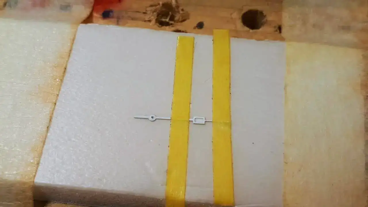

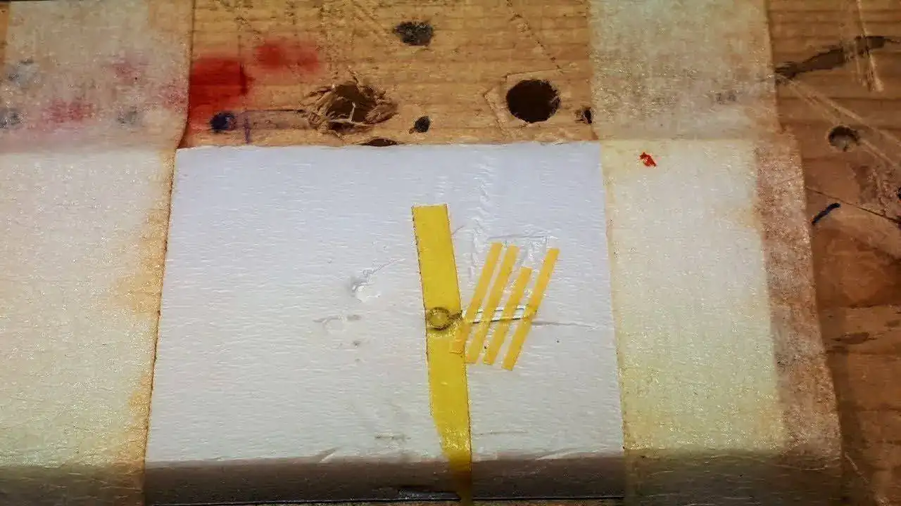

Sujeta la aguja con la cinta en una superficie manejable y blandita, para no dañar el cañón (yo uso porexpán o similar), fíjala con la cinta de enmascarar y demarca la zona que quieres pintar.

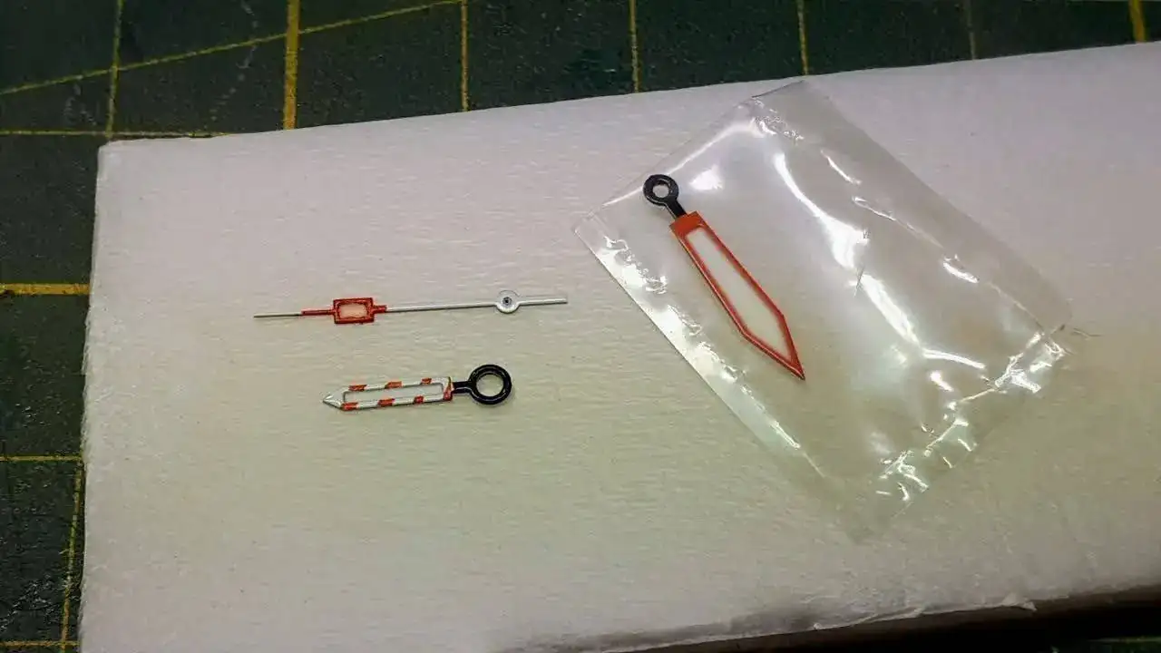

Dale tantas manos de pintura como hayas disuelto la pintura (cuatro si lo has disuelto a 1/4, seis si lo has disuelto a 1/6), dejando un par de horas entre mano y mano (con la aguja protegida del polvo; una campana de plástico o un vaso boca abajo servirán). La idea es aplicar la cantidad prevista de pigmento en varias capas, quedará más liso.
E vualá. Fácil, rico y con fundamento.

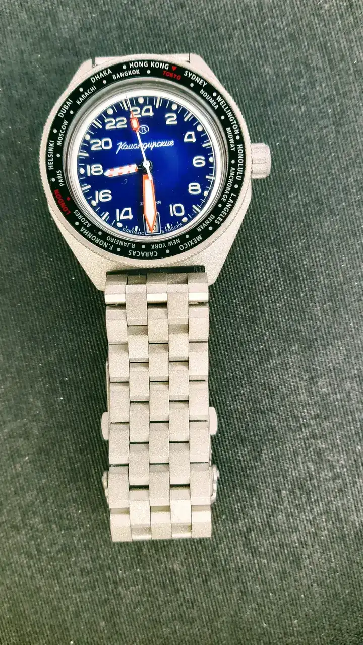

Me encanta el resultado, lamentableme yo nací con dos manos izquierdas...

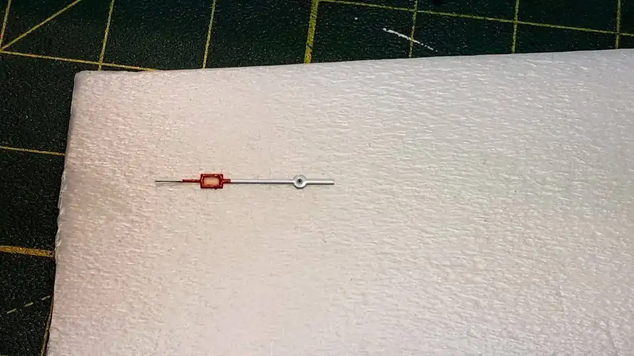

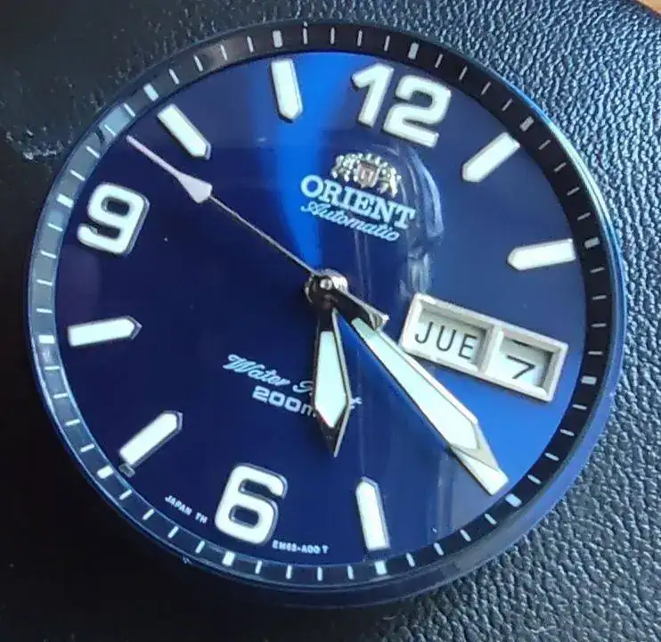

Después de 5 meses, por fin he encontrado el momento idóneo para pintar el segundero.
El resultado no es tan fino como me hubiese gustado pero será cuestión de practicar con relojes maluchos.
Al menos he aprendido una nueva técnica. Como decimos en el mundillo de corredores, nunca se estrena zapatillas el día de la carrera. Aquí lo podríamos aplicar a nunca hagas las primeras pruebas con el reloj final (siempre practicar con alguna pieza desechable).
¡Muchas gracias por enseñarnos!
Reacciones: Monsignore
Sospecho que o no has removido bien la pintura (se ve un poco espesa) o no has dado varias manos reduciéndola, pero siempre puedes darle con una gasa (nunca algodón o un trapo, que dejan fibras) con acetona y repetir el proceso hasta que quede a tu gusto
De todas formas ha quedado bastante bien :clap:
