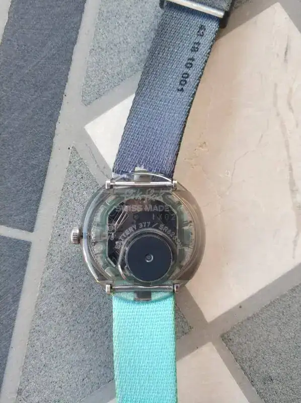

Dejo imagen a ver si alguien me ayuda.
Tiene pinta de que pueda ir a rosca.
Yo creo que van a presión, hay q usar un botador, es fácil de sacar pero no tanto de poner....
Hola compañero,ando mirando el de mi hijo que es igual y da la sensación de que esos pasadores hay que sacarlos a presión hacia fuera por la ranura que queda entre la correa y la caja

Efectivamente, el pasador está montado a presión, he desmontado uno usando un alicates para quitar anillos de retención externos y del tamaño adecuado para que entre en el hueco de la correa. El utensilio es similar a este:
Una vez colocada la correa introducimos de nuevo el pasador y le colocamos por el otro extremo la otra pieza y apretamos con alicates hasta que encaja a presión de nuevo.

Llego un poco tarde, ya, pero como me ha sido muy útil el hilo para atreverme a desmontar y arreglar el reloj de mi hijo, comparto.
He sacado el "tapón" de la varilla haciendo palanca con un pinchito metálico (vale un tenedor), sólo hay un lado que sale, así que si presenta mucha resistencia, probad con el otro.
Sale el tapón, lo guardamos como oro en paño, sacamos el pasador, ponemos la correa en su sitio, empezamos a poner el pasador, al llegar a la mitad apretamos bien la correa contra el reloj y giramos levemente el pasador mientras seguimos apretando (si no el tramo final de la correa se saldrá por el otro lado). Una vez llega el pasador al otro lado, se le pone el tapón, apretamos bien hasta oír el "click" y ya está.
