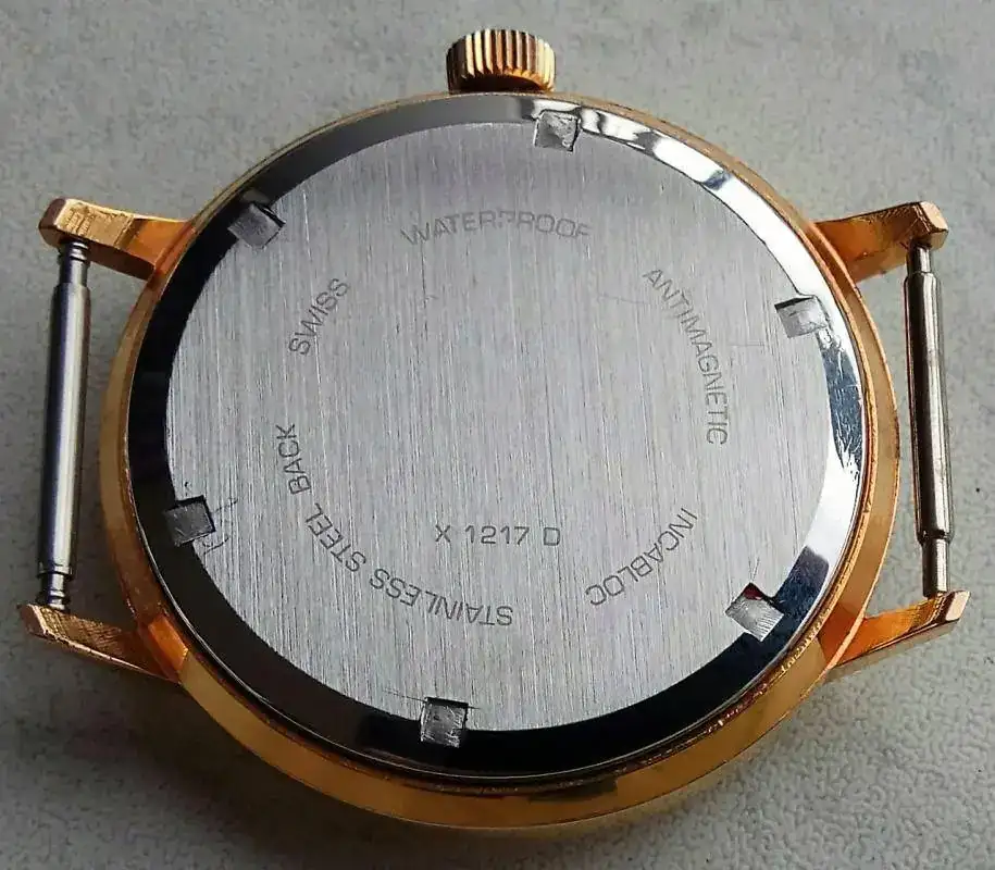

La tapa parte exterior.

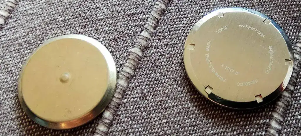

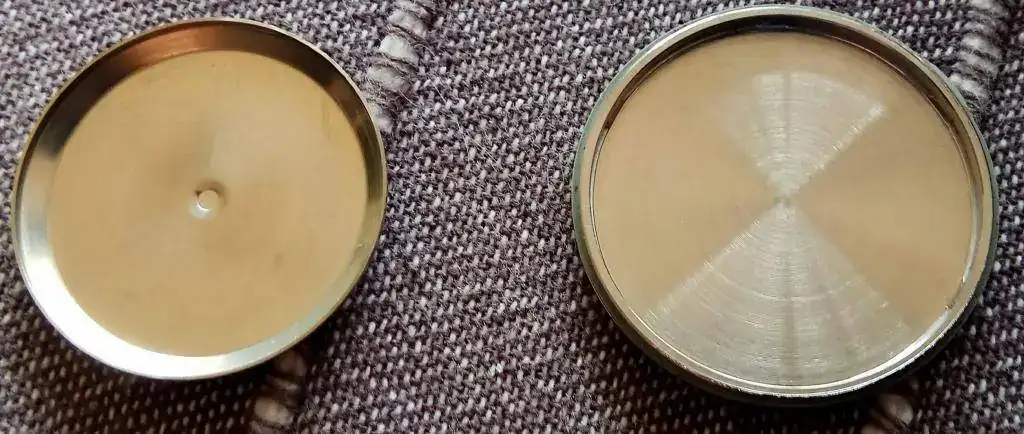

Debajo lleva otra tapa que entiendo que además de hacer la función de guardapolvo sujeta la máquina razón por la que no lleva tornillos de sujeción. I si alguien puede ahondar en esta causa, adelante.

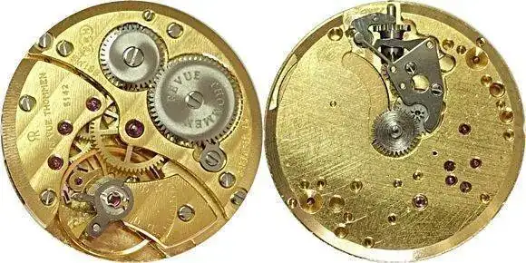

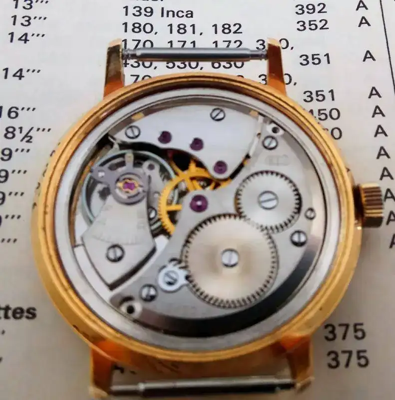

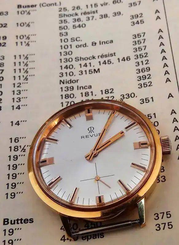

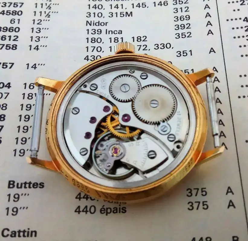

su calibre de 13''' libro de RONDA años 65/72 pero en la página de BUSER como 180,181,182

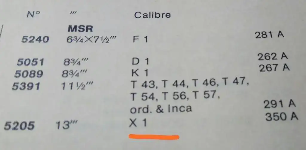

en otra edición de RONDA si que aparece como MSR X1

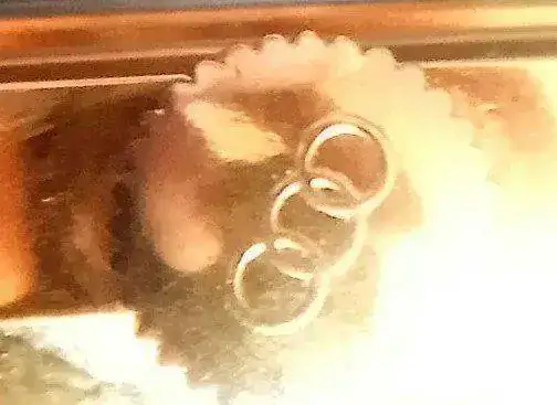

El logo en su corona. Lo conociais ?. Yo no. Perdonad la mala foto.

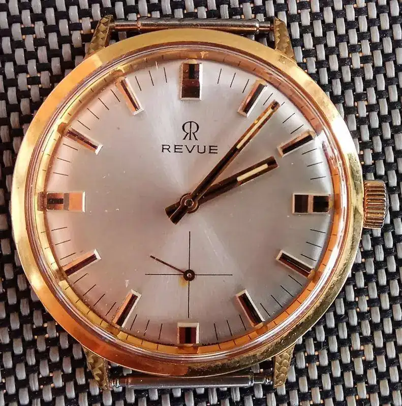

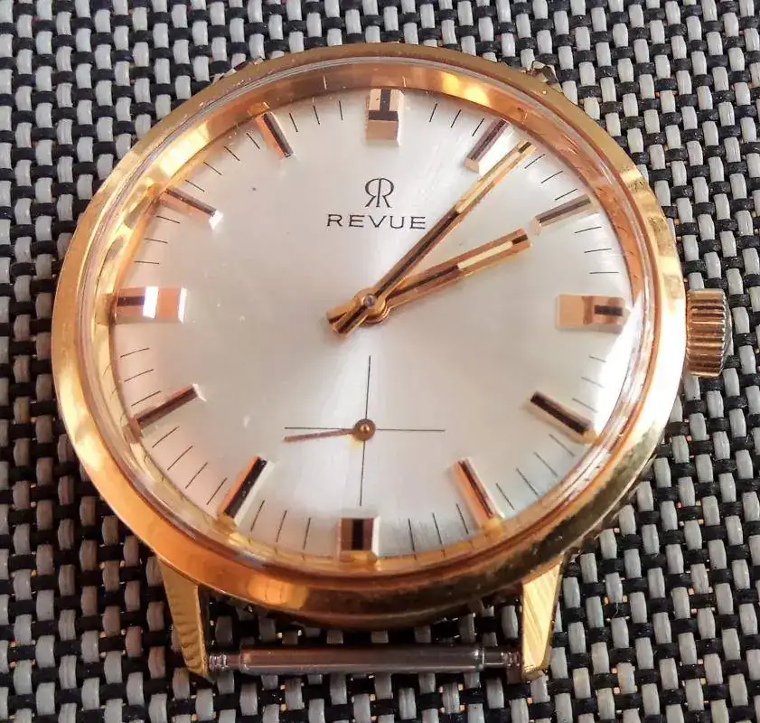

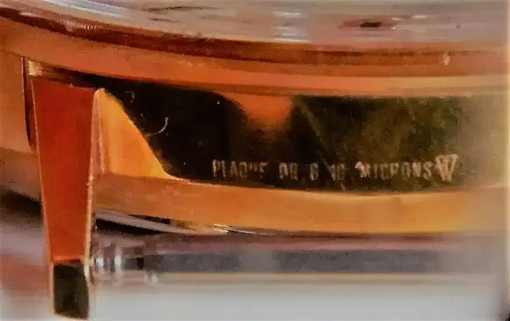

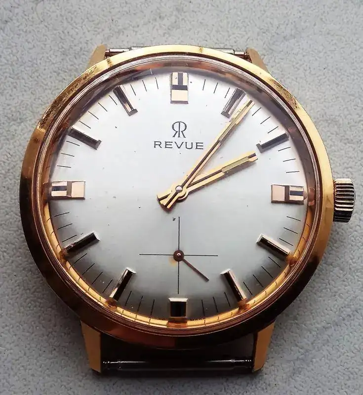

su esfera es REVUE con caja de 10 micras.

GT 82 = MSR X1:
Una fábrica relativamente grande con un diámetro de 13 líneas (29.00 mm). Cuerda manual, segundos pequeños, 17 joyas, protección contra choque Incabloc, 18,000 A / h, reserva de potencia 40 h. Construido probablemente alrededor de 1950, originalmente como Buser 180 .
Revue Thommen GT 82 = MSR X1[TABLE="width: 100%"]
[TR="bgcolor: #F8C8C8"]
[TD="width: 250"]
Fig. 1[/TD]
[TD="bgcolor: #FFD2D2"][SIZE=+1]MSR X1[/SIZE]
Features
manual wind
sub second
Data
13''', Dm= 29.0mm
H= 4.25mm
17 jewels
f = 18000 A/h
power reserve 40h
Balance staff U3296
Stem W600
Mainspring / battery
Zf1331, 1.60 x 11.5 x 0.12 x 285mm
Hands
1.35 x 0.80mm
Comments about the data[/TD]
[TD="width: 40%"]Remarks
1952- (Buser 180, MSR X1, Revue GT82)
data sheet Revue Thommen
Example, year: signature; shock device
2006: 4731, Revue Thommen, MSR, Swiss, 17 Jewels; Incabloc
(Revue GT82)[/TD]
[/TR]
[/TABLE]

La tapa interior es para el magnetismo
Gracias salvalora, es interesante tu información. Entonces es posible que a la vez sujete el calibre, es decir haga la función de los dos tornillos de sujeción ?.

El "guardapolvo" metálico, muchas veces , como dijo salvalora,
era para contribuir al "antimagnetic", evitar los gauss de magnetiusmo, y alejarlo del movimiento.
Algunos relojes tienen efectivamente un guardapolvo -como los Sporto de Zenith, la calotte de protection-,
pero a menudo, de plexi.
Los tornillos de caja ya tienen su rebaje correspondiente en el suplemente de caja, como se ve.
Ese fino rebaje, para que calce la cabeza de los tornillos.
Es posible que también sujete la máquina.
Esa tapa seguramente es férrica y junto con la esfera el mecanismo se queda encerrado en una jaula y hace el efecto de jaula de faraday.

Había visto en muchos vintages esa tapa tras la tapa exterior; siempre la describían como un guardapolvos, nunca pensé en que pudiera ser además contra el magnetismo...8o... Ya no me acuesto sin saber una cosa más...

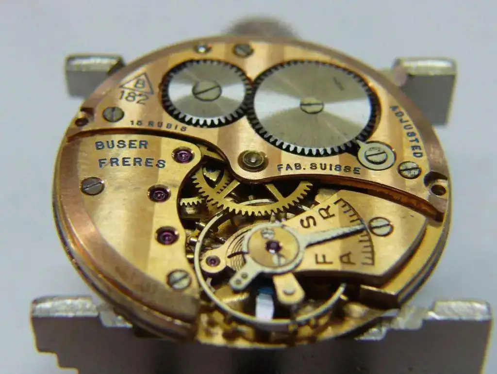

Como mero aficionado he desmontado y trasteado calibres de Ebauches SA, desde los As 1130, pasando por una ámplia gama de Etas, Unitas, FHF, Felsas, etc.... He visto la construcción de los Longines 30 L, Cymas, incluso mi omega 265 rescatado de un cajon... y hace poco cayó en mis manos un Buser 182, con su mecanismo cobrizo, y al desmontarlo, limpiarlo y montarlo con mis inexpertas manos comprobé la robustez del mecanismo así como la facilidad en el montaje y desmontaje, y he de decir, que sin apenas hacerle ningún ajuste es uno de los relojes más precisos que he trasteado con éxito...
Por lo que me extrañaba que viniendo de un profesional tuviese tan poca valoración esta marca y el calibre, que a mi me parece sólido y preciso....
