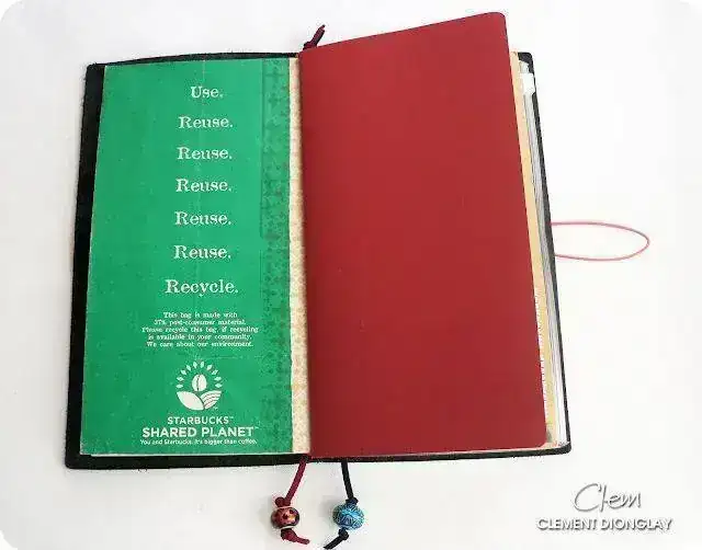

Un cuaderno que me ha llamado la atención es la marca Banditapple, el blog de "Rants of the Archer" hace una buena revisión:
Tienen cuadernos de diferentes tamaños y 80g. El modelo Banditapple Handy encaja en los cuadernos Midori. Parecen de textura rugosa y casi no traspasa, dentro del articulo se muestran excelentes fotos.
Una buena solución artesanal, sin duda la mas económica y que mejores resultados te va a dar es hacerte un cuaderno por el método que nos mostró el compañero leicadicto: https://relojes-especiales.com/threads/tutorial-recambios-para-cuadernos-de-viaje-midori.189651/
