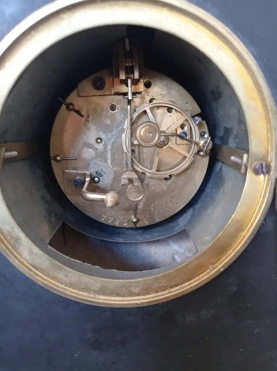

Buenas tardes,
He comprado este reloj y le falta el péndulo....
¿Donde podría encontrar uno que le sirva?
Muchas gracias de antemano por vuestra ayuda.

Probablemente muy cerca. ¿Has mirado si está en el interior de la caja?. Es frecuente que se haya caído y que esté ahí.
No está, es donde primero miré.....

mira esta pagina que te envio.
En la parte baja de la placa trasera de tu maquina, hay un numero de dos cifras, el 48, esta es la longitud en medidas antiguas francesas (4 pulgadas y 8 lineas) de tu pendulo.
En la pagina que te envio , al final hay una tabla de equivalencias a sistema metrico, buscas 48, y veras que la longitud del pendulo que necesitas es de 126 mm, es decir 12,6 cm.
Muchas gracias !!!

la longuitud se cuenta desde arriba donde está cogida la suspension en su tramo inicial
yo descartaría primero el 5 - 4
