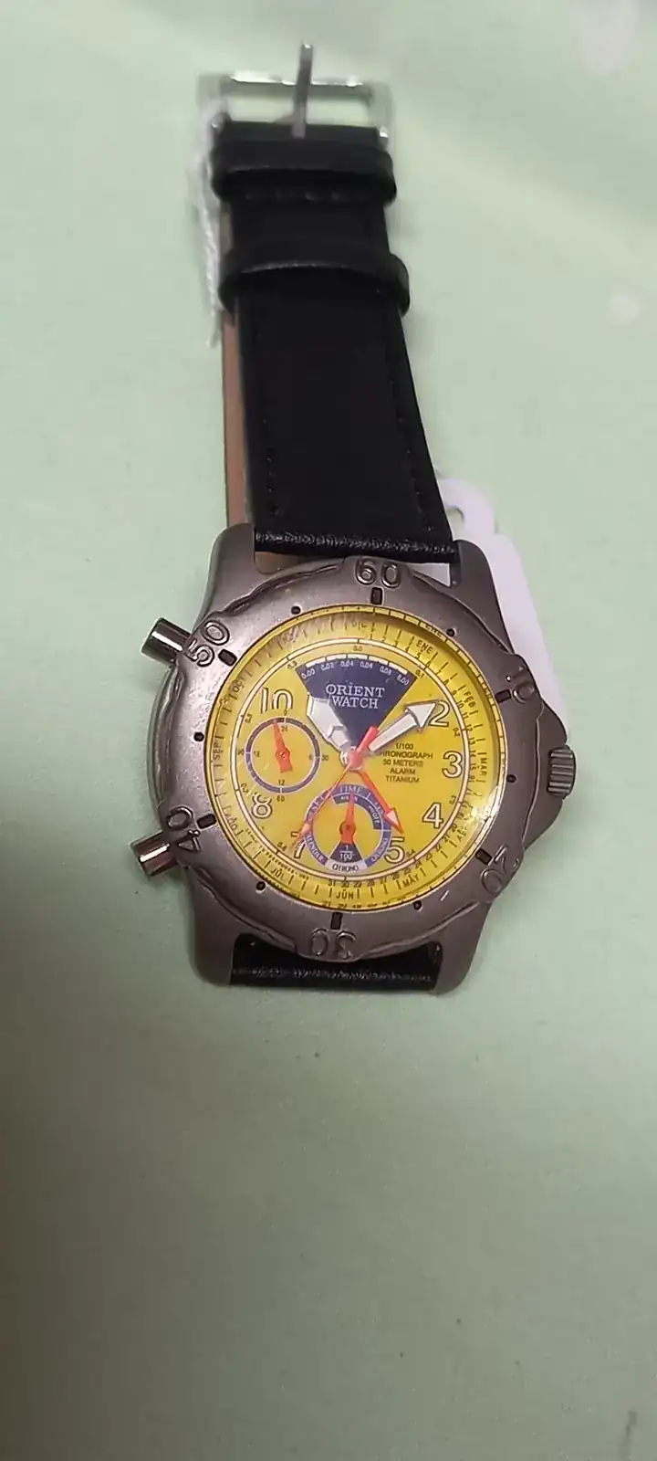

Pues que no consigo, programar este reloj.
Orient, S829004-00CS, Orient peninsular, ni por Vd 82A, consigo ninguna información de este reloj cronógrafo.

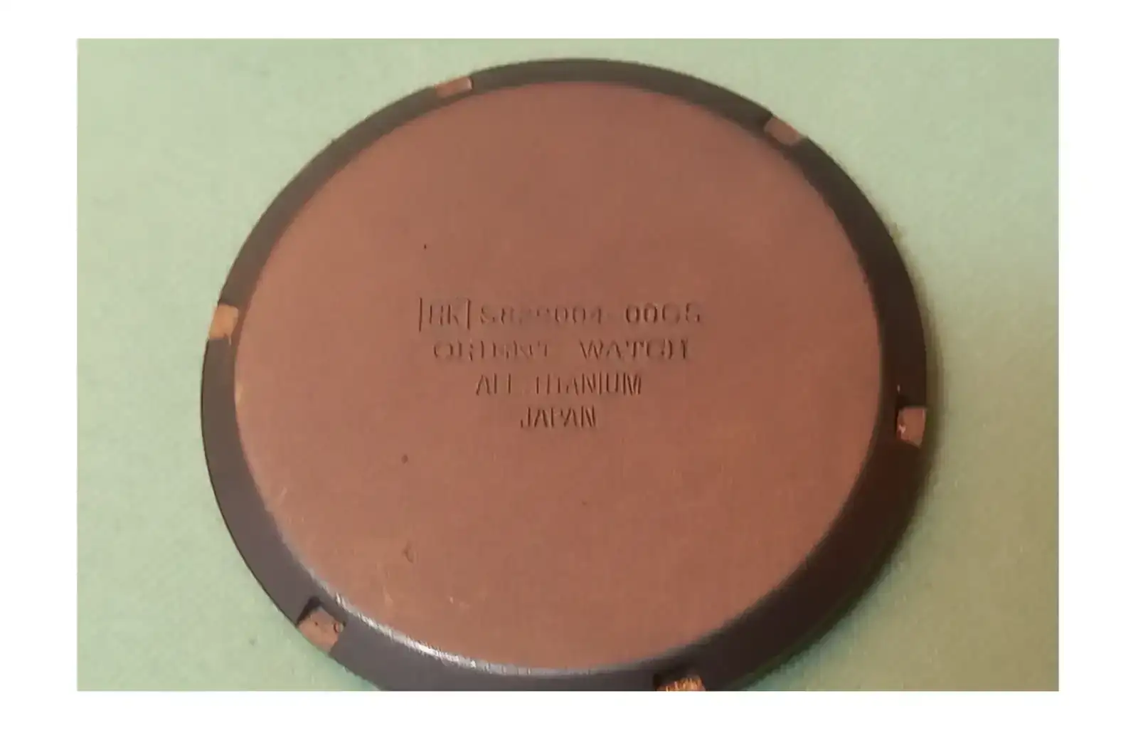

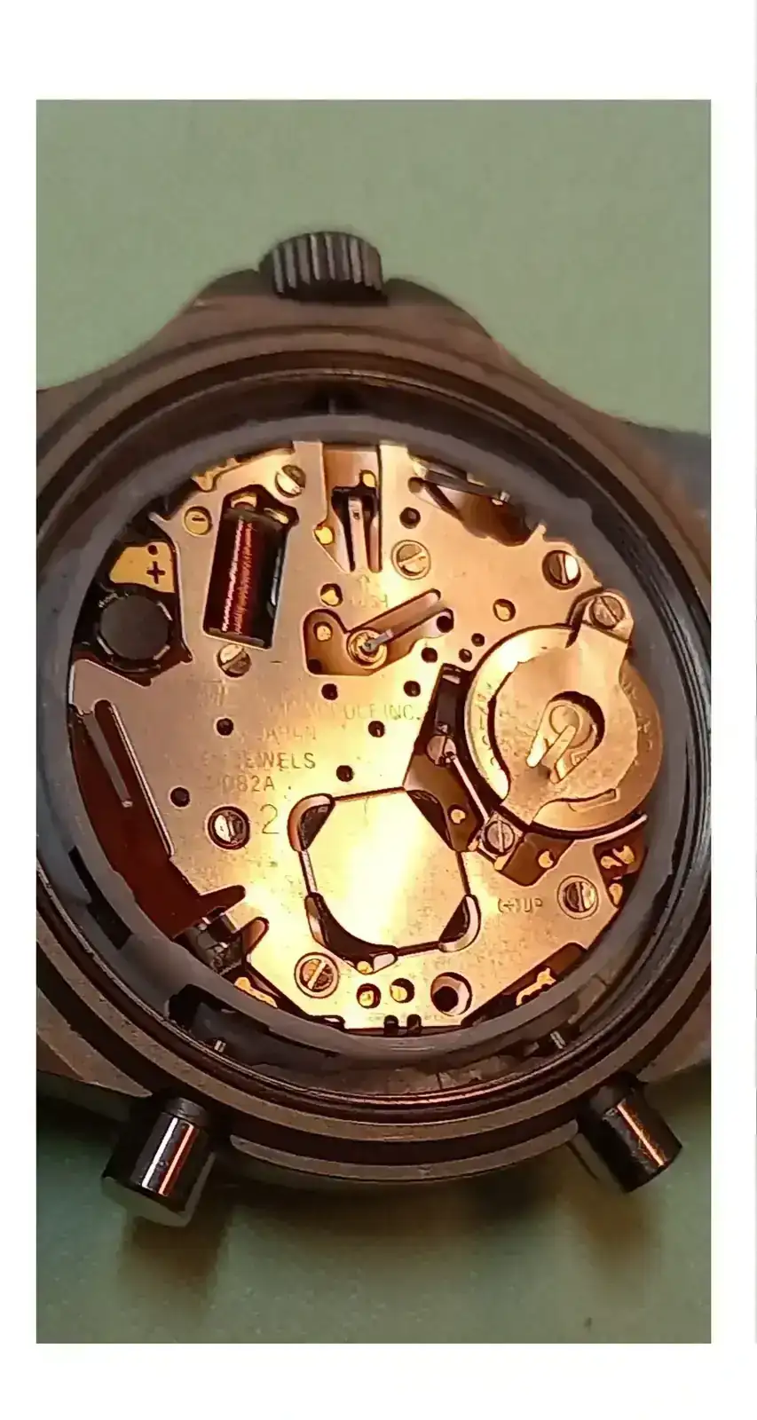

@Galy , pon una foto del reloj con la trasera abierta para hacer una búsqueda por imágenes. Igual así encuentras algo
Orient en españa pasaron a comercializarlos como Racer, en fin, un lio para conseguir información de los Orient, made in Spain.

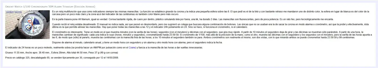

@6aly He encontrado esto:
"Es un reloj multifunción que usa como indicadores siempre las mismas manecillas. La función se establece girando la corona y la indica una pequeña esfera sobre las 6. El que pedí es el de la foto y con bastante retraso me mandaron uno de distinto color, la esfera en lugar de blanca es del color de la carcasa pero un poco más claro y la zona azul del indicador de las centésimas es también color titanio pero más oscuro.
En la parte trasera pone All titanium, igual es verdad. Correa bastante rígida, de cuero por dentro, plástico simulando tela por fuera, una kk, ha durado 2 días. Las manecillas son fluorescentes, pero de poca potencia. Es un rato feo, pero tecnológicamente me encanta.
Cuando recibí el reloj estaba desalineado. El manual no indica nada, así que pensé en desmontarlo, pero me sugirieró un colega que buscara alguna combinación de botones. Las únicas que no se usaban era la de sacar la corona en modo alarma o cronómetro, así que la probé y efectivamente, ésta última es la que permite alinear las manecillas. Hay que poner todas las manecillas a las 12 y el indicador 24h justamente en 24. Sino se hace, ni funciona el cronómetro, ni el calendario.
El cronómetro es interesante. Tiene un modo en el que muestra minutos (con la varilla de las horas), segundos (con el minutero) y décimas con el segundero, que gira muy rápido. A partir de 10 minutos el segundero deja de girar y las décimas se muestran sólo parándolo. A partir de una hora, la manecillas cambian de significado: cada una indica lo suyo (horas, minutos y segundos), cronometrando hasta 23:59:59. El cronómetro de 1/100, más allá de la precisión de la mano, como el otro, muestra las décimas con el segundero y los segundos con el minutero, pero la varilla de las horas apunta a las 6, de modo que (sólo) al pararlo, muestra las centésimas con la manecilla fina de las horas; a los 10 minutos el segundero también se para. Ambos cronómetros son realmente el mismo, son dos vistas, con lo que mirando ambos se puede cronometrar hasta 23:59:59 y 99 centésimas.
Dispone de alarma al minuto, calendario anual, y tiene un modo hora con segundero y sin alarma y otro modo hora con alarma, pero el segundero indica la fecha.
El indicador de 24 horas es un poco molesto, realmente sobra (se prodría hacer un AM/PM por pulsación como en el Crane) y fuerza a la manecilla de las horas a dar vueltas innecesarias.
Grueso 11.55 mm, Ancho aprx. 38.40 mm., Esfera 28mm, Alto total 44.50 mm, Peso 37 g (49 g con correa)
Precio en catálogo 325, descatalogado 85, se venden típicamente por 30, conseguido por 12 el 14/05/2008"
No es un manual al uso, pero igual te sirve. Del calibre no he encontrado nada. No sé de qué fabricante será. He leído que podría ser un Miyota, pero revisando los modelos discontinuados no he visto nada.
Pienso más bien que será un Time Module o un Hattori, pero de estos no se encuentra ninguna información del material discontinuado de forma fácil.
A ver si te vale.

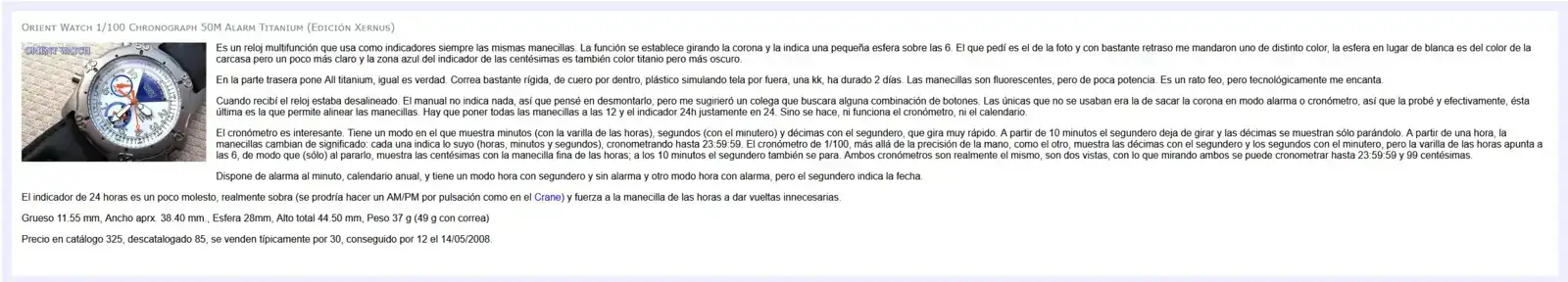

Ver el archivos adjunto 3290012
A ver si te vale.
Gracias, por fin lo pude programar.
