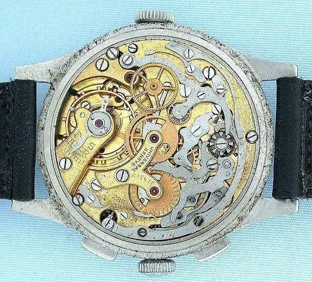

Hola, tengo un crono UG digno de buena presentación, pero hay un dato que me tiene ocupado y no acabo de solucionar.
La serie de calibres cronográficos Universal Geneve 285 y ss., que luego, tras la adquisición de la Martel Watch Co. por Zenith se convirtieron en Zenith 146 y ss., son más que conocidos.
Pero resulta que el mío es un 285 A, y no consigo aclarar qué significa/indica esa A... Por lo que he podido intuir por una rápida comparación con otro 285 (sin A) de un relojero amigo en un reloj que por su estética de esfera y agujas es de finales de los 50, a simple vista éste parece más pequeño de diámetro (aunque no sé si eso es lógico), tiene algun puente diferente y no lleva incabloc, lo cual lo situaría a mediados de los 40 (el 285 se empezó a fabricar en 1942 y a finales de los 40 y principios de los 50 se popularizó el uso del incabloc en toda maquinaria sería).
Me gustaría hallar algo de documentación sobre esa A, porque quizás pudiera resultar uno de los 285 más antiguos, lo cual me congratularía doblemente por la adquisición.
Les pongo foto rápida mal hecha, con flash, para que les sirva de ayuda si alguien sabe algo. Se ve la A con claridad, grabada además con fondo dorado, como la firma de la marca, a diferencia del 285
La información de la red se refiere siempre genéricamente al calibre como 285, sin variaciones. Y las fotos halladas lo mismo, llevan grabado un 285 sin más. Siendo un calibre tan reconocido, me extraña no encontrar info sobre las variaciones. Ya me está pudiendo la curiosidad... :)
La esfera del reloj está retocada, y con poca gracia, aunque a una pieza como esa no le hace perder valor. Pero como he decidido devolverle su esplendor original, ya presentaré el reloj con fotos de antes y después (de la esfera, el resto está muy bien) cuando esté.

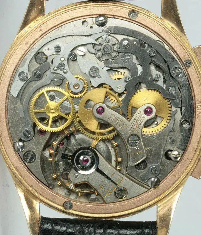

Hola Lluis, Felicidades por este reloj, gran crono, ya nos lo mostrarás completo.
Tu duda con el calibre, no creo que sea por antiguedad, quizás al contrario, ya que el que muestras esta rodiado y los primeros, como este mio que te muestro, no lo estaban, pero por el número lo podrán comprobar, el mostrado ves que es un nº 262.XXX.
Pues sí, es un 317 XXX.
Y la caja una 1 378 XXX, lo cual según las tablas de la UG lo sitúa entre 1946 y 1949, que es sólo un poco más de lo que pensaba.
La fecha me ayudará a la hora de decidir exactamente qué de la esfera està bien y qué no.
Mi error (inducido por Ranfft, por cierto), es que el calibre ya estaba en producción mucho antes de 1942, al menos desde 1938 que haya podido ver.
Sigo investigando esa A... :0)

Gracias por los comentarios y las aportaciones. Aún así, continúo sin aclararme, ya que en absolutamente toda la documentación, los 285 aparecen con el mismo diámetro, siempre 31,70 mm., aunque cambie su altura por las complicaciones.
Y el otro día, comparando uno y otro con el relojero, nos dió la impresión visual clara de que el mío, el tal 285A, era más pequeño. He quedado con él para medirlos y además hacerles una foto juntos uno al lado del otro para poder ver las diferencias de construcción. Que las había, con lo cual pese a que sólo hallemos en toda la documentación referencias al calibre 285 como una cosa siempre igual y uniforme, al menos parece que hubo una variante...
Y sinceramente, espero que al menos sean iguales de diámetro, que ya veo que me espera una ardua labor investigadora a ver qué es un 285 A, ya que no he encontrado ni una sóla referencia.
En cambio, de diseño de esferas de Compax de los 40-50 estoy de lo más documentado... :0)

Ojo al color del acabado Luisito......El tuyo es plaetado los demas somos dorados....
¿Eso es bueno o malo??
¿No me irá Vd. a decir que en esos tiempos falsificaban calibres enteros con la grabación en los puentes y todo?
No me acolloni...
Además, de ser eso, ¿a qué vendría la A?
Y más, pero siguen sin llevar la A, así que tampoco es por el acabado...
