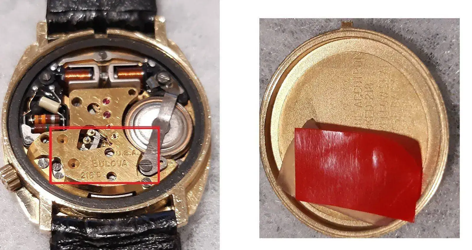

Pero al abrirlo me he encontrado con un trozo de cinta adhesiva en la parte interior de la tapa. He pensado que debía ser para garantizar que la tapa no hiciese cierre con una de las piezas de la maquinaria. Y lo que he hecho ha sido retirarla y poner en su lugar un disco adhesivo de polipropileno rígido, muy fino (unas 40 micras).
Pero al cerrarlo me encuentro con que siento una vibración y acercando el oído escucho un débil zumbido. No me gusta eso.
Vuelvo a colocar ese plástico rojo que tenía. Al cerrarlo noto como que presiona un poco la pieza sobre la que se apoya. Y entonces el zumbido y la vibración desaparecen.
He tomado la foto que adjunto abajo. En ella se ve la posición en la que va pegado el plástico con el que venía. La tapa está puesta en la posición correcta, se puede ver que la pestaña que tiene en su parte superior encajará con la hendidura que tiene la caja. Y he remarcado en la maquinaria la zona en la que creo que apoya.

Bueno, ya está claro. Lo llevé al relojero y lo revisó de arriba a abajo. Le quitó ese plástico que no cumplía ninguna función. El ligero zumbido con vibración desapareció, y sólo queda un muy tenue zumbido de fondo que es el diapasón que está vibrando. Según me dijo eso no es problema, esos relojes duran años y años sin problema alguno. Que si quiero que me dure cien años, que le quite la pila cuando no lo use y en paz.

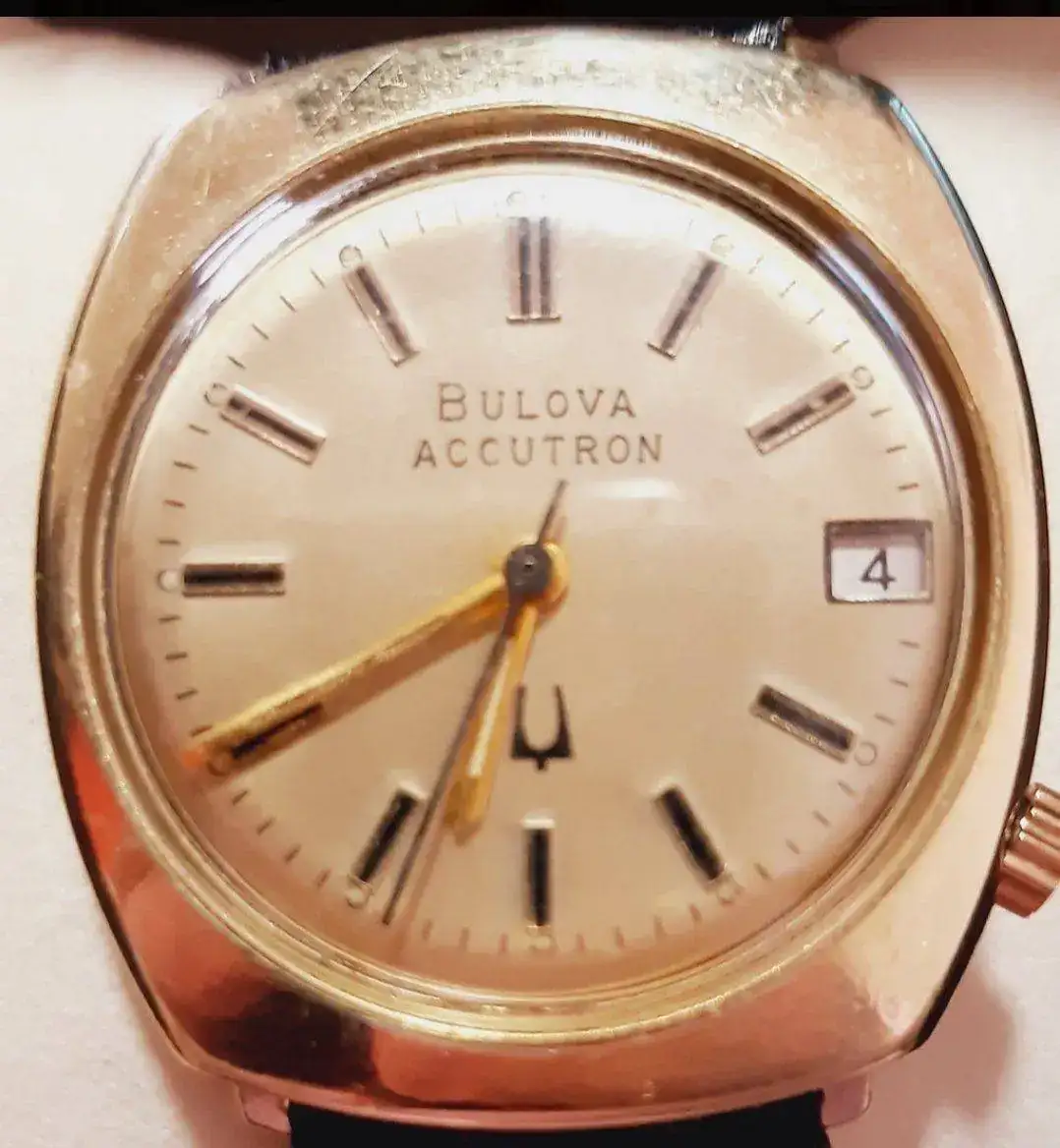

Muy interesante, me han encantado las fotos. Como es la esfera? Nos la podrías enseñar?
Reacciones: GEDEON98 y unicoru
Este es.

Está claro que el zumbido extra solo podía proceder del propio diapasón y sería producido por la resonancia de alguna pieza algo floja. El relojero apretó los tornillos y adiós resonancia.
