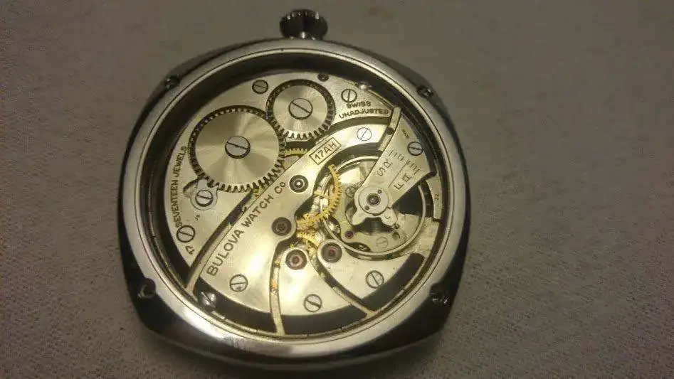

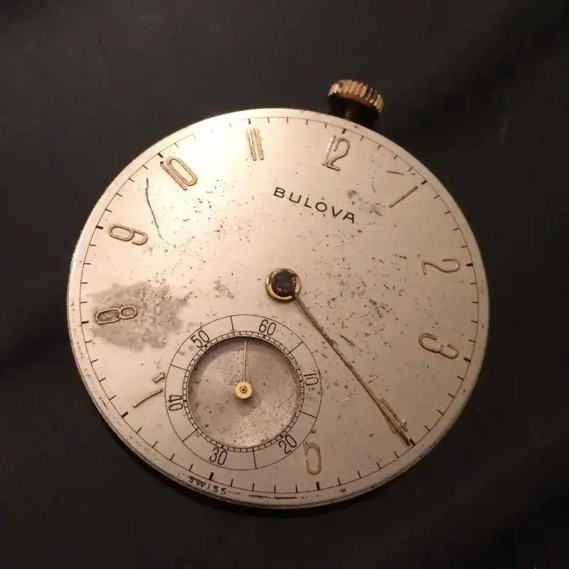

Tratando de arreglar un reloj de bolsillo que tengo por ahí me arriesgue en una puja. Acabé perdiendo 38€ y con un movimiento Bulova 17AH (ETA 953) que no me servía para nada. Eso sí, conseguí que volviera a la vida.
Por otra parte también tenía una caja Radiomir de 45mm:

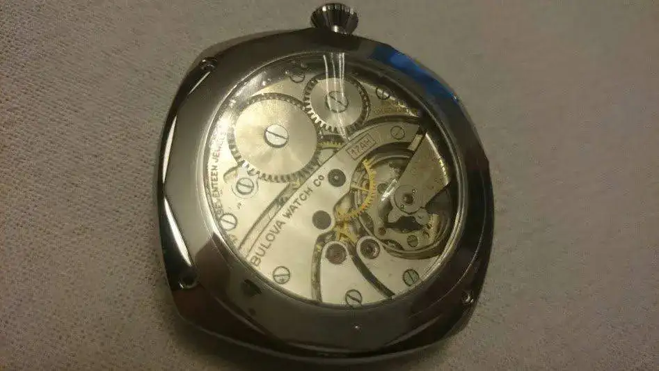

Problema, el movimiento no cabía en la caja, por muy poco pero no cabía. Total, desmonté de nuevo el movimiento y me puse a lijar los bordes de la base con la dremel. El resultado:
Justito pero entra. La trasera vista queda (en mi opinión) de lujo :)

PD: Lo que se ve en el cristal de la tapa trasera es el plástico protector que aún no lo he quitado.

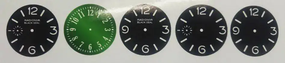

Pruebas de algunos diales (el verde es para otro experimento que estoy haciendo)
Primer intento fallido (agujero del segundero demasiado alejado) pero ya se va viendo el aspecto final.
