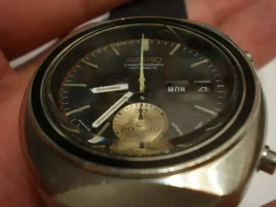

Por mi experiencia hablo.
Llevo años comprando por allí,y de todo.
Tengo ya mis vendedores, absolutamente confiables.
Una regla de oro, a cualquier vendedor que preguntes lo que sea sobre la pieza en cuestión, y no te conteste, o te de vueltas,o justamente,te diga que todo es "perfecto", desconfía.
Si no hay foto del reloj abierto, no compres o pide fotos.
Estos vendedores, a veces, tienen piezas en un estado excepcional.
Pero fíjate en una cosa como esta, que ves??? pues eso, tienen que ser buenas fotos, si no ,el defecto no se ve.Los buenos vendedores te ponen al menos 6 fotos del reloj, incluídas el movimiento.
Y eso de "...huir del sudeste asiático..."...bueno, todo es opinable.Verdad que aquí hay españoles que no le comprarías un clavo??? pues eso.
