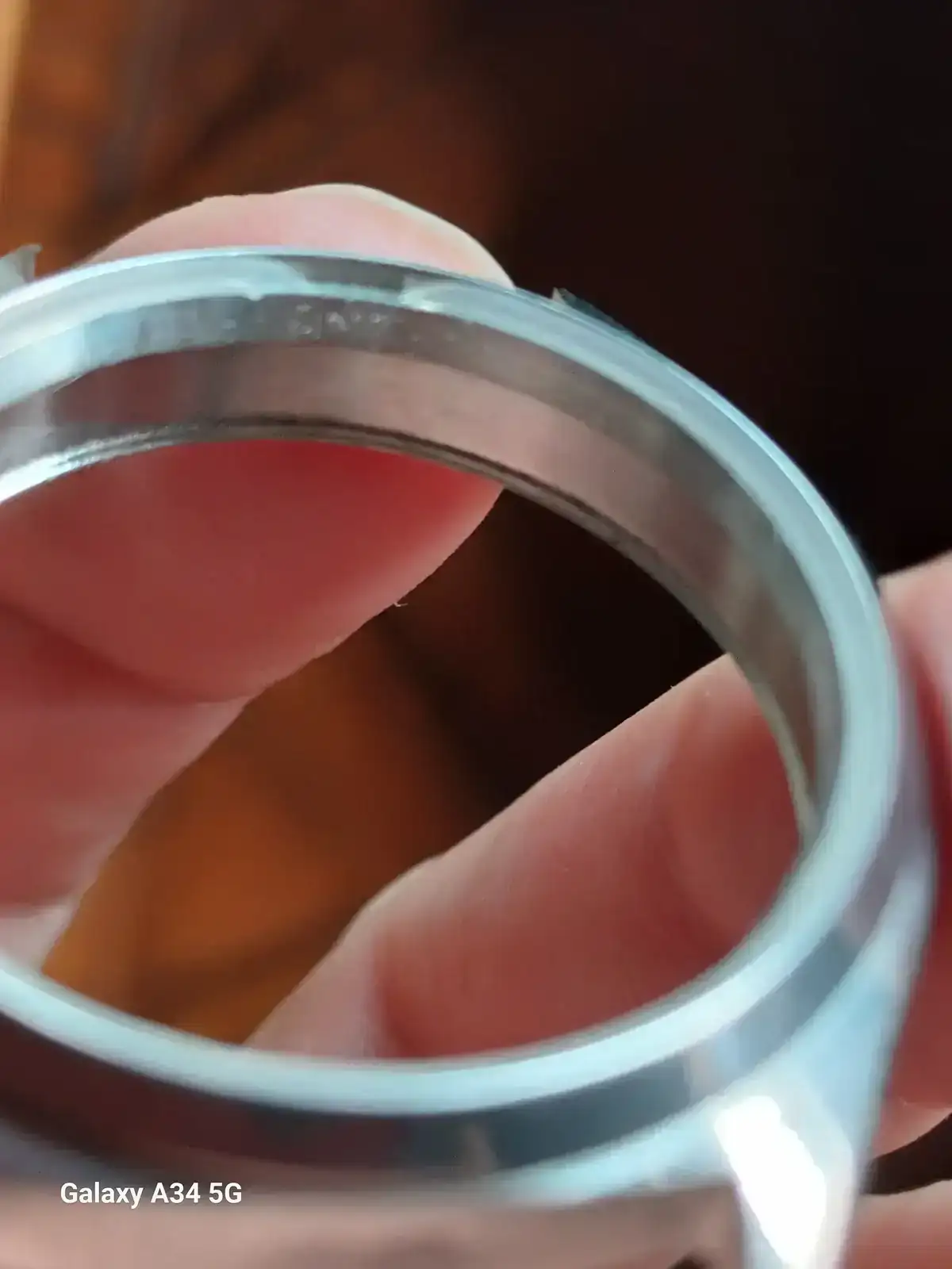

pues ahora que lo dices es muy probable, porque la junta esa estaba mal metida, se salía por fuera y tuve que recortarla
la junta tiene la misma altura que el grosor del cristal... ahí tienes el problema.
si yo fuera tu, ya que tienes todo lo de dentro preparado y la tapa, pillaba la misma caja, le sacaba el cristal + junta (de estar otra vez mal puestos) y los metía bien y luego les filtraba epoxi
Le saqué el cristal al rel9j y en efecto la junta estaba rota
He visto juntas en Aliexpress, por 2€. Creo que compraré la junta y listo. Es algo que no he hecho nunca y así también pruebo.
La resina epoxy ¿cómo la aplicarías? ¿Cómo si fuese pegamento o cómo silicona para sellar?
lo que he hecho con otro es usar araldit 5 min. el de dos componentes, que es epoxi, y luego queda transparente y no suelta humos como el cianoacrilato, es mezclar un poquito de cada tubo y echarle unas gotas de disolvente universal, así fluidifica un poco y entra en las juntas, y los 5 min igual se van a 15.
lo dejo un rato y luego retiro el exceso con un trapo. cuando ya esté de mordiente a tieso del todo, lo limpio con un trapo humedecido con el disolvente. del metal y del cristal, se retira muy bien.
si acaso sale algo por el otro lado, por dentro, pues una vez seco con palillo de dientes.
y es lo que voy a hacer con ésta caja, visto lo visto.
el que te digo que sellé así, pasó una noche en un vaso con agua, y no entró nada. anteriormente, sólo con lavarlo, se empañaba el cristal.

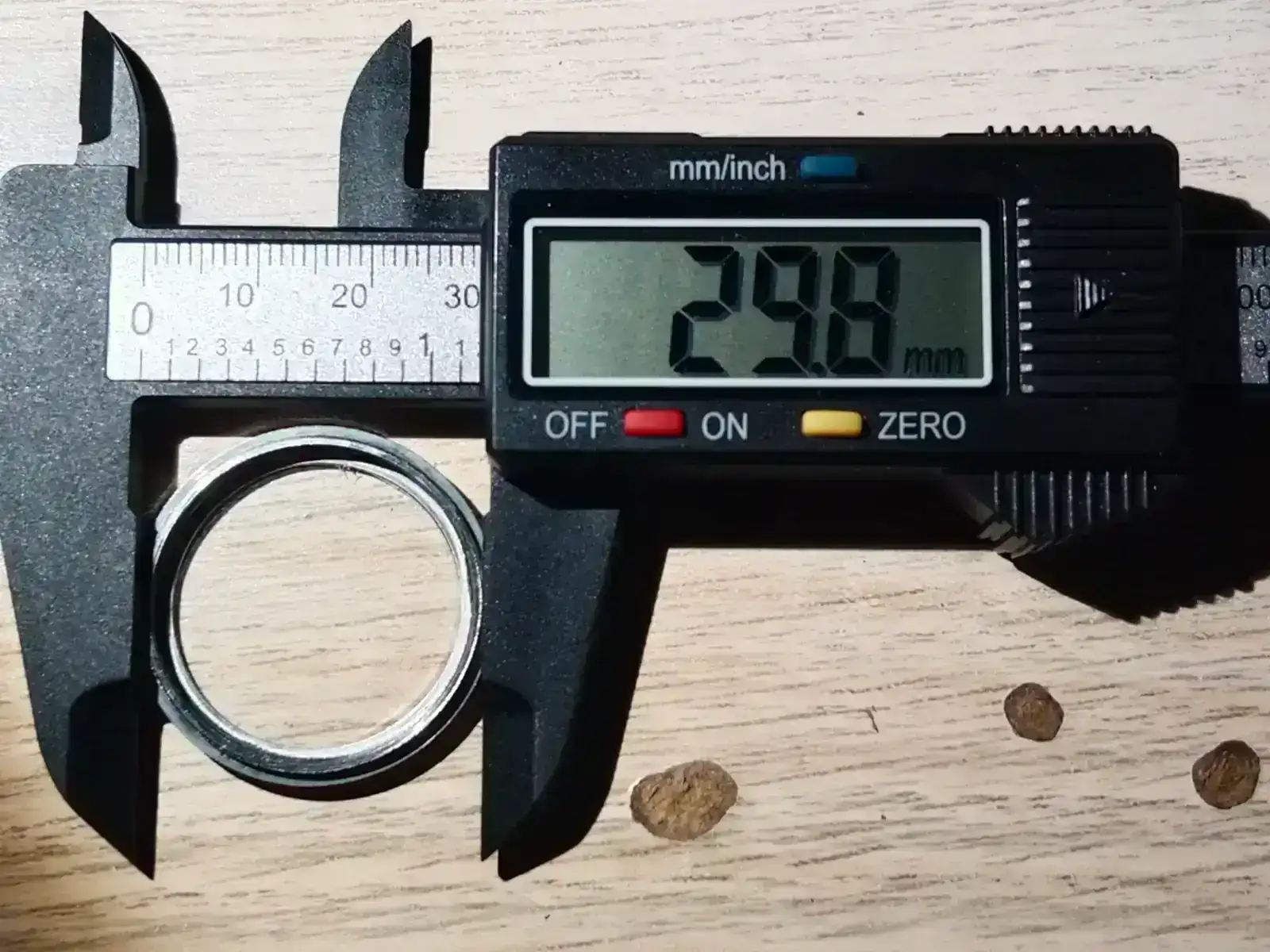

Perdón por reflotar este hilo. Me encanta el reloj, y quiero hacer uno razonablemente contenido de tamaño y grosor. Tengo dos preguntas... ¿el cristal de la caja venía ya instalado? No me queda claro, y no tengo prensa para ponerlo si es que viene suelto. Y lo de rebajar el grosor con una tapa más fina me atrae, ¿sabes el diámetro de tapa que tengo que buscar?
¡Gracias!
¡Gracias!
buenas.
viene todo montado, no necesitas prensa.
el diametro exterior de la rosca de la tapa es 29.8mm:
que entiendo debe ser un tamaño frecuente y/o estándar porque en el surtido de tapas encontré un par de la misma medida.
un saludo y suerte con el proyecto!

buenas.
¡Gracias! A ver si ahora no la lío con el espaciador para adaptar el movimiento. Ya contaré cómo acabo con todo esto...
