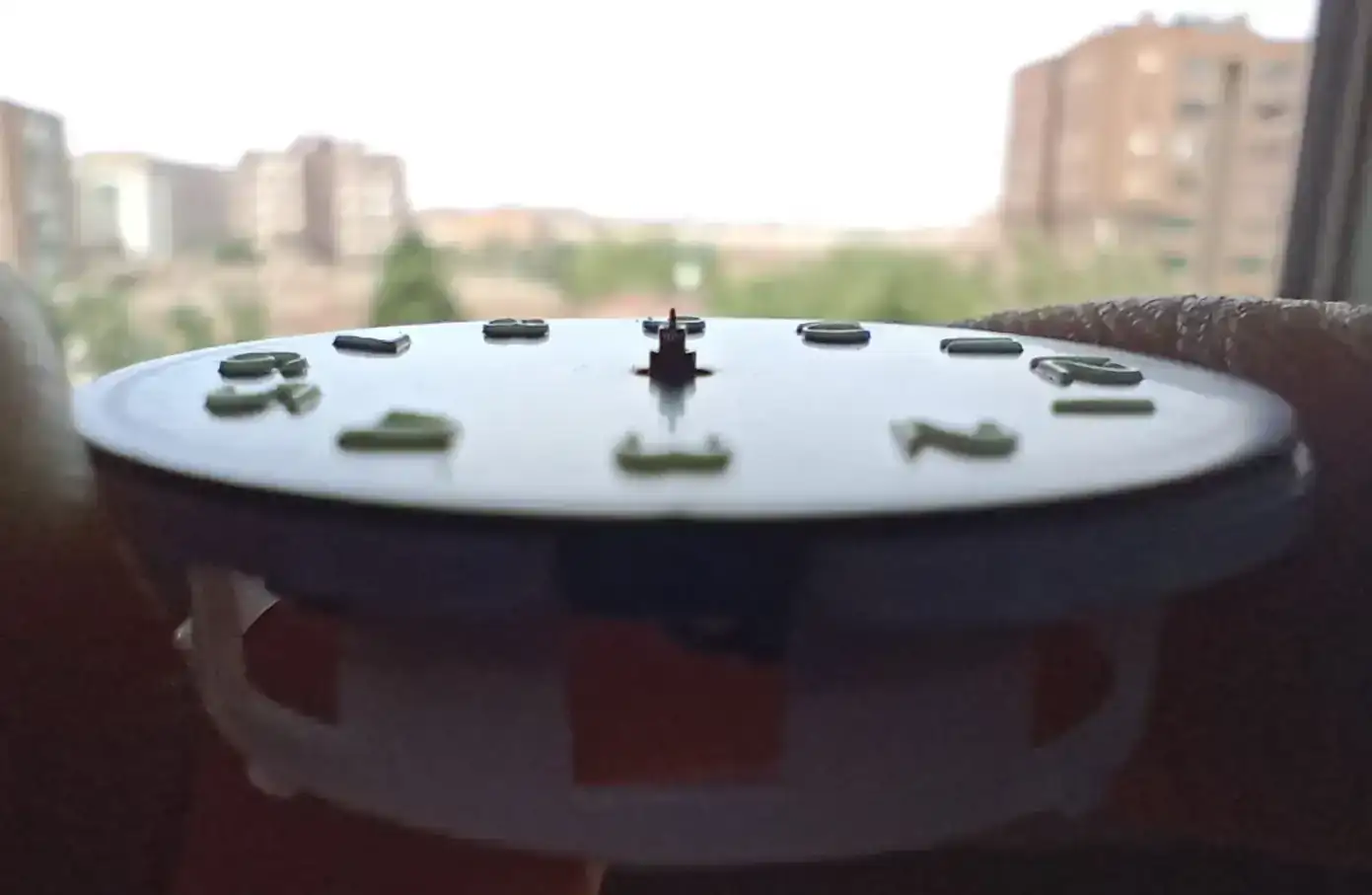

lo primero fue la esfera, un clásico que conocí a través del Murph, pero que han venido montando infinidad de marcas en el pasado:
así que pillé la que hace Heimdarrrlllrlll o cómo se escriba, con tremendo lumen:
https://es.aliexpress.com/item/1005007375695878.html
aquí se aprecian las chistorras de lumen sobre los números.

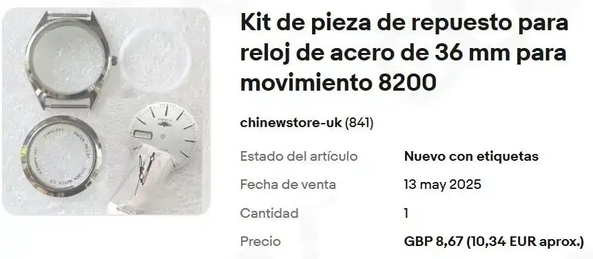

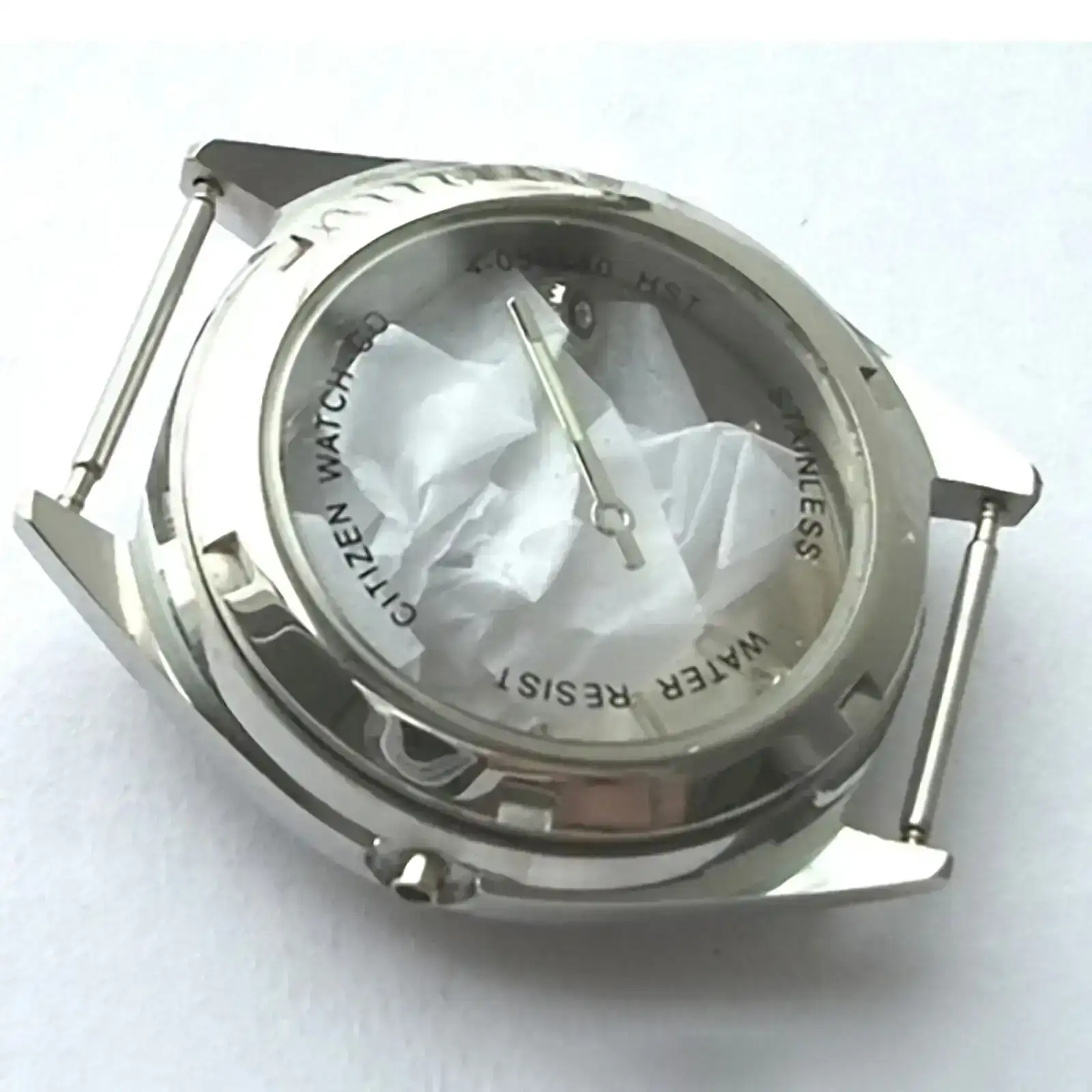

lo sieguiente, la caja. por casualidad encontré ésto:
https://es.aliexpress.com/item/1005008230191281.html
una caja de acero con la forma de un citizen 7 eagle.
mucho más compacta que las de 36 que hacen para los NH35. tenía claro que quería un 36, después de haber probado varios, pero no quería una caja de nh35 al uso, que sobra reloj por todas partes en torno a la esfera de 28.5mm.

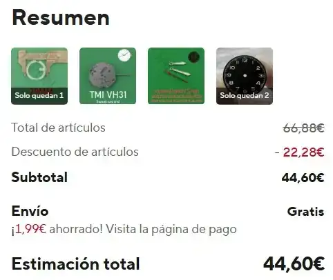

lo siguiente, el relleno del reloj:
todo (menos la esfera) de la tienda JAPONA de aliexpress. lo más caro ha sido la esfera, 20 euros, pero lo merece.

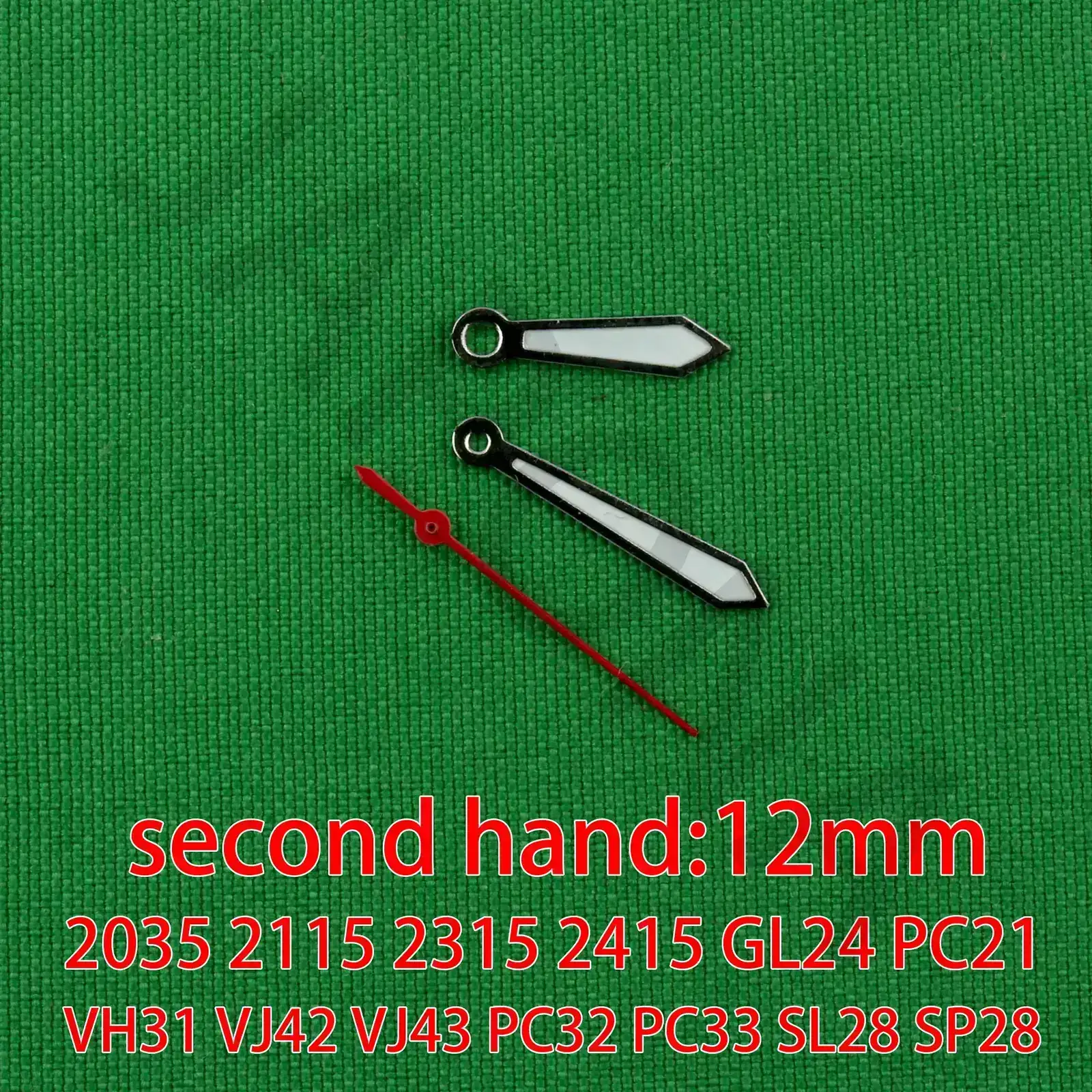

para las agujas tenía varias opciones, y consulté aquí mismo... las elegidas han sido éstas, que siendo muy tochas (pero tenía claro que quería forma de espada), contribuyen al carácter informal y práctico del conjunto y traen un lumen idéntico al de los números:
el VH31 tiene la misma medida de agujas que un montón de calibres de cuarzo: 120, 70, 17. y para ésta esfera de 28.8mm, el largo de la de los minutos, 12mm.
a punto estuve de colocar el segundero rojo, pero opté por uno de un juego que ya tenía, plateado con flecha, me combina con todo 😅

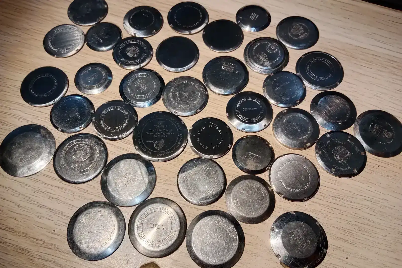

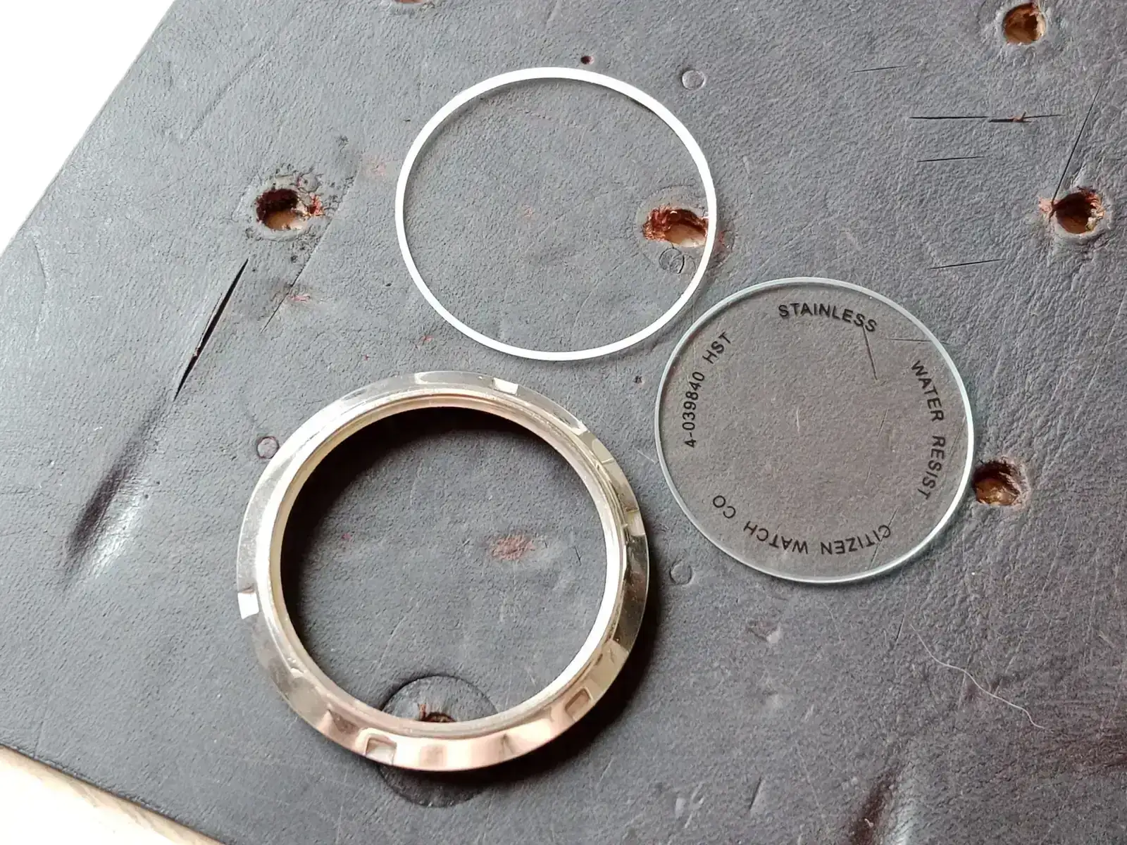

la caja tiene fondo visto
, pero no es problema, tiro de mi caja de traseras:

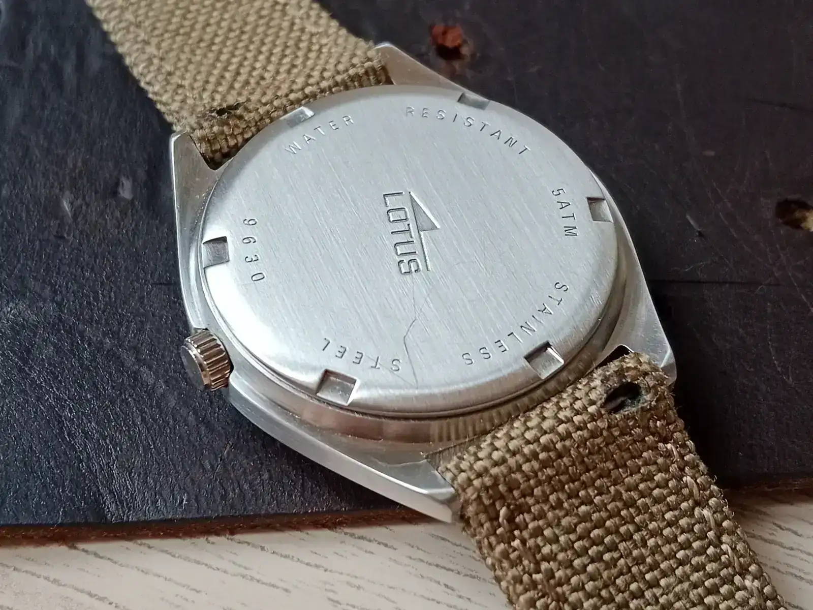

y PUM! , ahora el reloj es un Lotus:
con eso consigo que no se vean las tripas y reducir la caja de 12mm a 10mm que ya me va más proporcionado.

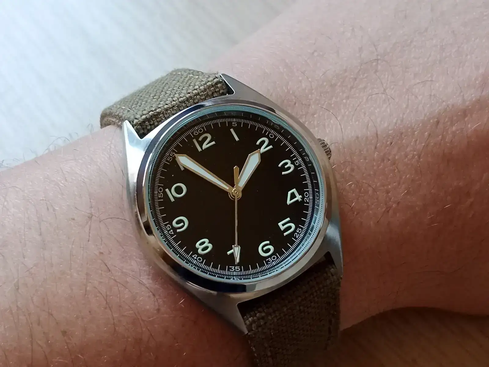

montarlo todo es muy sencillo, habiéndole comprado a JAPONA, que dios me la bendiga, la bata de plástico para VH31.
el toque final es cepillar la caja con scotch brite, protegiéndo el bisel con cinta, eso sí, la caja vacía sin movimiento.
la corona ya venía con la caja y no se puede montar otra de otro tamaño, ya que va embutida, el lateral derecho de dicha caja es un poco más gordito para eso precisamente.

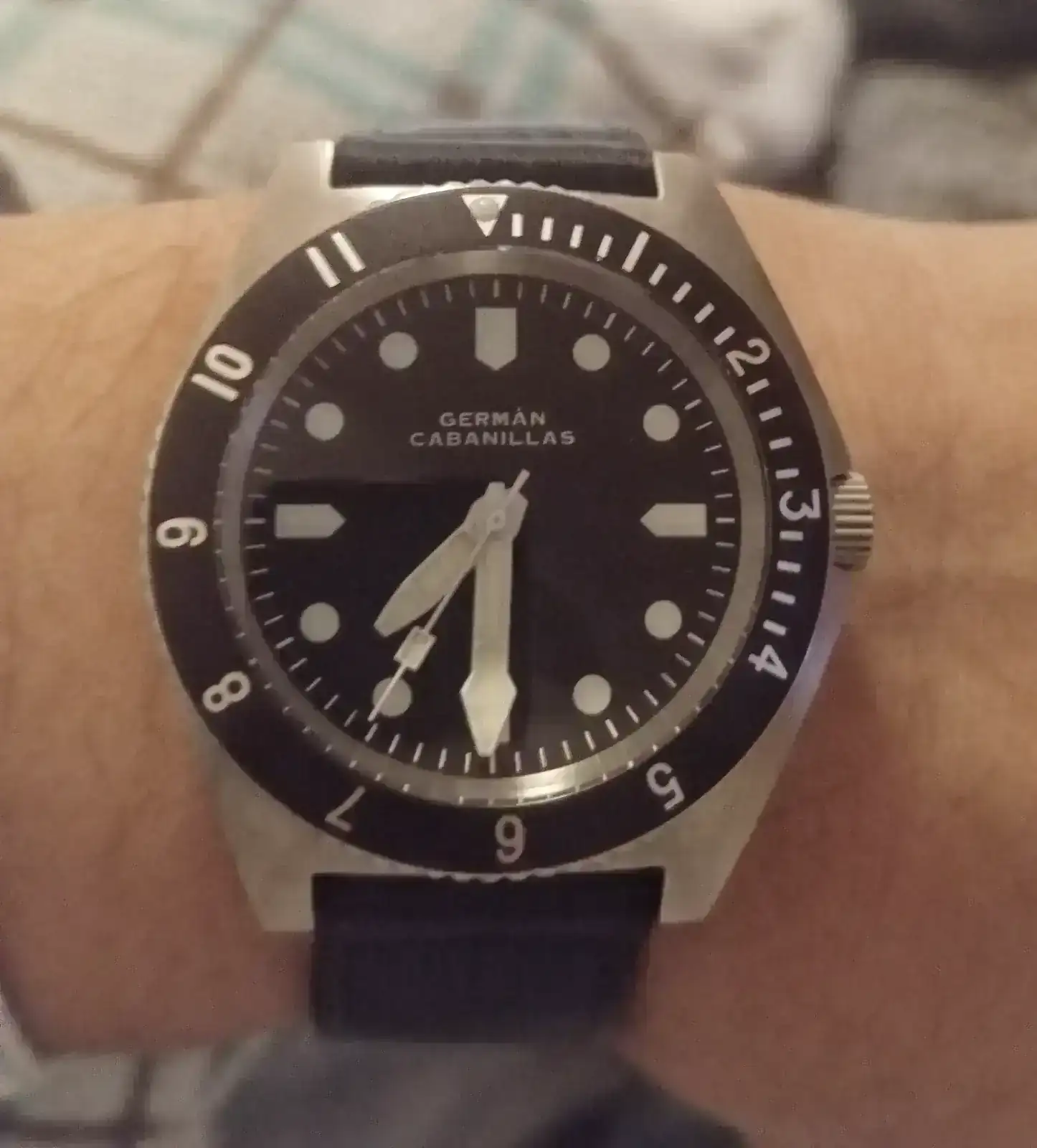

y ya estaría.
se añade una correa textil, se tiran los pasadores quick release a tomar por culo, se ponen unos slow and tricky release y listo:

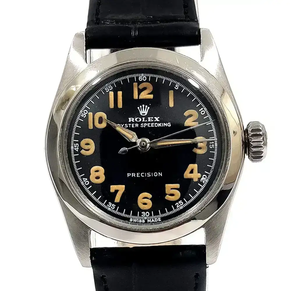

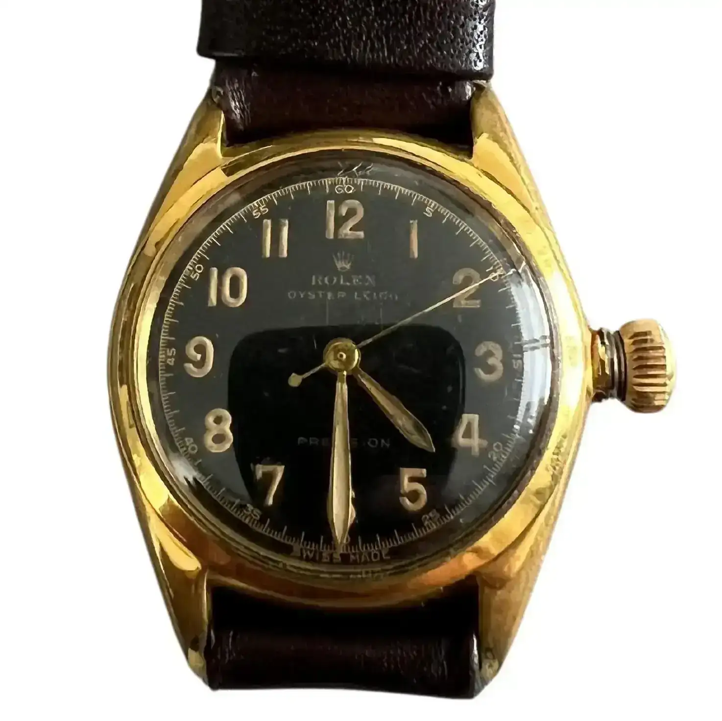

buscando referencias, encontré un par de Rolex Murph!
vaya Vd. a saber
repintes
Ver el archivos adjunto 3306105
Ver el archivos adjunto 3306106
Ver el archivos adjunto 3296466
Ver el archivos adjunto 3296467
mucho más compacta que las de 36 que hacen paro los NH35. tenía claro que quería un 36, después de haber probado varios, pero no quería una caja de nh35 al uso, que sobra reloj por todas partes en torno a la esfera de 28.5mm.
Ver el archivos adjunto 3296468
todo menos la esfera de la tienda JAPONA de aliexpress. como véis, lo más caro ha sido la esfera, pero lo merece.
para las agujas tenía varias opciones, y consulté aquí mismo... las elegidas han sido éstas, que siendo brutales (tenía claro que quería forma de espada), contribuyen al carácter informal y práctico del conjunto y traen un lumen idéntico al de los números:
Ver el archivos adjunto 3296479
Ver el archivos adjunto 3296477
Ver el archivos adjunto 3296469
Ver el archivos adjunto 3296470
y ya estaría.
Ver el archivos adjunto 3296482

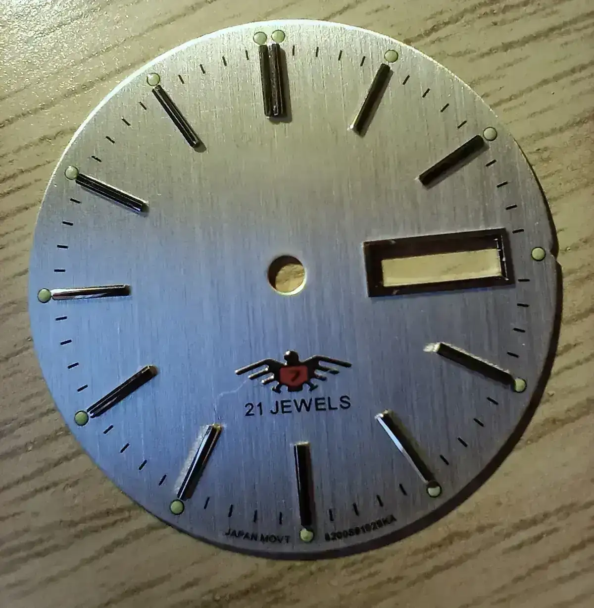

Yo también tengo la caja esa. Me da la impresión que estanqueidad cero. El dial se puso horrible en un par de meses, se le carcome la pintura.
Quizás el problema esté en el dial mismo. Una pena porque el Eagle 7 es bien bonito.
Reacciones: Doménico
si?
la esfera citizen tiene muy buena pinta.
a ver es una caja de 10 dólares, al menos es de acero.

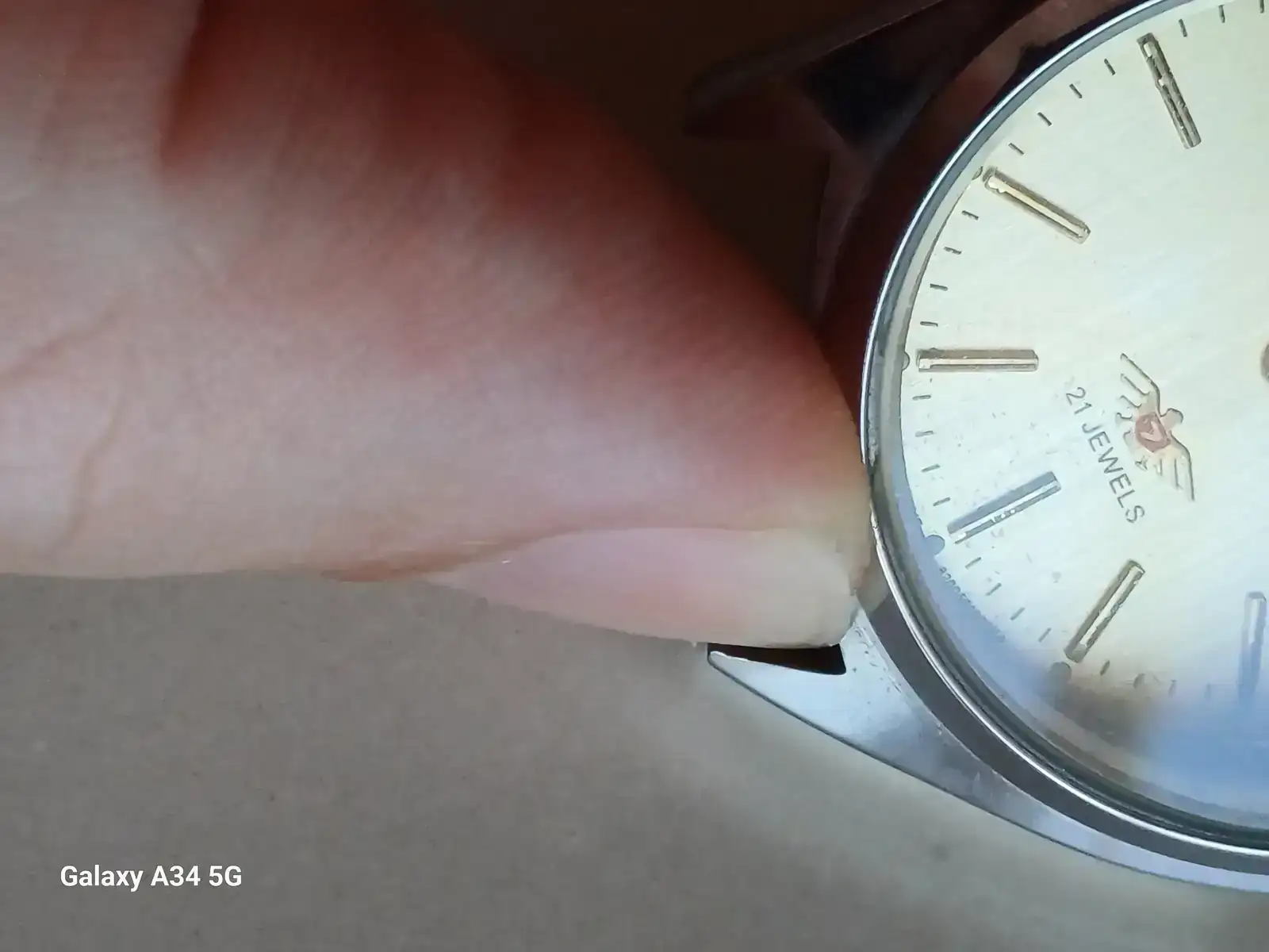

lo que sí tiene mala pinta es el cristal del fondo visto, que parece encajado sin sellado de ningún tipo. igual por ahí te entró humedad.
edito:
POP! salió empujando mínimamente con el pulgar: está encajado mediante una junta de plástico.
si?
edito:
Ver el archivos adjunto 3307082
Yo creo que tampoco es acero, el roce con la correa le ha hecho caer el cromado en los dos lados.
Por 10€ caja, dial y agujas era demasiado bonito para ser cierto.
será la misma? a la que compré yo (por eBay) le hice un raspado para ver el material, y entre eso y luego el cepillado que le dí, estoy seguro de que es acero.
estoy pensando que a lo peor me tocó la lotería china y mi kit era de baja calidad
yo lo compré hará unos 3 meses y el dial ya se ve como carcomido, con puntitos en la pintura, y los índices y las agujas un poco ennegrecidos
fíjate en el área bajo el logo, alrededor del índice de las 6
¿qué tal están aguantando el tuyo?
yo lo compré hará unos 3 meses y el dial ya se ve como carcomido, con puntitos en la pintura, y los índices y las agujas un poco ennegrecidos Ver el archivos adjunto 3308321
ahora que he mirado bien otra caja distinta, y he vuelto a mirar ésta nuestra, estoy seguro de que el problema de tu dial es por humedad que le entró por el cristal delantero.
está encajado por el frente por medio de una junta plástica blanca. por ahí entra humedad.
yo al mío le voy a filtrar por ahí un poco de epoxi.
pues ahora que lo dices es muy probable, porque la junta esa estaba mal metida, se salía por fuera y tuve que recortarla
