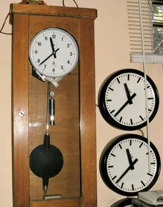

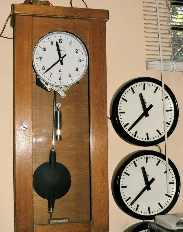

Bienvenido JoTron, Efectivamente estaciones, aeropuertos, fabricas y hasta ciudades, trabajaban con relojes esclavos, gobernados por un reloj maestro, así se conseguía que todos marcaran la misma hora.
El problema es que hay variedad de Maestros para relojes esclavos, los hay de salto cada medio segundo y de salto a un segundo, los hay a 12, 24, 48 y 64 Voltios.
Lo mejor es que abrieras un hilo en Relojeria Gruesa y pusieras fotos del esclavo, sobre todo de la máquina y entre todos veremos de ayudar.
Hay módulos electrónicos a la venta que sirven para alimentar estos esclavos.
Aqui un ejemplo de reloj Maestros relojes esclavos.
