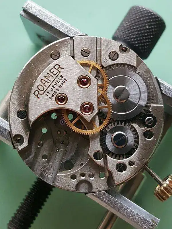

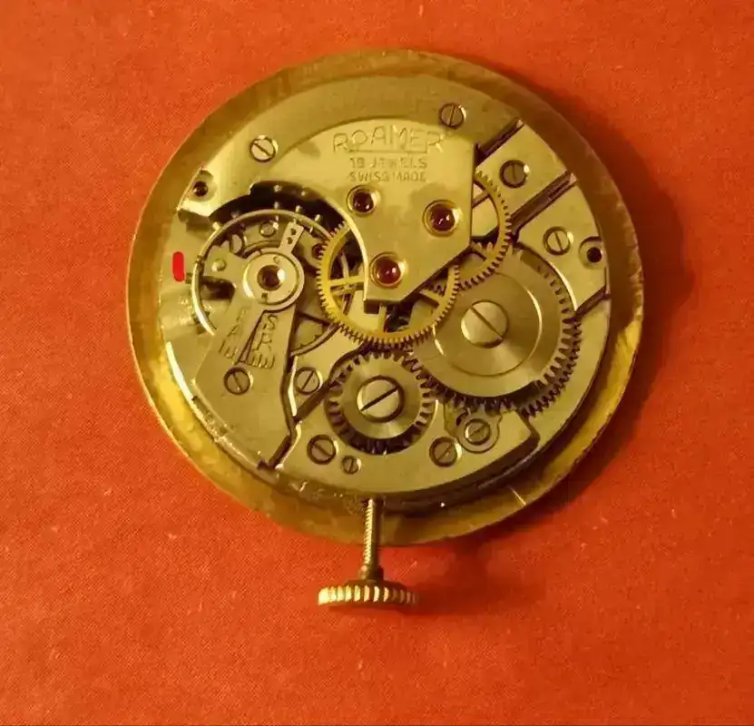

Para iniciarte, coge una lupa y comprueba que pone donde la linea roja, es decir debajo del volante.
Ver el archivos adjunto 728750
has sabido desmontarlo y esto ya es mucho. Enhorabuena. La muesca de la caja, donde habrás hincado la navaja, recuerda que debe ir a la parte contraria de la corona, es decir a las 09:00.
Rafgil te ha indicado el calibre MST 372. confírmelo pero creo que SI. Recuerda MST iniciales de Meyer&Studeli S.A.

Cescat.... Lo del gazapo no me refería al error de ubicación del hilo de presentación, que mucho agradezco haya susbanado.
Me refería a que con el Roamer no me diesen gato por liebre, que más de una vez me pasó. Parece que éste no es el caso.
Aunque no lo crea no tengo una lupa para mirar lo que dice de debajo del volante. En cuanto pueda se lo digo.
Respecto al cierre de la tapa lo hice tal como me indica.
