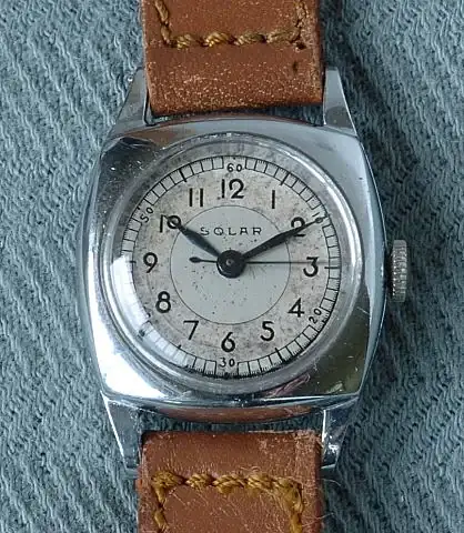

Leyendo estas palabras tuyas me ha parecido interpretar algo que no acabo de entender o comprender, es acerca de lo que comentas acerca de que tanto Gallet como Rolex servían relojes a unos grandes almacenes, pero no marcados, sino con la propia marca de estos, Solar.
La pregunta es, ¿suministraba Rolex relojes bajo la marca Solar, pero sin que figurase Rolex en la esfera?
Saludos cordiales, y muchas gracias de nuevo por este espectacular hilo y post final.
Carlos.
Buenas tardes Carlos.
Hasta ahora, estaba en la convicción de ello. Por pura lógica.
La Eaton era una cadena de grandes almacenes, no dedicada a la relojería, pero con sección de relojes desde antiguo.
Lo natural es pues, que se suministraran los relojes ya con la marca estampada, al no poseer talleres de montaje.
Caso contrario, la Rolex, tendría que haber entregado el reloj sin la esfera o con la esfera en blanco, para que la Eaton pudiera marcarlos. Creo poco probable que se borrara la inscripción de Rolex para añadir "SOLAR AQUA" que es la inscripción habitual para los Rolex.
James Dowling, historiador de la Rolex, es la misma opinión, y añade que la Maison, solo aceptó efectuar personalizaciones para empresas con pedidos suficientemente grandes para amortizar dicha individualización de los relojes. Ello justificaría también el supuesto de la Bucherer.
Posiblemente "SOLAR" se reservó -solo- para la Gallet.
Por lo que en puridad, tendríamos la "SOLAR" y la "SOLAR AQUA".
Pero la cosa se complica. Hay Tudor marcados “SOLAR AQUA”, luego "King-of-Wings" (1940) y finalmente “AQUA PRIMA”.
Las situación habría llegado hasta los años 60 con el peculiar “1/4” de la Eaton.
La entrega de relojes de oro a los empleados que cumplían 25 años en la empresa, comenzó en 1919, con motivo de cumplir la EATON su medio siglo. En este año se fundó el “1/4 CENTURY CLUB”, la primera entrega fue a 60 empleados, si bien no eran relojes Rolex. Posiblemente fueran Hamilton y/o Waltham con caja de oro, que eran sus mayores suministradoras.
