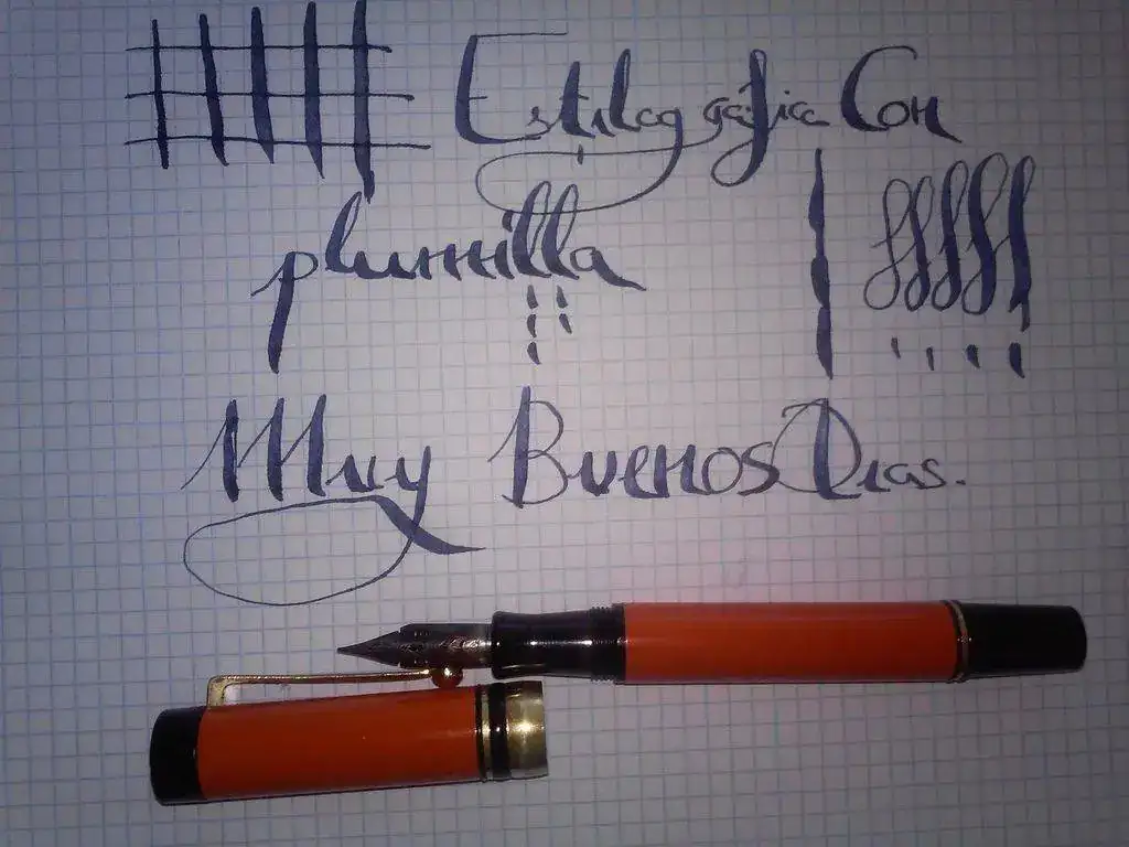

Buenas,
He hecho lo que ya mucha gente por aquí, coger una pluma barata y ponerle una plumilla de palillero (no es tan fácil, pero a prueba y error y varias plumillas destrozadas después se consigue). Creo que me he pasado con el pomperizado, ya que es demasiado húmeda, pero para divertise un ratito está mas que bien.
Parece muy divertido. Gracias por mostrarlo.
Una forma efectiva de tener una pluma con gran flexibilidad, pero te recomiendo que no dejes puesto el plumín mucho tiempo porque el riego de que se oxide es muy elevado, a mi me pasó, sin ir más lejos...
Usaste alimentador de plástico?
Si, use alimentador de plástico; lo del oxido es verdad, ya se nota; creo que haré una version 2.0 con plumillas niqueladas (cromarlas es mas difícil) quizá cn esto aguante mas el óxido...
Creo que hay unas japonesas (¿Zebra?) que dicen son muy resistentes a la corrosión.
