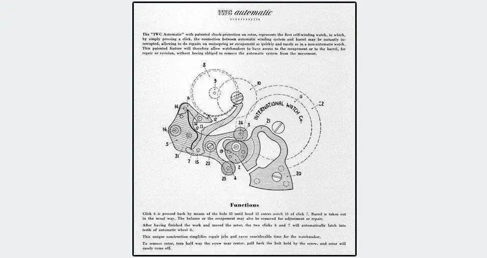

Sus primeras ideas de diseño dieron sus frutos. El 14 de junio de 1946, un primer boceto de un reloj automático IWC - "Mécanisme de remontage automatique à masselotte oscillante pour mouvement de montre à remontoir." - fue patentado bajo el número 254578 en Suiza. Pellaton había revivido una idea que primero nació en 1780, que previó la transferencia de energía a través de dos trinquetes. En principio, este mecanismo era una solución basada en tecnología muy sólida, pero aún había margen de mejora. Albert Pellaton siguió trabajando en las modificaciones del diseño, principalmente con miras a obtener una completa El resultado fue otra patente, fechada el 7 de junio de 1950, bajo el número 284841. Efectivamente, marcó el nacimiento del sistema de bobinado Pellaton, que se ha mantenido como una característica central de los movimientos automáticos de IWC a este día.
Pero, ¿cómo logró este diseño en particular una reputación tan espléndida entre los colegas de IWC en la industria relojera? Mediante el uso de una excéntrica en forma de corazón similar a la que ya se encuentra en la relojería como la cámara para restablecer un cronógrafo, fue posible maximizar el rendimiento energético. Otros diseños usaron un engranaje reductor complicado para transmitir la energía producida por el movimiento del rotor al barril. Pero esto llevó a pérdidas de potencia y eficiencia. La leva en forma de corazón, montada excéntricamente, adoptada por Pellaton fue de lejos el mejor diseño hasta la fecha porque convirtió las revoluciones del rotor en movimientos de vaivén de una barra oscilante.
Este movimiento fue transferido a la rueda de bobinado por dos trinquetes. Mientras uno de ellos tira de la rueda (es decir, lo enrolla), el otro se desliza suavemente sobre la parte superior hasta que los papeles se invierten. El diseño no solo fue resistente y eficiente, sino que también se consideró extremadamente amigable para el servicio. Los usuarios de un reloj automático IWC con enrollamiento Pellaton pueden experimentar el mismo nivel de eficiencia hasta el día de hoy. Cada movimiento se transmite como energía a través del enrollamiento de Pellaton al barril, y el reloj se enrolla rápidamente.
A finales de la década de 1940, Albert Pellaton y su equipo se propusieron poner en práctica los innovadores diseños del mecanismo de cuerda automática en el desarrollo de los movimientos de relojes de producción en serie. De los registros, sabemos que IWC estaba planeando realizar tres movimientos con cuerda automática: los 81, 85 y 99 calibres.

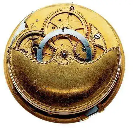

En los años 20 el relojero inglés John Harwood patentó el primer reloj automático basado en un calibre AS.
Muchas gracias Joler, no lo conocía, con la de siglos que tiene la relojería pensaba que habría sistemas anteriores al Bumper, pero claro, imagino que cualquier reloj que se lanzara a producción, tendría que tener un muy correcto funcionamiento de carga, y ese sería el primero con esos resultados.

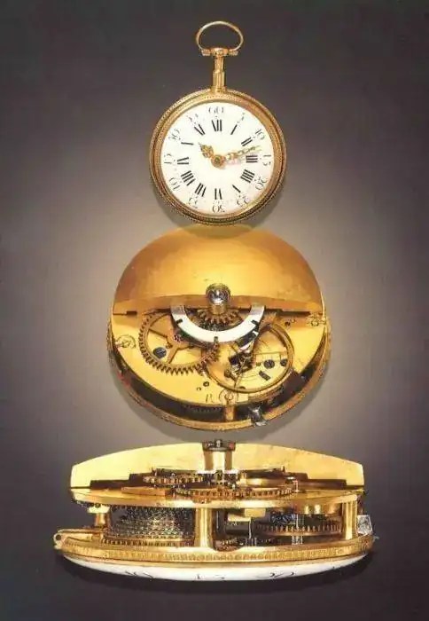

Pues trasteando por la red encontré un mecanismo automático en un reloj de bolsillo Catalino , no se la época ni la eficacia de la carga .

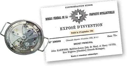

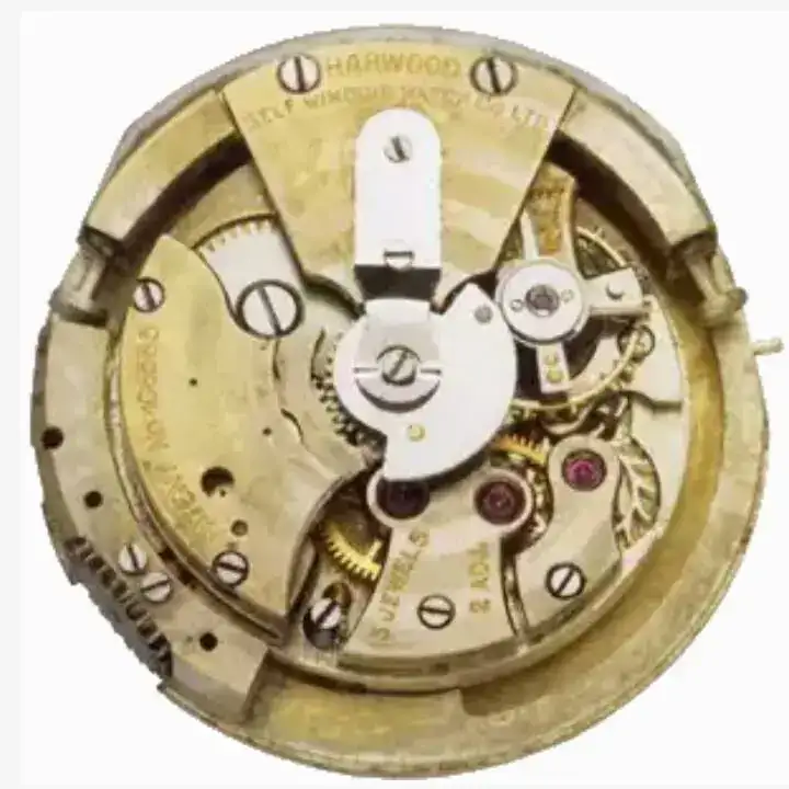

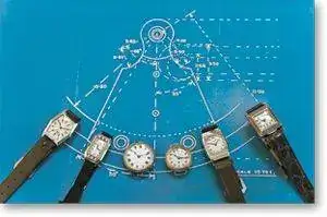

En la Isla de Man, el relojero inglés John Harwood tuvo una visión de un nuevo tipo de reloj de pulsera confiable que eliminaría las deficiencias de los relojes disponibles en ese momento. El polvo y la humedad fueron los culpables más comunes que encontró en sus reparaciones de movimiento de relojes. Por lo tanto, John Harwood se dedicó a desarrollar diferentes mecanismos de devanado y colocación de manos ubicados dentro del reloj para prescindir de la necesidad de una abertura en la caja del reloj para el vástago del devanado.
La coincidencia que le dio a John Harwood la brillante idea de su invención revolucionaria. Al observar a los niños jugando en un subibaja, comenzó a imaginar el diseño básico de su legendario "mecanismo de cuerda automática".Usar la energía cinética acumulada para tensar la cuerda de un reloj de pulsera fue una excelente idea. Una serie de experimentos culminaron en el primer prototipo de un reloj de pulsera automático creado a partir de un reloj de bolsillo descartado. No había una corona sinuosa y las manecillas se fijaban girando un bisel fresado, que también se utilizaba para enrollar el mecanismo. Un punto rojo, que apareció en la apertura del dial encima del "6", mostró que el mecanismo estaba funcionando.
John Harwood viajó a Suiza varias veces porque sentía que solo allí podría encontrar las condiciones técnicas para realizar su invención. El 1 de septiembre de 1924, la Confederación Suiza en Berna le otorgó la patente número 10 65 83 por su invención pionera del primer reloj de pulsera de cuerda automática.
El HARWOOD Automatic se basó en trinquetes y mecanismo de relojería y un peso oscilante pivotante que se movía hacia y desde un arco de 270 ° golpeando muelles amortiguadores en ambos lados (llamado martillo automático).

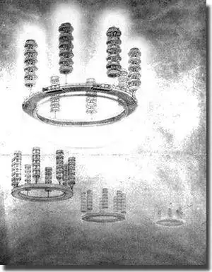

1928, Flying City, Georgy Krutikov
La vanguardia rusa había estado reflexionando sobre el cosmos en un momento en que la tecnología espacial todavía estaba en su infancia. Kazimir Malevich y su contemporáneo El Lissitzky concebían la utopía con seres humanos en órbita. En su "Ciudad del vuelo" en 1928, que formó parte de su disertación, el arquitecto ruso Georgi Krutikow retrató visiones de naves espaciales interestelares que sirvieron simultáneamente como viviendas, lugares de trabajo y medios de transporte.
